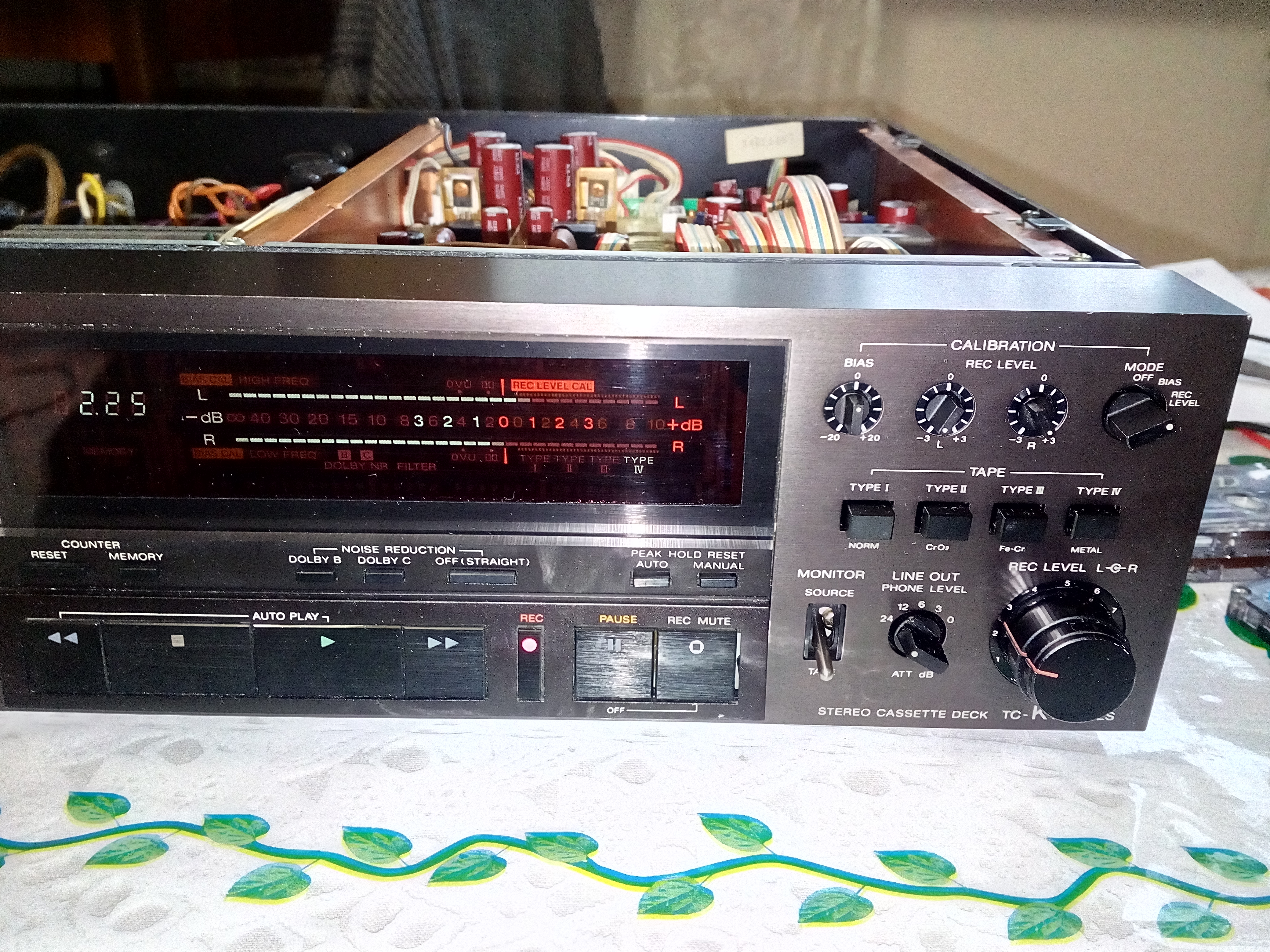

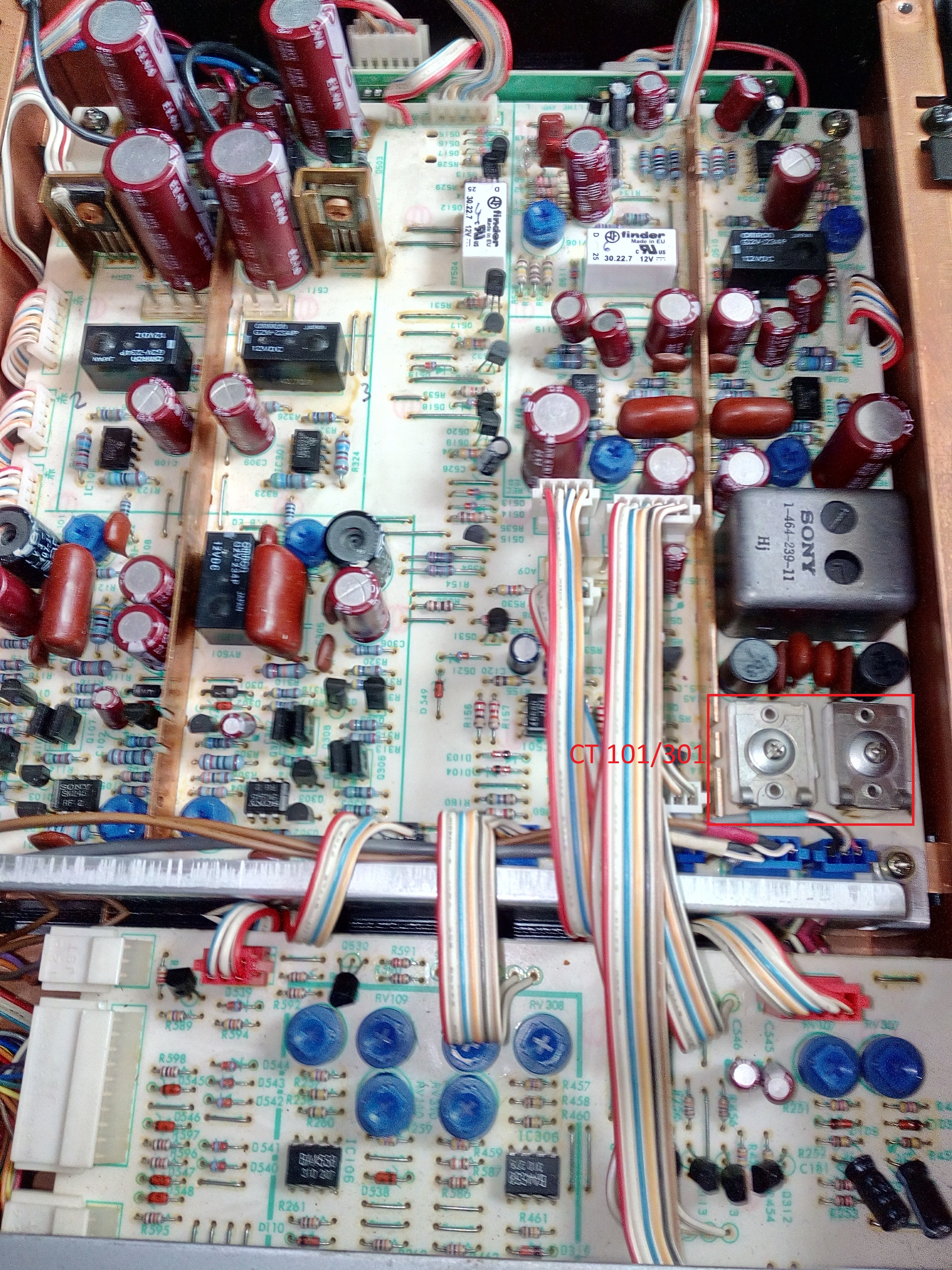

    Всем, доброго!
    Вот вернулся к своему SONY TC K777ES, вышеуказанную проблему (не шел сигнал/звук на записывающую головку) решил - дорожка на плате была порвана, что визуально не было видно. припаял тонкий проводок.
    Теперь решаю другую проблему: во время записи с ленты выходит тихий и не чистый звук, хотя выкрутил СТ 101/301 до конца вправо!

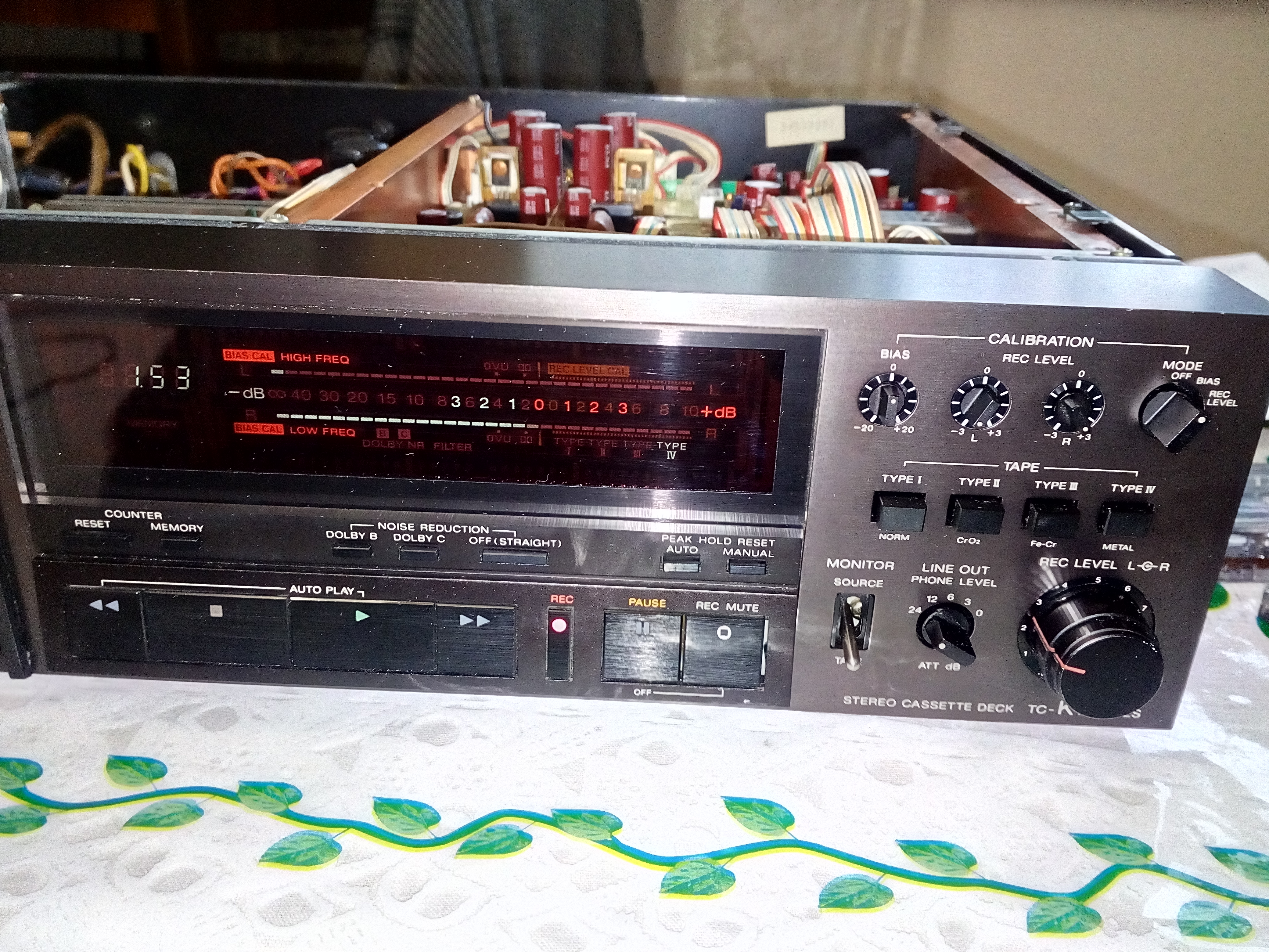

    Теперь вот, что происходит на ленте МЕТАL:
    и на ленте NORMAL:
    теперь не знаю в чем дело? может головке пришел КИРДЫК? или конденсаторы, резисторы, катушки индуктивности и т.д. проверять по номиналу, что идут до СТ 101/301.
    Вот их нужно было крутить в последнюю очередь.
    Читайте инструкцию о проведении калибровки. У вас все регуляторы в странном положении.
    Надеюсь остальные подстроечники на плате вы не успели накрутить.
    Это беда всех,кто сначала крутит,потом думает...
    Есть сервис-мануал,согласно которому делается настройка аппарата,где указано какими лентами пользоваться при настройке.
    При калибровке "произвольной ленты"(в дальнейшем) регуляторы находятся в разных положениях в зависимости от "чувствительности" ленты на 400Гц и 10кГц,которые подбираются для получения оптимальных характеристик записи...
    P.S.Если настройка выполнена неправильно - положение регуляторов(при калибровке) будет вызывать недоумение..

    Ну вроде все прочитал, перевел инструкцию настроил БИАС и уровень по каналам вывел.
    Все теперь записывает.
