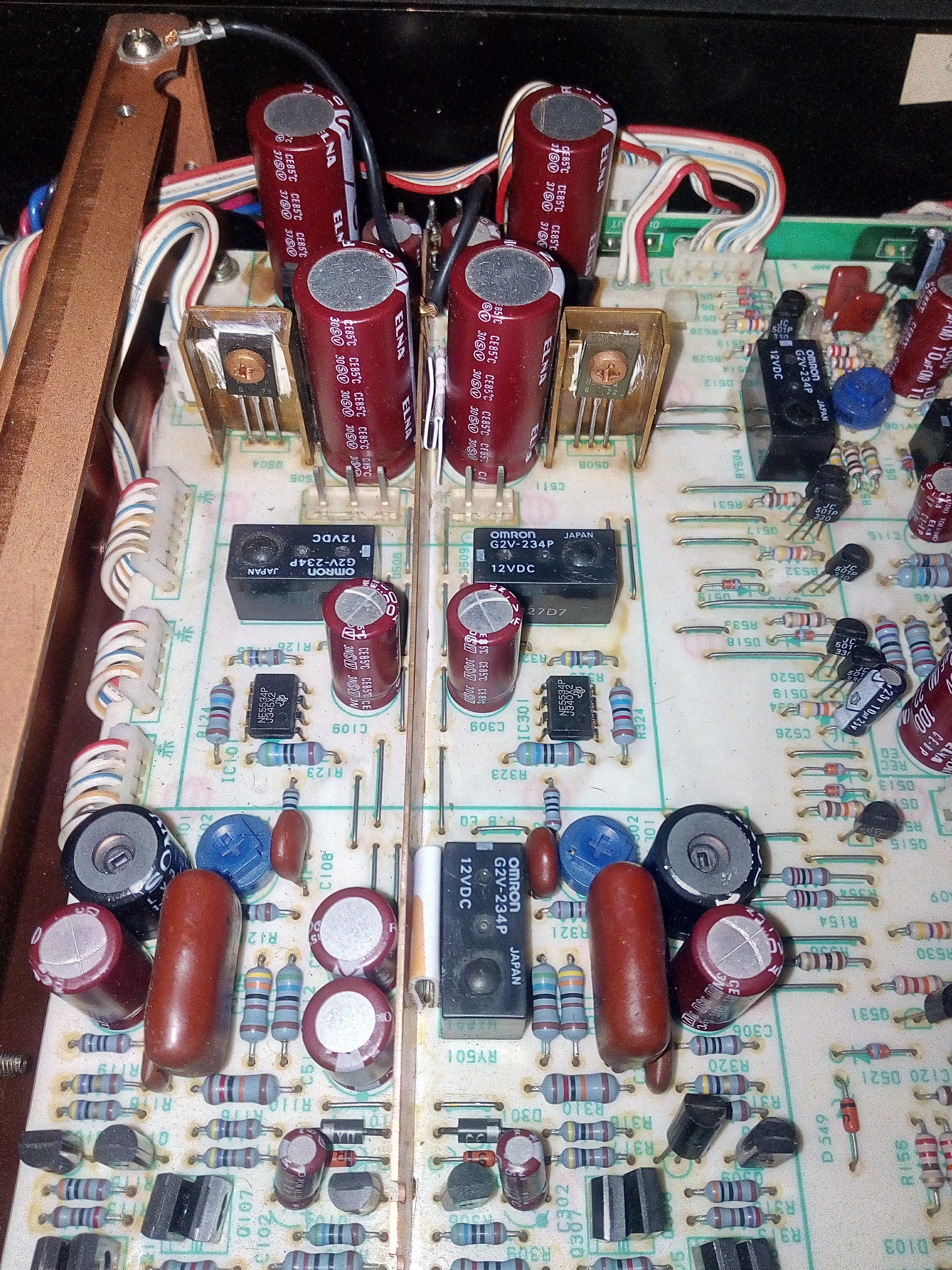

    Братья!
    Вот пришел мне SONY TC - K777ES - внешне все хорошо,играет отлично, лента калибруется все нормально, но когда переключаешь при записи тумблер на TAPE звук не идет, вообщем на кассету ни чего не записывается.
    Нашел на свою голову опять проблем. Помогите пожалуйста, может кто знает в какую сторону идти/смотреть. Мануал скачал пока.

    Если калибруется - значит на кассету пишется. Можешь это проверить, записав на нём и воспроизведя на другом. Смотри тракт воспроизведения.

    MEJIOMAH, Если калибруется значит и запись и воспроизведение работает. Может какое реле не отрабатывает, там их много запись/калибровка, воспроизведение/калибровка и т.д. Сервис мануал есть на электротане.

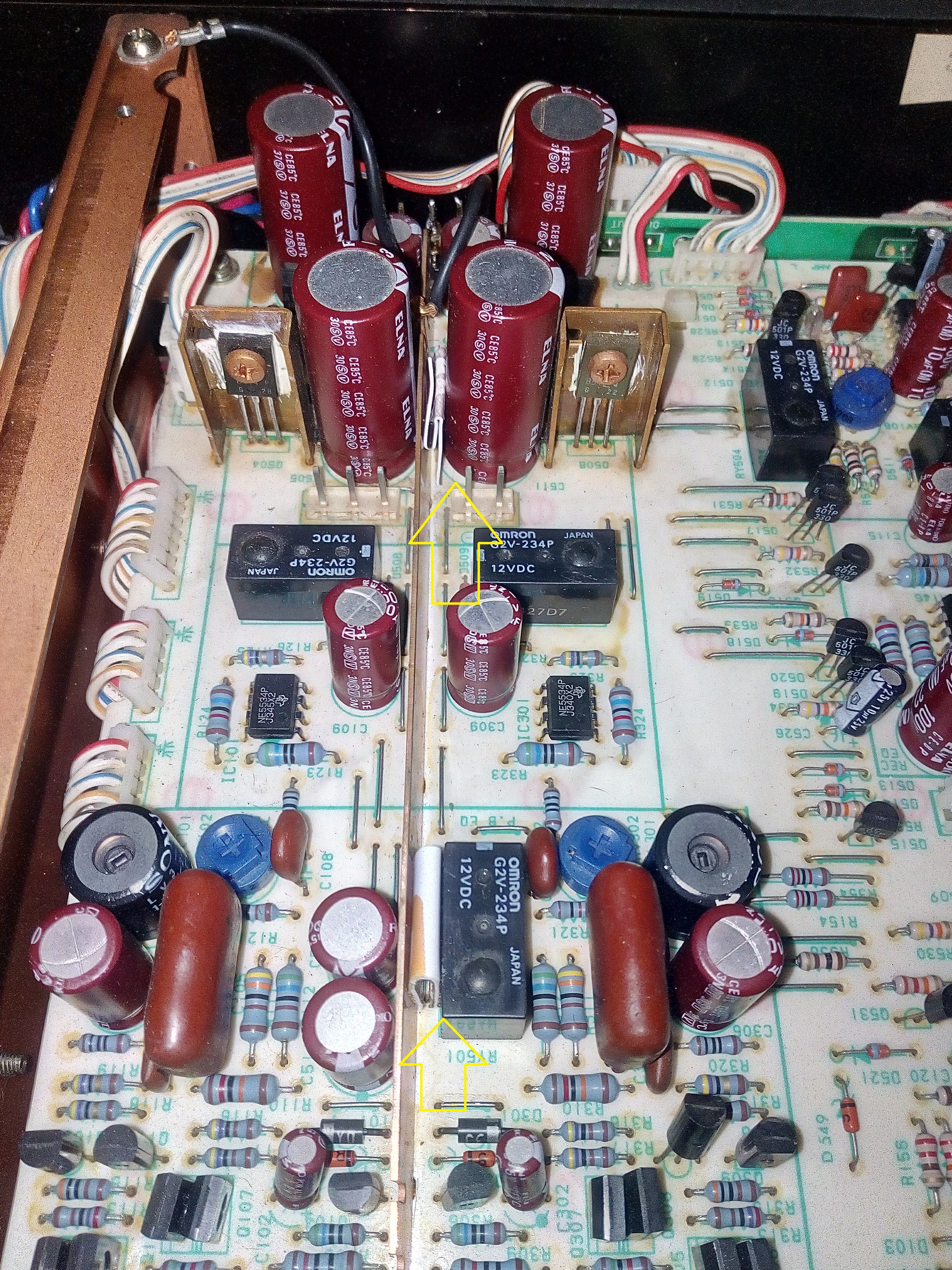

    Вчера снял все крышки: укоротил питающий кабель, ибо свой на входе задубел и растрескался.
    И вот еще, что обнаружил пока - какие то пластиковые вкладыши, один между реле, второй между конденсатором и разделяющей медной планкой.
    В схеме разобрался, попробую вечером с помощью наушников "прозвонить" сигнал аудио от входа до записывающей головки.

    Кстати странные действительно прокладки в 777ES. Не похоже на какую то защиту чтоб при тряске компоненты не отваливались...

    Это кто-то воткнул не понятно зачем. Кстати, походу реле надо менять

    я их выкинул оттуда, ерунда какая-то!!!
