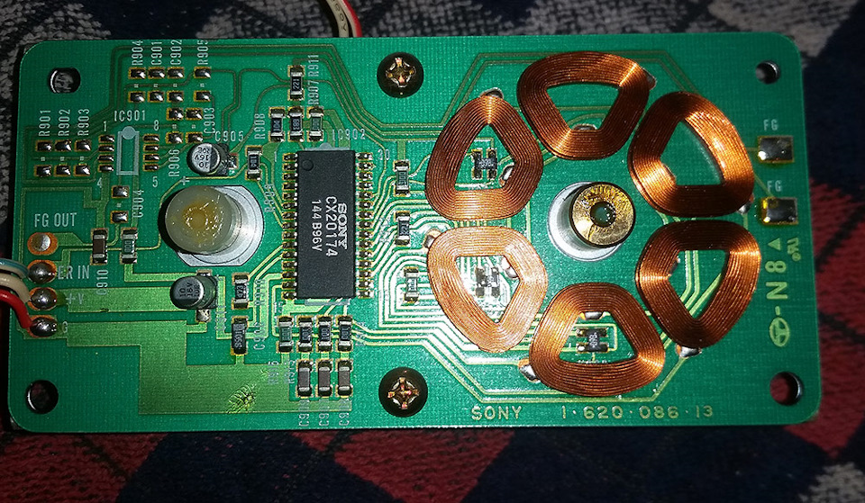

    Перечитал весь сайт ни чего подобного не нашел. Может кто-то сталкивался с данной проблемой?
    В вашем случае,надо обратить внимание на два обстоятельства:
    Первое:снять правый вал(промыть ось) и прочистить подшипник скольжения, по всей длине,затем,капнуть две капли жидкого масла на тонвал(ось) в двух местах - по центру подшипников скольжения и вставить на место.
    Втрое:проверить сам двигатель на предмет детонаций.

    28.12.2017
    г. Ижевск
    35
    По умолчанию Re: Кассетные магнитофоны SONY
    1. да снимал оба вала, чистил(хотя оба были как новые) смазывал и подшипники тоже.
    2. не совсем понял как проверить, если вал это двигатель "открытого" типа?
    Не может ли быть виной случайно два конденсатора, которые стоят тут же на плате под левым валом?
    Это гудение появляется хаотически, может через час, может через день.
    Если они для поверхностного монтажа, то могут. Даже очень вероятно. А следов протечки не было?
    Так это и есть сам ДД двигатель.
    И что?
    У него не может быть детонаций?
    Как только появляется перекос у "плеч" - ощущается не по детски.
    Начинайте с питания двигателя - наличие пульсаций,верный признак "гудения".
    Засадой, на плате двигателя, могут быть и конденсаторы - по хорошему(при таком дефекте),поменять сразу,для экономии времени.
    P.S.Просмотрите внимательно плату на предмет трещин и паек.

    Протечек нет. да, мне их уже привезли (заказал в Аудиомании).
    Хорошо, взял уже паяльную станцию. Как сделаю отпишусь.

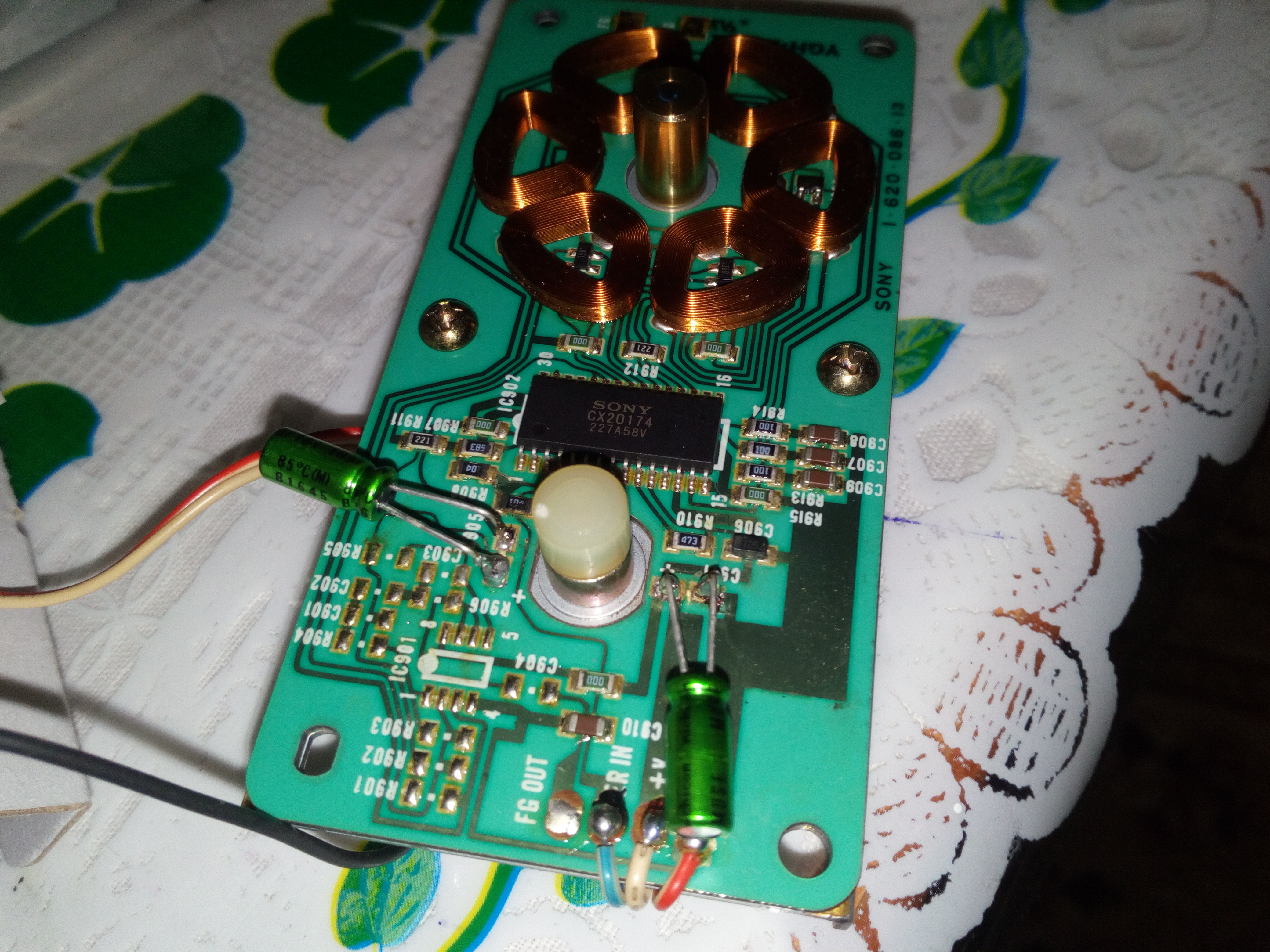

    Аппарат, похоже, без кварцевой стабилизации? Если судить по незапаянным деталям.
    С таким вариантом я не сталкивался.
    Вот Мужики сделал, пока тишина........
    Включил, пусть крутит.
    Все парни работает. Всем спасибо.

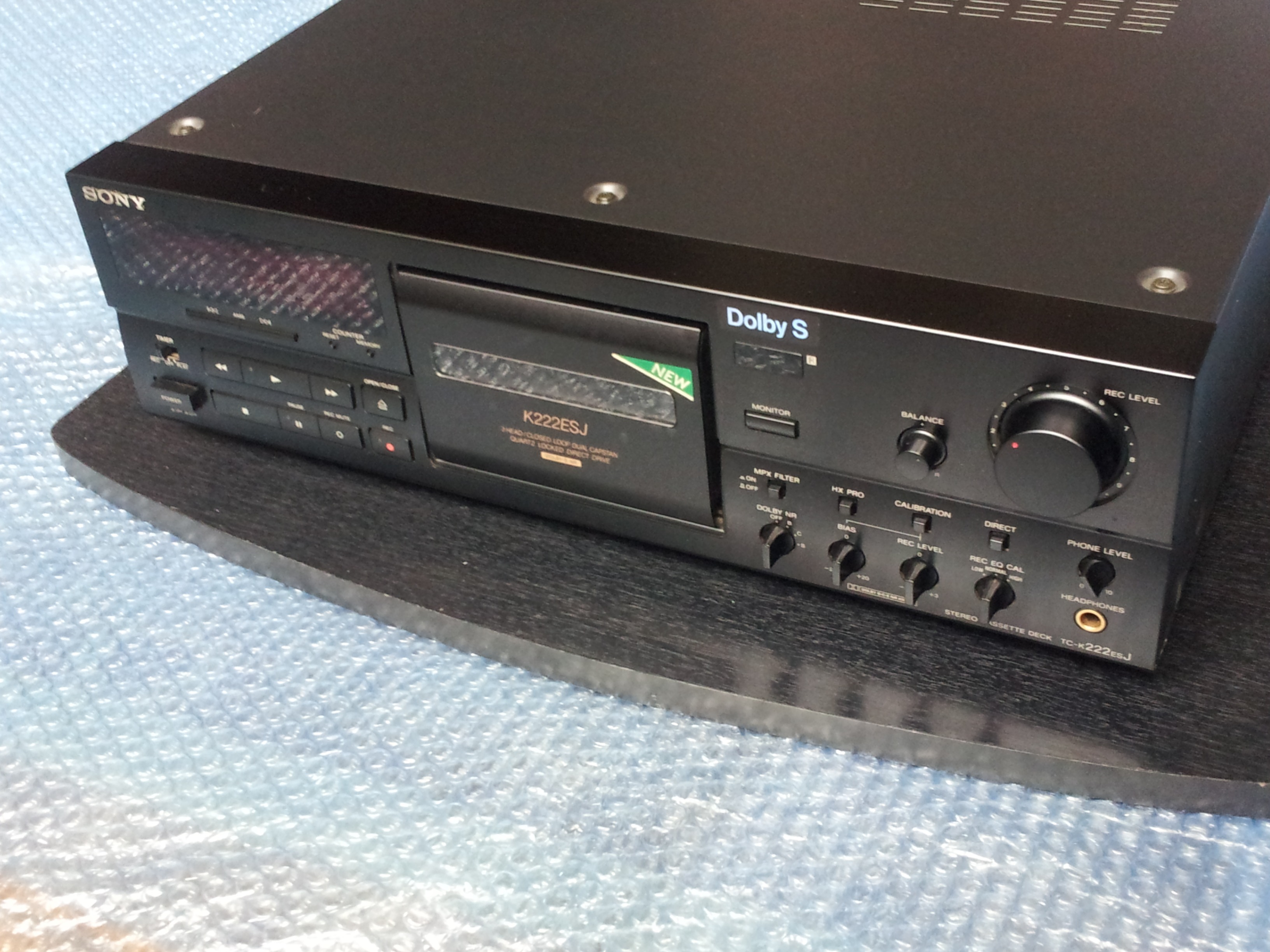

    MEJIOMAH, какой-то нонсенс. На морде сказано, что кварцованный. А на плате отсутствуют нужные детали. ???
    ---------- Сообщение добавлено 01:24 ---------- Предыдущее сообщение было 01:23 ----------
    Все 222 без кварца.
    Не стыковка с фото морды.
    Да всё там есть, чего кипишь то подняли.
    Виноват - "насрал".
    Кварц на другой плате.

    Говорю же, что раньше с таким не сталкивался. Значит усилитель таходатчика стоит на другой плате.

    Неполярные ничиконы что-ли, там оно зачем?.
    эти кондеры как раз в место старых заменил
    ---------- Сообщение добавлено 11:52 ---------- Предыдущее сообщение было 11:33 ----------
    Все Товарищи, сутки отгонял, кассетки по записывал-полет нормальный.
    Так есть, но это же не самое странное что бывает.
    Это понятно. Просто там один по питанию, на втором тоже пару вольт. Но если мешок Nichicon ES под столом, то можно ставить куда угодно.
