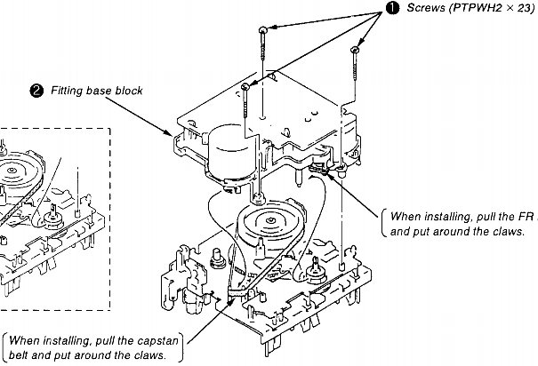

    Кто -нибудь разбирал ЛПМ деки SONY-TC-KE 400? Надо поменять пассики и смазать ЛПМ
    Поменять пассик - открутить 3 шурупа и располовинить. Нажмите на изображение для увеличения.

  6. #465
    Новичок Аватар для tico
    17.05.2008
    75
    По умолчанию Re: Кассетные магнитофоны SONY
    спасибо!

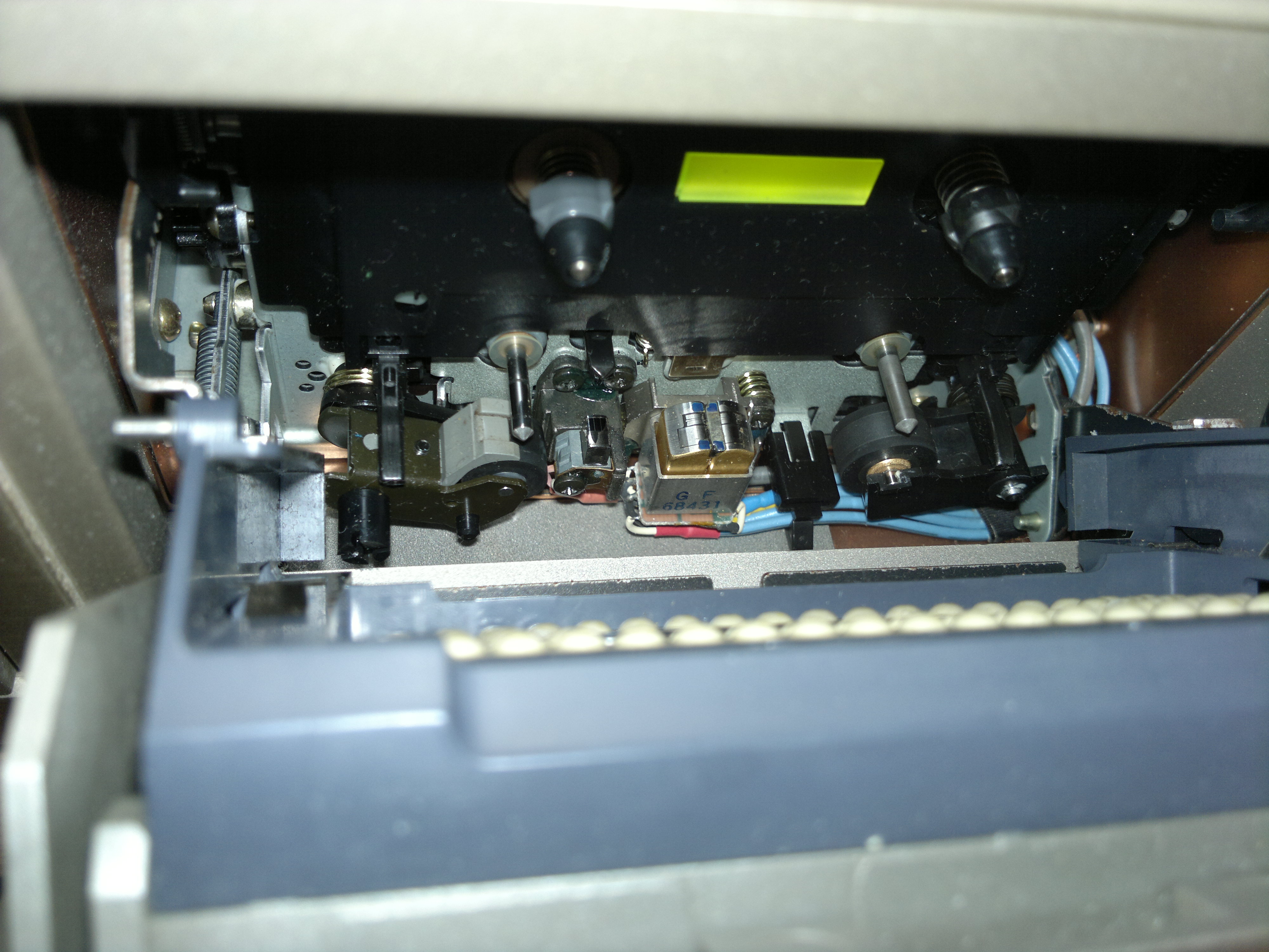

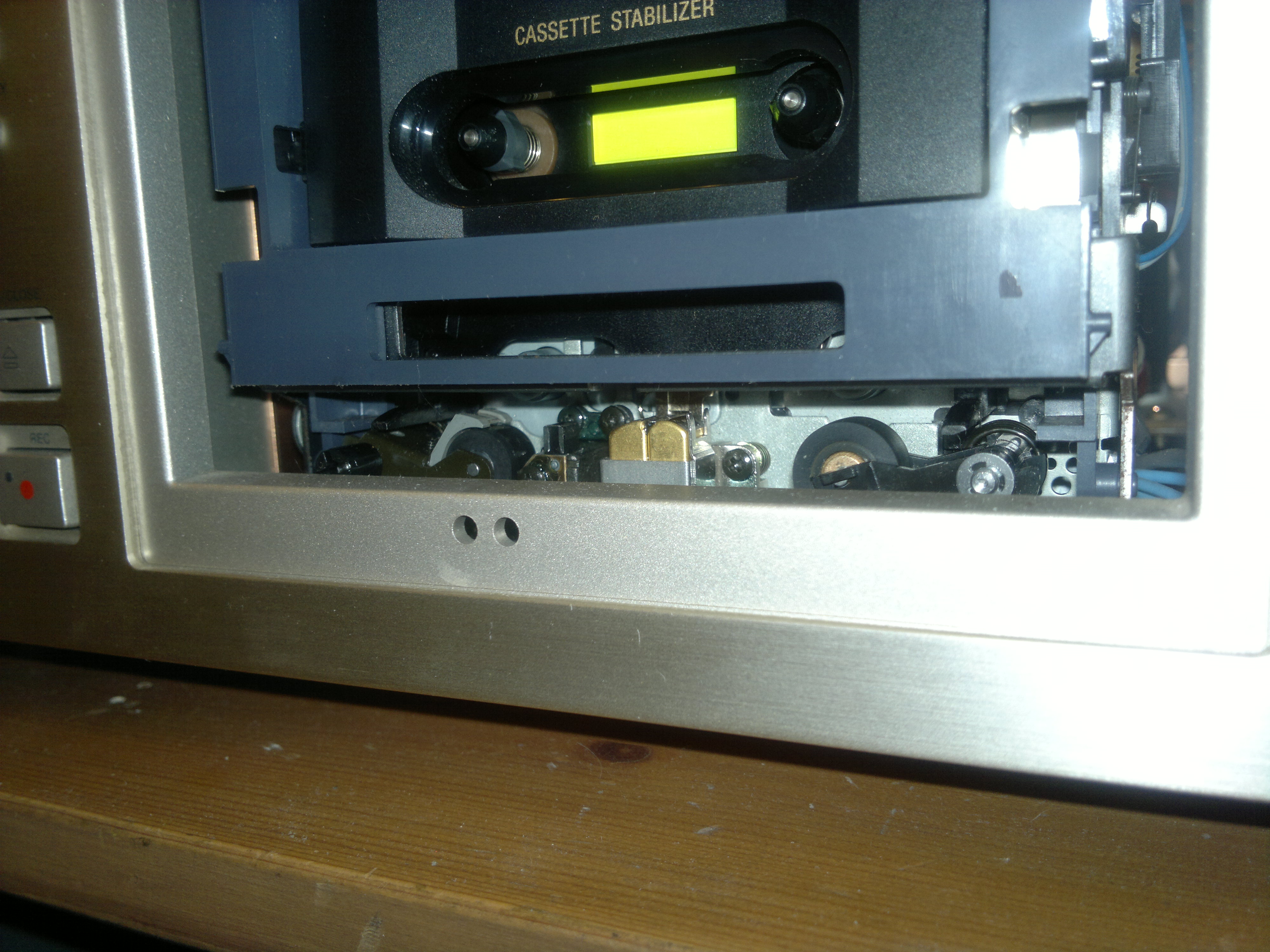

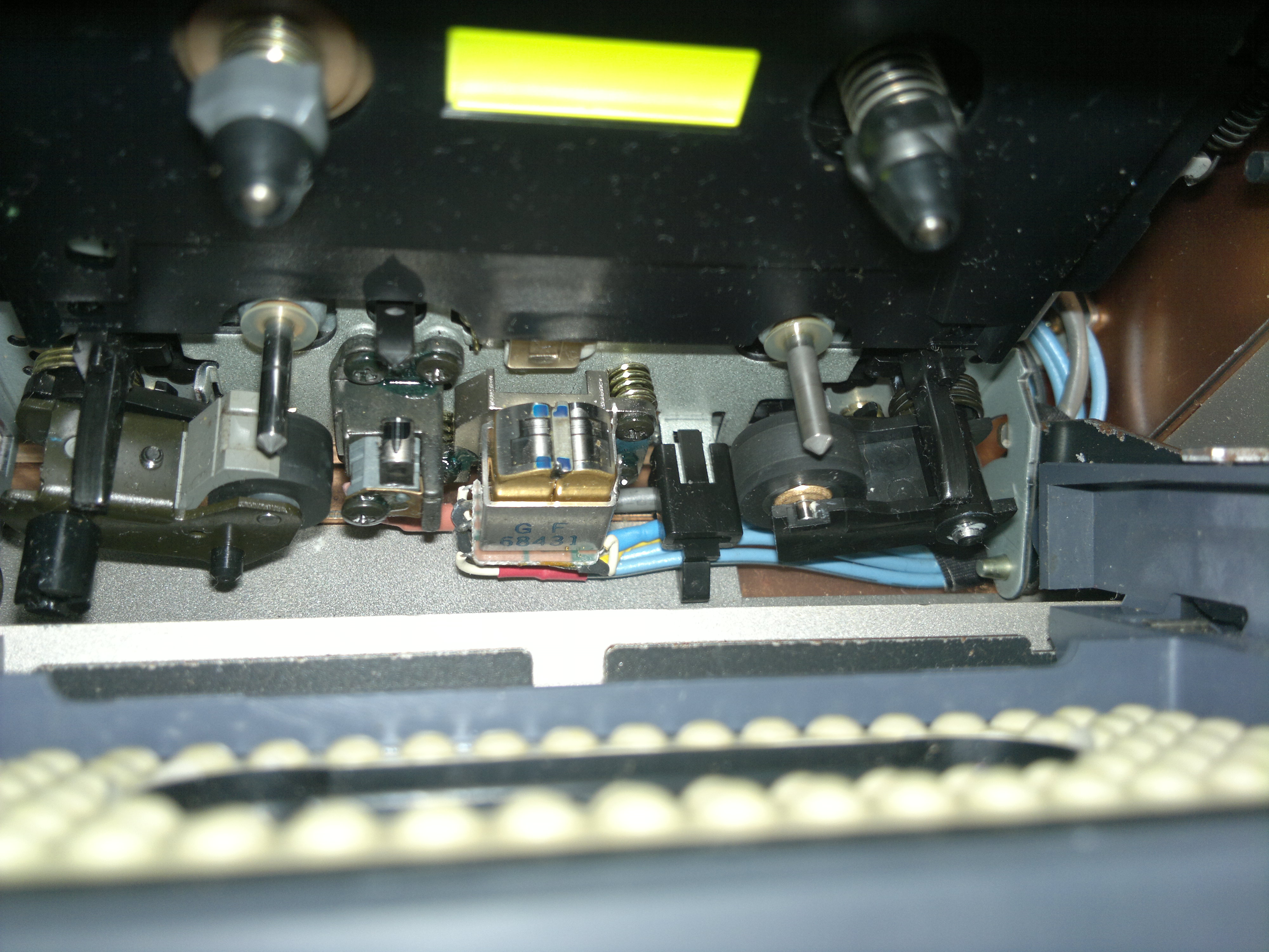

    рассказать не могу, т.к. не знаю причин позолоты головок, однако позолоченные контакты и корпуса широко использовались в военной технике и вряд ли для "понтов"

  14. #473
    однако есть предположение, насчет позолоты...некто Сергей Федин отзываясь о модели КА6ЕС сообщил: "Со временем эксплуатации изменений в работе не замечено, только аппарат требует размагничивания головок несколько чаще чем другие - это 100%."
    http://stereo.ru/before/profile.php?tree_id=20&product_id=3704.html
    отсюда предположение, что позолота позволяет избежать этого явления - избыточной намагниченности головок, но это только ИМХО
