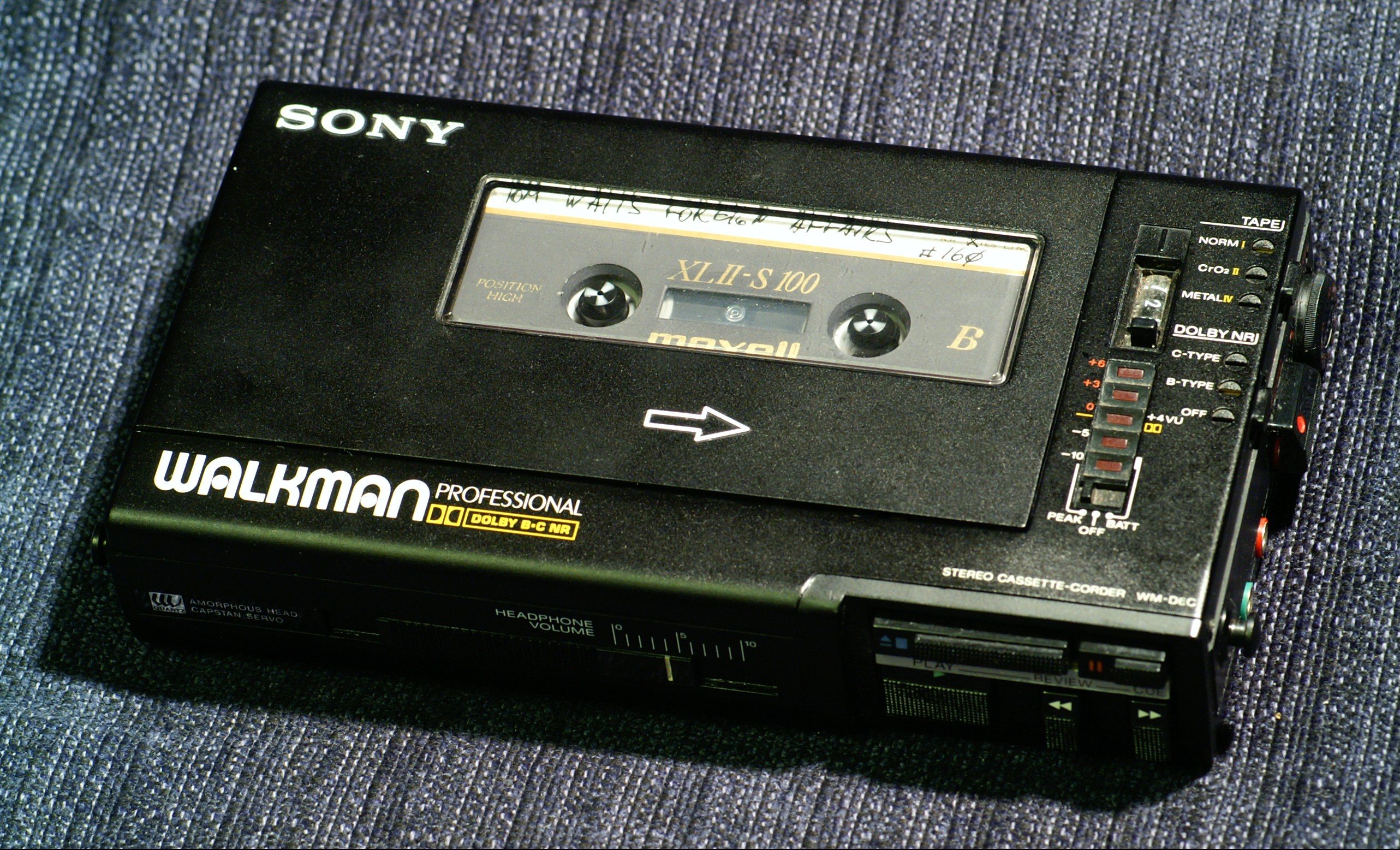

    По умолчанию Re: Кассетные магнитофоны SONY
    Самый "правильный" Sony

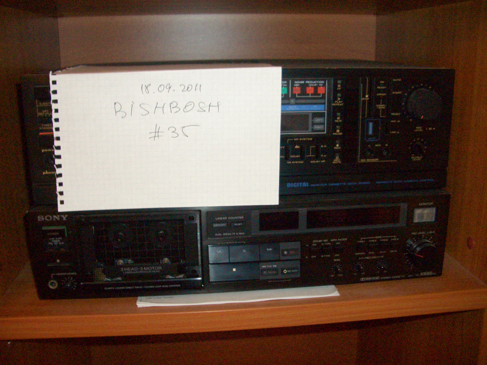

    bishbosh,
    я конечно же ничего не понимаю в магнитофонах и к666ес никогда не видел , но там продается куча DD тиков как минимум не хуже этой сони (и новее) + за меньшую цену..
    Учитывая что в этой модели сони присутствует несколько серьезных недоработок сразу в нескольких блоках, одна из которых в УЗ, можно посочувствовать новоиспеченному хозяину, отвалившему 270 уе без...
    Нет в ней особенных недоработок - дека как дека, вполне нормальная для 1984 года. А какие тики с тремя DD моторами? Z-серию в рабочем состоянии за 300 не купить.
    не смешно. Вы_тоже_на картинке ее видели?
    Как пруфпик пойдет? Или скажете, что это муляж, т.к. не включена?
    не муляж, но включить забыли..
    Скрытый текст
    Зачем вешать бумажку-можно exif данные о фото сохранить.(дата и время сьемки)

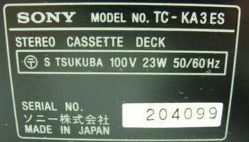

    Цитата Сообщение от Pazx Посмотреть сообщение
    у японцев TC-KA3ES тоже была.
    Он мультивольтажный - расчитан на напряжение сети 120/220/240V, а в Японии 100V.
    Хотя вполне возможно предположить, что была и 100V модель.
    Для внутреннего рынка основная масса аппаратуры выпускалась только на 100 вольт.Нажмите на изображение для увеличения.
Название:	Sony TC-KA3ES.jpg

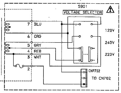

    Pazx, значит была, исправлю, ok. А это кусочек схемы мультивольтажного варианта.
