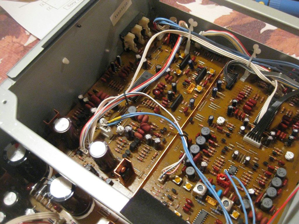

    Не смог сегодня пройти мимо Sony TC-K870ES ($120) Состояние - муха не сидела. Похоже аппарату сервис совсем не нужен (только модификация) Дата продажи написана на инструкции: 10 сентября 1992 года Звучит очень прилично ЛПМ отличный, но по тишине, мягкости и приятности до пионеровского ему далеко.
    ещё
    https://picasaweb.google.com/1104973...eat=directlink

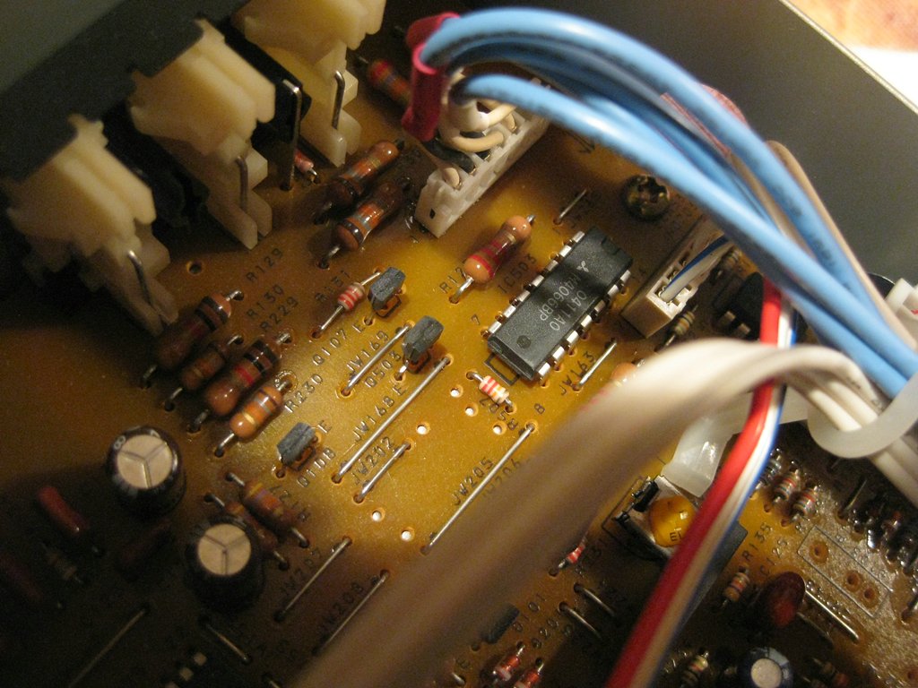

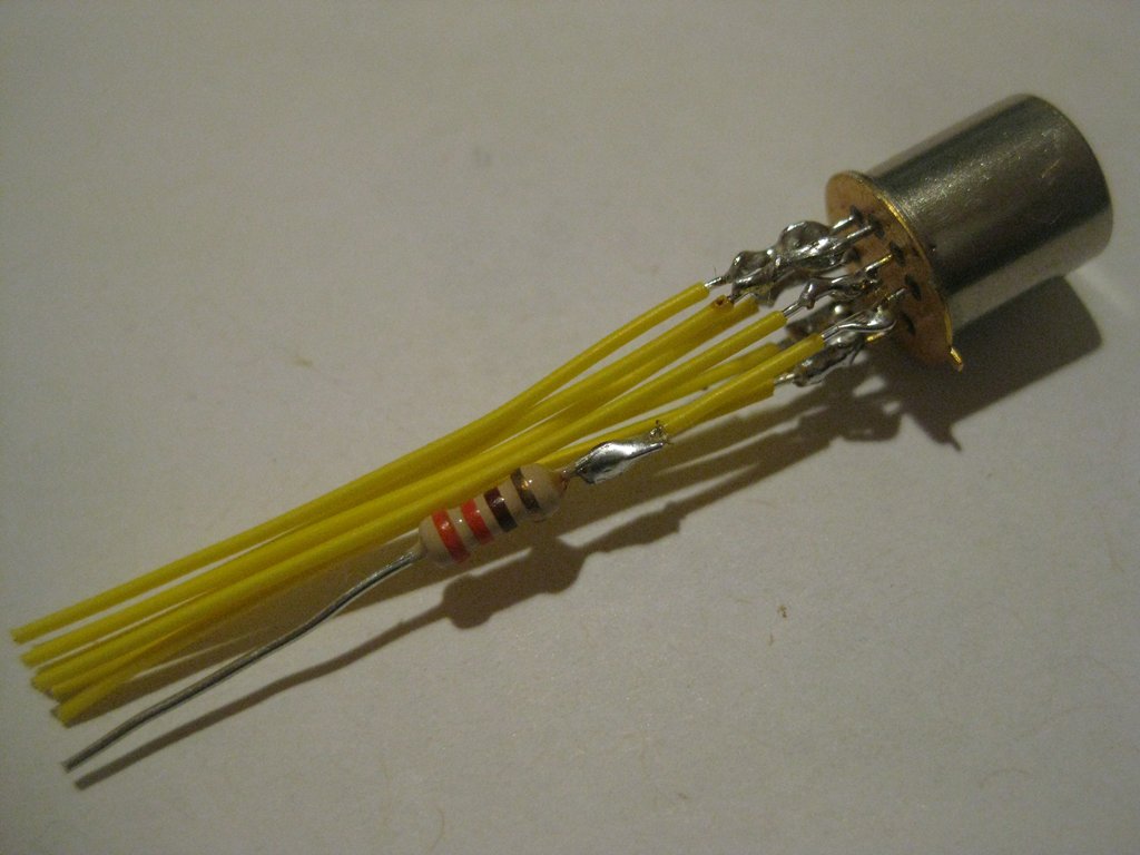

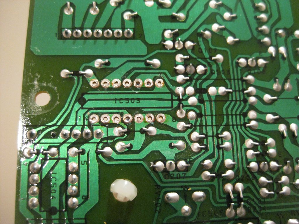

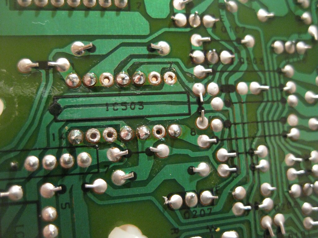

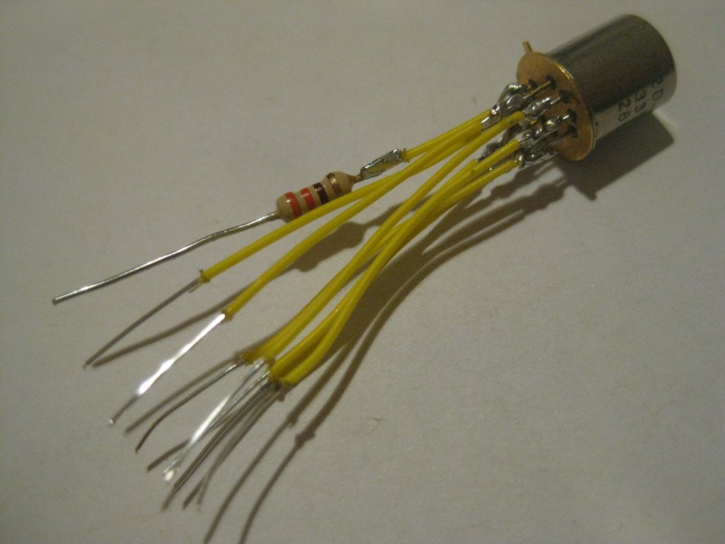

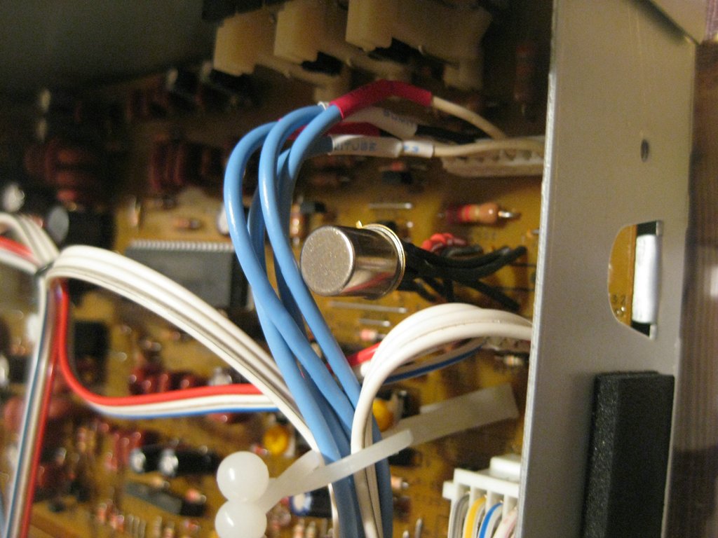

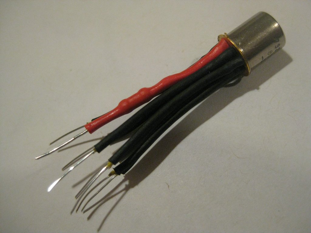

    Поменял MC4066BP (IC 503) на Teledyne реле таким же способом как и в Aiwa 009. Правда есть небольшие отличия в подсоединении и величине токоограничивающего резистора. В СМ на Sony TC-K870ES имеется опечатка: эмитер Q503 на самом деле сидит на - 8.3В, а не на 0В (земле). Вообщем выпаиваем MC4066BP и ставим на его место реле как показано на рисунке. Никаких других изменений не требуется (я даже оставил R507 на плате). Как сделана Sony TC-K870ES мне понравилось больше чем Aiwa 009.
    Мне тоже. Почему у реле такие длинные провода?
    Я купил Б/У реле на ибее с обрезанными ножками, и когда удлинял сделал их чуть длинее специально чтобы проще было в отверстия засовывать.
    Тогда и не жалко их укоротить по месту. Ну это ваше дело.
