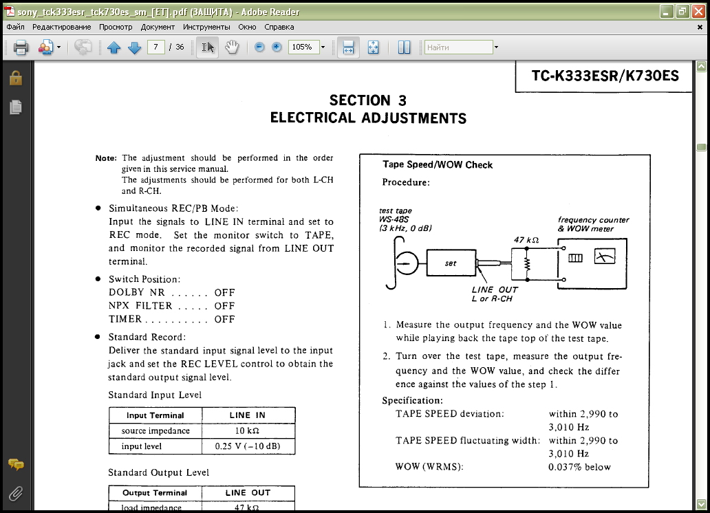

    Я ещё на счёт установки уровня записи хотел спросить- как я понял на вход подаём 10 килогерц 25 милливольт и пишев сигнал на ленту ( новодельная TDK D подойдёт?) на выходе каким то образом должно получиться от 0.41 до 0.46в. Я что то не понимаю..?

    И воспроизведению- воспроизводим 315 герц с уровнем 0 децибел, а на выходе получаем от -5.5 до -4.5 децибел.......Разъясните пожалуйста оба этих процесса.

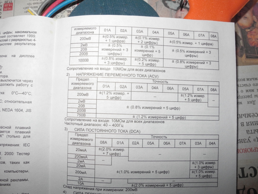

    Вот характеристики мультиметра- вроде бы до 400 герц обещают, подойдёт..?

    Вот, я переводил, но не очень то понял..)
    на вход подаете 315 или 400Гц с уровнем 25мВ (т.е. -30дб относительно 0.775В мануал предполагает что вы измеряете сигнал на выходе стрелочным м-вольтметром! ) включаете запись переключатель монитора в положение "tape" и подстроечниками RV102/202 добиваетесь ни линейном выходе тоже 25мВ. В мануале опечатка.
    воспроизводите кассету 315 или 400Гц с уровнем 160нвб(0VU) - на линейном выходе должно быть 440мВ.
    Я думал сначала что речь идёт о 250нвб(0)- там ведь конкретно 160нвб не указываются- можно только по уровню на индикаторах догадаться.
    Кстати если настраивать уровень воспроизведения по тестовой кассете с сигналом 315Гц 250нвб то сколько милливольт должно быть на линейном выходе..?
