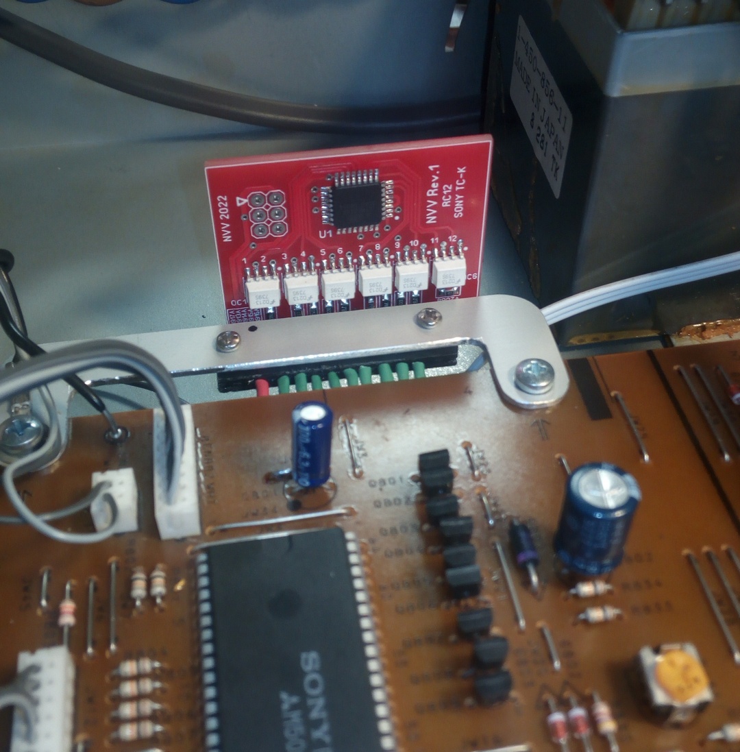

    Так как родной пульт по цене уйжасть. Сподвигла жадность, собрал ДУ -шку в 790ES. Платка 3х4 см, 12 команд - Плей, две перемотки, запись, запись с мюте, пауза, стоп, AMS в обе стороны, счетчик в 0, память, и выбор контроля - лента/источник. На пультик наклеечку, по теме. Работает отлично. https://youtu.be/pPsrwzymlxo Нажмите на изображение для увеличения.

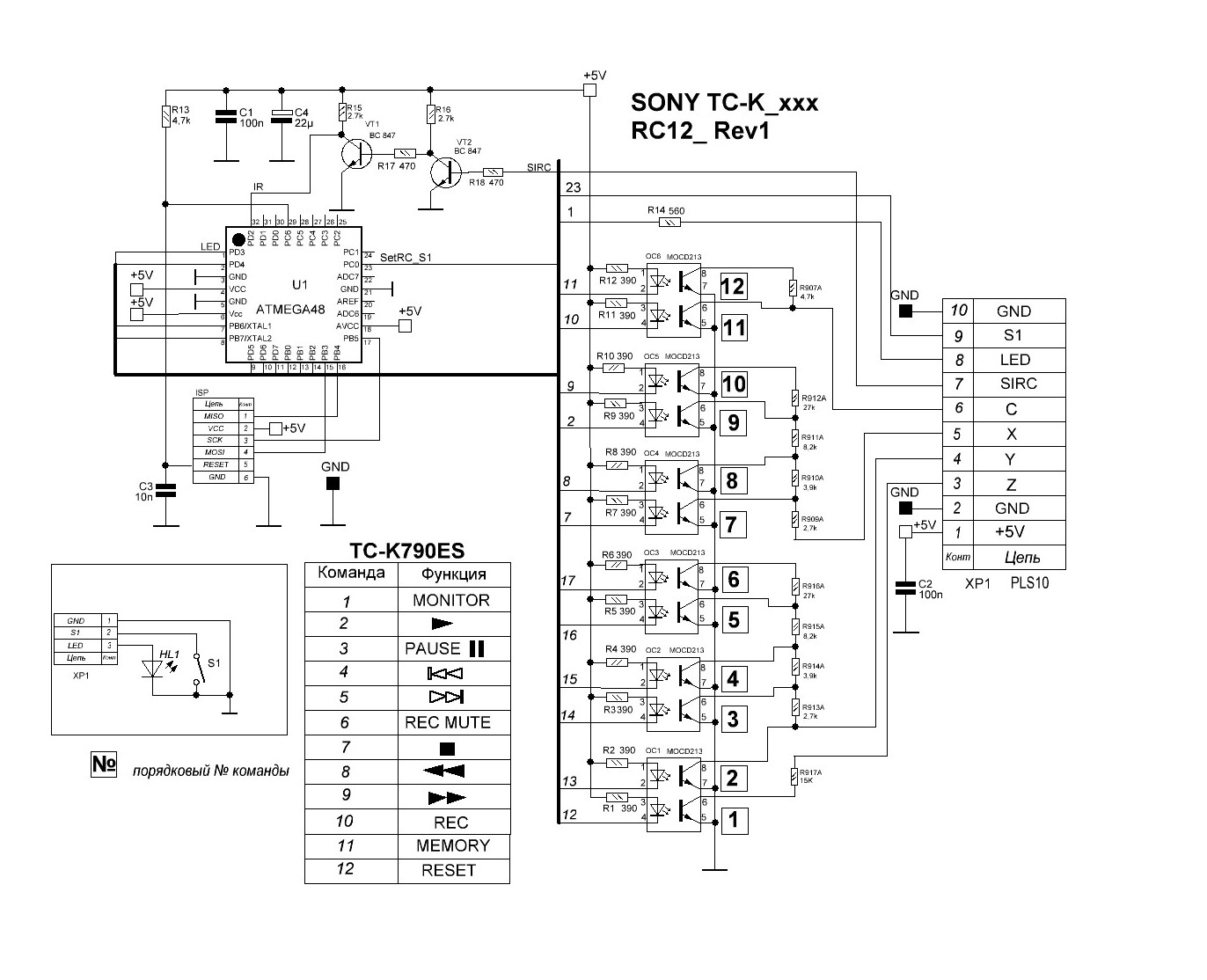

    А какова схема?

    Схемка простая.Нажмите на изображение для увеличения.

    а смысл вам от схемы?? по фото видно же что атмега стоит.. без прошивки схема это: предмет интерьера.. а прошивку наврятли дадут.. вот модулёк который доступный 9 команд https://aliexpress.ru/item/328159204...cket_id=288670 его прилепить не сложно.. а вот на 4 команды,https://aliexpress.ru/item/330141117...cket_id=288670 притом пишут обучаемый... значит ЛЮБОЙ пульт можно приспособить...

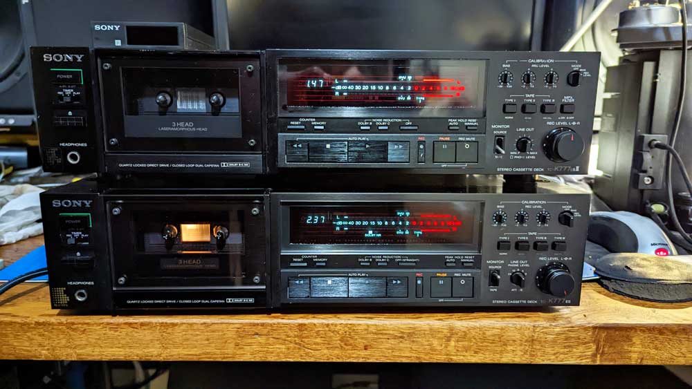

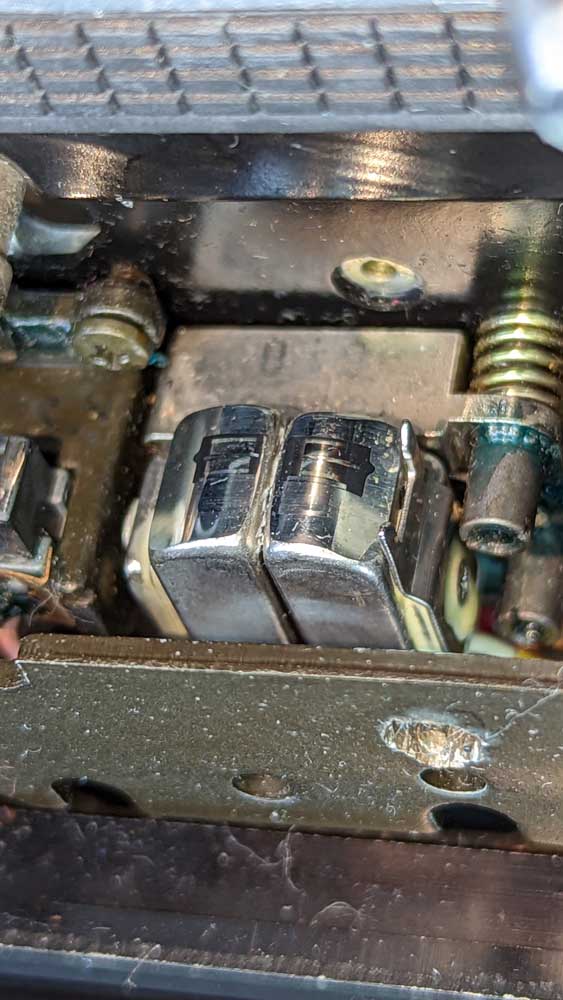

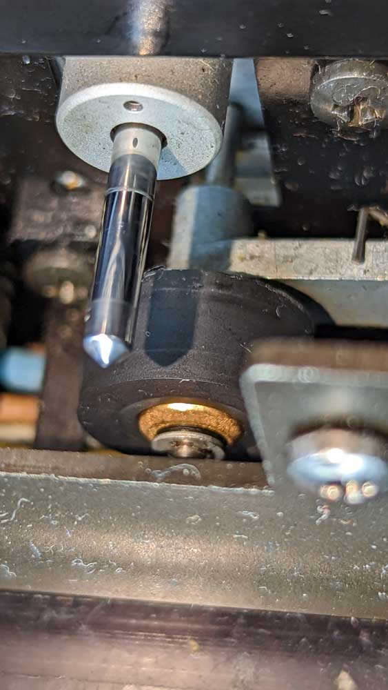

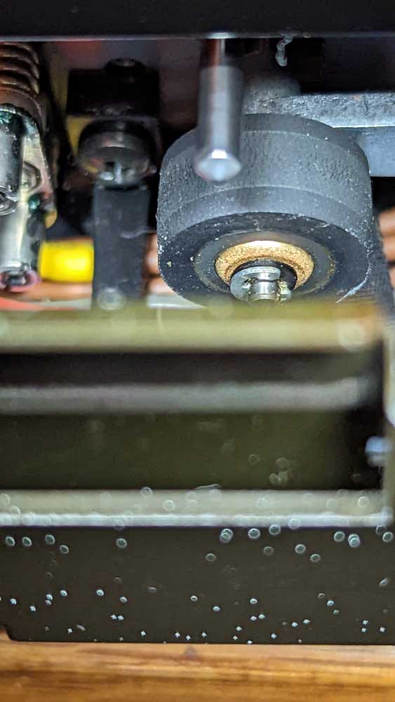

    Посоветуйте - две деки. какую оставить. Решить надо относительно срочно.
    Sony TC-K777ES & Sony TC-K777ESII обе 100 вольтовые.
    es2 полностью рабочая и с IR ремотом.
    es - блок головок не поднимается, словно у роликов загустела смазка в поворотнике. Остальное вроде крутится. попробую поглядеть - но на полный разбор времени нет. В чем может быть дело?
    И у них ролики полностью одинаковые? у es2 ролики вроде получше, а голова чуть тертей на вид. хотя и немного.
    по идее я мог бы потянуть и попробовать переставить туда или сюда, но не факт что выйдет и успею.

    chapai, Я бы обе оставил, внешка судя по фото приличная. А так Sony TC-K777ES более "правильная", и более ценная для коллекции, мне в приемлемом состоянии за вменяемые деньги пока не попалась.

    Тоже оставил бы две, по возможности. Вторую, можно продать, если цена адекватная... Хоть мне

    Я смотрел сервис мануал - ES по ув интересней но вот его и не проверишь - не воспроизводит.
    Но в чем формальная лучшесть? они как то уж сильно похожи.в японии на момент анонса es2 была даже дороже чем es.
    А две одинаковые в коллекцию - и так некуда ставить. все дубликаты надо нафиг продавать.

    chapai, Соневские УВ на полевиках в лоб всегда интереснее по звуку чем те же Соневские УВ на одном операционнике, это справедливо ко всем линейкам дек Sony, у 777ЕS УВ вообще на рассыпухе и честный обход Dolby
    ---------- Сообщение добавлено 21:59 ---------- Предыдущее сообщение было 21:50 ----------
    Если категорически оставлять одну, то тогда чинить Sony TC-K777ES, по крайней мере я бы так поступил, и плюс удовольствие от ремонта

    очевидно, более ранняя . впрочем, это широко описано в интернетах . если в гугле не зобанены .
    ---------- Сообщение добавлено 22:51 ---------- Предыдущее сообщение было 22:37 ----------
    Потратил пару минут на скачивание СМ .
    Надо брать 777 или 777ес .
    ЕС2 уже не , как верно написали выше, то пальто .
    Хотя на вдохе не опер, а спец камень от мицубиши, дискрет все же лучше . И обход долби не лишний .

    застывание смазки у сони - это какая то стандартная болезнь? первый раз вижу на кассетнике.
    Кронштейн с роликом очень туго двигается. Ну и дальше не может подняться блок головок и все такое.

    "Застывание смазки" - это болезнь смазки, а не Сони. В многих (если не в большинстве) случаев усиленная и ускоренная смешиванием разных смазок, произошедших либо по естественным причинам, либо из-за небрежности обслуживающего лица.
    Странно. Совершенно стандартная ситуация на кассетниках любых производителей.
