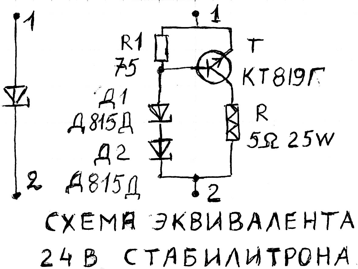

ID:	132374Класс А, 16 Вт, три транзистора.
    Параметры усилителя при включении в качестве нагрузки резистора: Сопротивление нагрузки - 4 Ома; Выходная мощность до наступления ограничения сигнала — 16 Вт; Напряжение питания - 14 В; Потребляемый ток - 3А. Диапазон воспроизводимых частот не менее 20 Гц (-2дБ) — 20 кГц (0 дБ), реально АЧХ линейна при максимальной мощности до частоты не менее 70 кГц (граница имеющегося генератора НЧ). Входное сопротивление — 1 кОм. Входное напряжение — 0,85 В. КНИ не измерялся, но мне так представляется - очень маленький. Выходное сопротивление до разделительного выходного конденсатора — маленькое (расчётное ниже 0,001 Ом. С учётом замечания пост #191, корректнее написать ниже 0,004 Ома ). Глубина ООС — не менее 60 дБ в диапазоне частот 20 — 20000 Гц. Отношение сигнал/шум — 100 дБ (без взвешивающего фильтра).
    На схеме приведены переменные напряжения в характерных точках при выходном напряжении усилителя 6,4 В. Ошибка в отношении сигнал/шум непредсказуема, т. к. в применённом милливольтметре В3-39 на диапазоне 1мВ значение 0,05мВ находится уже не в рабочей части шкалы.
    Усилитель собран в макетном варианте из того что было под рукой. Выходной транзистор — из неисправной материнской платы ПК. Транзисторы Т1 и Т2 импульсные СВЧ. Работоспособность проверена на устойчивость при отключении и коротком замыкании на входе и выходе. Все манипуляции с включением — отключением нагрузки производились при выключенном питании (приберёг ограничительный стабилитрон). При КЗ на выходе и наличии входного сигнала потребляемый от источника питания ток увеличивался до перегорания 5А предохранителя в цепи питания между ИП и усилителем. После устранения КЗ и замены предохранителя работоспособность усилителя восстанавливается. Блок питания при испытаниях - стабилизированный, напряжение пульсаций 3 мВ эфф. Цепь R6 — C5 оставлена по инерции, на всякий случай, после того, как усилитель пришлось «усмирять» во время попыток «улучшения». ПО ВОЗМОЖНОСТИ, НИЧЕГО УЛУЧШАТЬ НЕ ТРЕБУЕТСЯ. При повторении можно по выбору убрать либо R6-C5, либо R9-C7. Ну а я на всякий пожарный оставил обе цепочки.
    Дроссель намотан на витом сердечнике ШЛ 25х40 (окно 45х16). При сборке дросселя устанавливается немагнитный зазор толщиной 0,5 мм. Обмотка содержит 220 витков провода ПЭЛ Ф 1,18мм (виток к витку до заполнения каркаса). Индуктивность при токе подмагничивания 3А — 0,04 Г, активное сопротивление обмотки — 0,7 Ом. Конечно, для усилителя на 16 Вт размер дросселя может показаться великоватым (75х75х85), но и не больше, чем размеры теплоотвода под выходной транзистор на расчётные 36Вт.
    Добавлено 03.09.2012г. В последнее время отношение к размеру индукивности чуть изменилось, сегодня я рекомендую индуктивность порядка 0,1 Г. Это снизит возможность появление нелинейности перемагничивания железа на НЧ, и сведёт нелинейностьть АЧХ почти к нулю.
    С уважением, Анатолий Шувалов.
    P.S. Стабилитрон, с требуемыми параметрами 24V, 3A в наличии отсутствовал, так что извините за обман с тремя транзисторами, пришлось ещё добавить в эквивалент мощного стабилитрона.
    Добавлено 08.09.2012.г. В связи с имеющимися желаюшими повторить конструкцию, для начинающих привожу эквивалент мощного стабилитрона на 24В.
