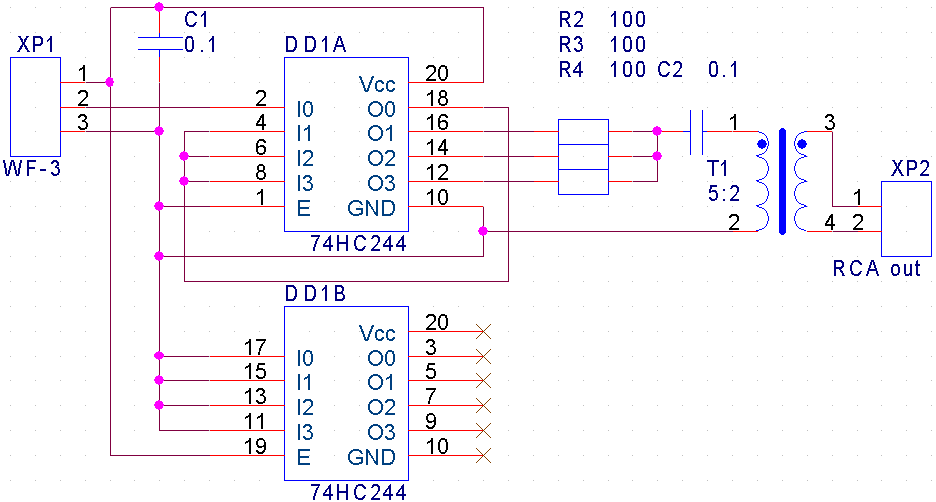

    MN662713 - вывод 6 - выход spdif c TTL уровнем.

    Но надо учесть, что на него можно нагрузить только один ТТЛ вход - я нагрузил на 4-е входа 74hc244 - плеер заглючил по дикому, но ничего не спалил. В итоге один элемент 244 пользовал повторителем, а три усилителем, и потом делитель, конденсатор и транс.
    Подпаятся легче на разъёме шлейфа с транспорта (сам транспорт подвижен)...

    aal, Извините, для меня ЦАПы темный лес, можно спросить?
    Что значит один ТТЛ вход? Я просто хочу вывести rca разьем на заднюю крышку, плюс я беру с 6 вывода, откуда взять минус? Извиняюсь если не так понял, для меня это не очень понятно.

    Плюс с 6 вывода, минус - это "масса", "земля", "общий провод". Для начала просто попробуй соединить с входом SPDIF (надеюсь, есть куда подключить?). Вполне возможно, что и так все заработает. Если нет, то лучше обратиться к более подкованному человеку.

    вход ТТЛ (ТранзисторноТранзисторнаяЛогика) - является термином, определяющем насколько можно нагрузить выход....
    Второй кит вам может подойти, но не факт - схемы/описания толком нет.
    Конечно, можно сделать и так, но скорее всего плеер заглючит - нагрузка такая будет велика для выхода... + это "не правильно", не по стандарту.
    Привожу схему, как делал я. Она работала с техниксом.
    Комментарий к трансу: 20 и 8 витков на колечке феритовом.... Кольцо почти любое от 3 до 10мм.

    подтверждаю - схема aal рабочая, подцепил к 480а.
    кстати сигнал SPDIF есть на выходе шлейфа с электроники - я паял туда, питание можно взять на рядом стоящем регуляторе (на нем маркировка преобразования в 5В).
