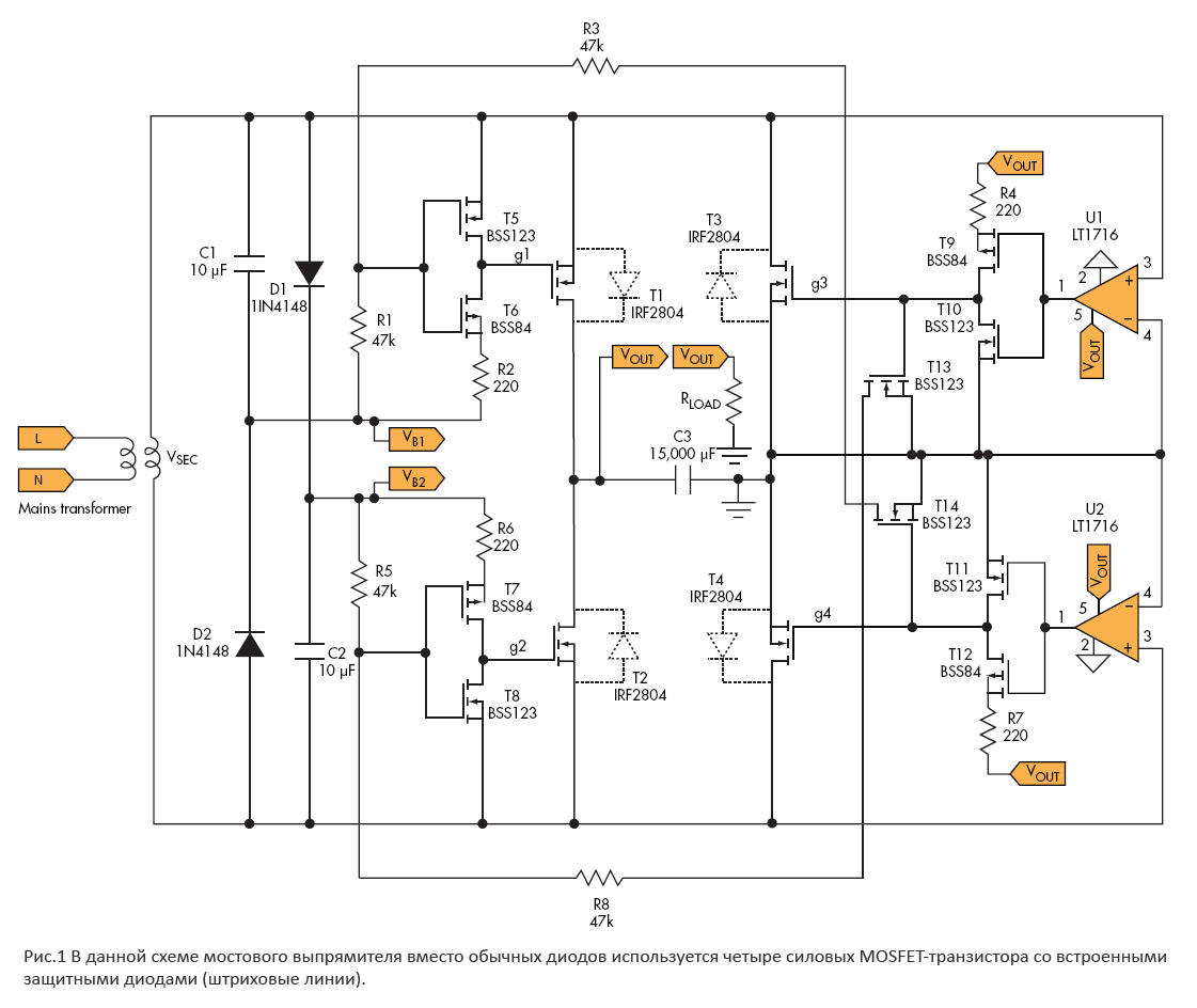

    Заинтересовала схема мостового выпрямителя на мосфет ключах Нажмите на изображение для увеличения.
    Эти две используются для низкого напряжения. А мне требуется переменное напряжение порядка 40-50-ти вольт. Есть несколько идей по коррекции и доработке этих схем. Привлекает низкое сопротивление перехода и возможность переключать полевики в момент перехода через ноль. В отличии от диодов 0,7-1,5 вольт от нуля.
    Встречаются схемы с использованием встроенных диодов и шунтированием переходом СИ транзистора - эти не годятся.

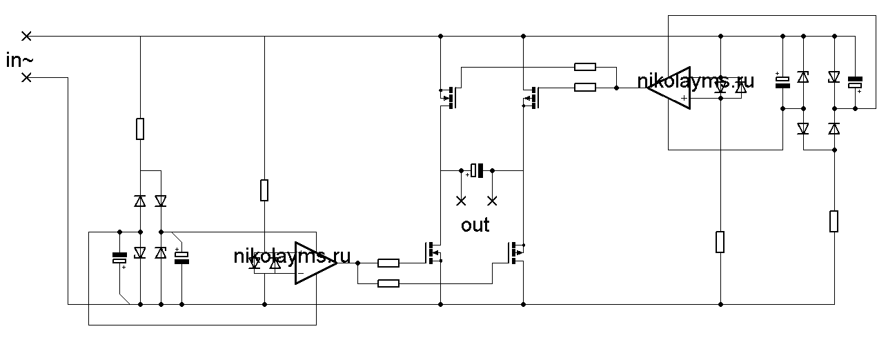

ID:	132128вот примерная схема, уверен, что напутал полярности транзисторов и входы операционных усилителей, т.к. не разбирался а накидал схематично. Возможно, понадобятся драйверы для ключей мосфет. Но, идея такая.
    вообще нерабочая схема

    Если скорость переключения компаратора недостаточна, то ключи будут срабатывать поздно и включения в момент перехода через ноль не будет

    По умолчанию Re: Мостовой выпрямитель в блоке питания УМЗЧ
    а что будет, если мосфет открыт, а транс даёт в этот момент только 10 Вольт мгновенного напряжения , а на другом конце мосфета, на конденсаторе ровно 100 Вольт? Или таки открываем мосфет при превышении напруги транса над напругой конденсатора?
    90 вольт шарахнет по обмотке транса? "Хор-роший выпрямитель" получается... кругом вилы
    Схема со второго поста не годится.
    ---------- Добавлено в 13:36 ---------- Предыдущее сообщение в 13:35 ----------
    Нужно делать слежение компаратором по положительной и отрицательной шине питания, а не по шине переменки, как на схеме первого поста.
    ВейвКорп - это тоже я.
    никогда не делайте так!
    Аватар для nikolayms
    14.06.2006
    2,832
    Да уж понял)) Не буду. Нужно коммутировать по разнице напряжений конденсатор - переменка. Если через ноль - будет КЗ.
    на самом худшем варианте потерь на обычном мостике 1.2в при питающих 50-это 2.5% потерь и никакого гемороя.
    я б понял ваши старания на низковольтном сильноточном ..но 50в и доступные д.шоттки..непонимаю.
    14.06.2006
    2,832
    Так я хочу уменьшить помехи комутации диодов, убрав их из мощных приложений. Попутно, мне нравится бОльший кпд. Если переключение мощных полевиков не увеличит количество помех - то почему бы и нет?
    Открытиемощных диодов происходит при напряжении, отличном от нуля. Если порог понизить полевыми транзисторами. Включать в момент самого начала зарядного тока. То сместятся помехи из вч в нч.
    ---------- Добавлено в 21:58 ---------- Предыдущее сообщение в 21:54 ----------
    Конечно, переходные процессы, присущие усилительным элементам, могут сделать своё дело. Вопрос в том, насколько будет выигрыш (либо проигрыш) в уменьшении помех и какой ценой. +, токи большие не страшны выходом за обр корпуса, т.к. он будет холодный.

    Схема из 6го поста, при более внимательном рассмотрении, оказалась совсем далёкой от темы ветки.
