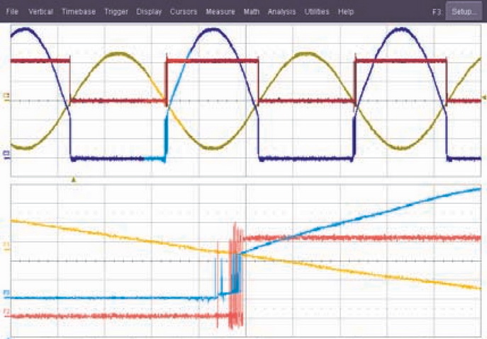

    от помех переключения обычных диодов вы не избавитесь,но приобретёте новых ввиде паразитных переключения двух плеч
    http://www.compeljournal.ru/images/a.../855/ris12.jpg
    + медленные диоды полевиков будут также работать..
    и если дело не в кпд-забыть синхроны, как сон страшный.
    Аватар для nikolayms
    14.06.2006
    2,832
    По умолчанию Re: Мостовой выпрямитель в блоке питания УМЗЧ
    Диоды тоже порядочно генерят помехи. Все решаемо. З.Ы.: Руки бы еще взяли и сделали бы...

    тоже не есть также
    14.06.2006
    2,832
    Картинка снята с резистором в качестве нагрузки. Т.е. с нулевым напряжением ИС. С конденсатором схема будет вести себя по другому.
