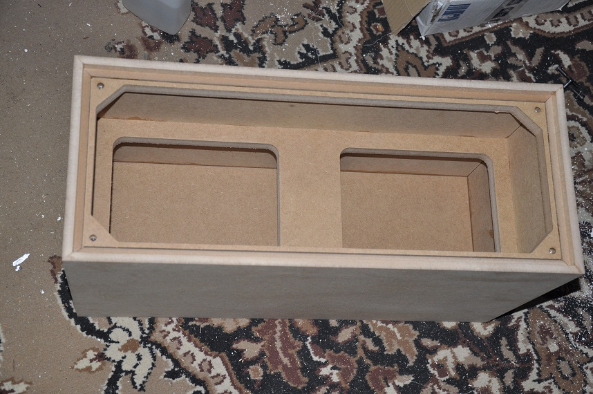

    По умолчанию Re: Оклейка корпуса внутри
Название:	Korpus strebung.jpg
ID:	173267 Есть вот такие корпуса.
    нужны ли еше распорки ,по середине вдоль, как видно на фото идет распорка , нужна ли еше распорка между задней и передней частью ?
    и обклеивать или нет битумом ?
    36,248
    Я бы поставил, длинная нераспертая панель - потенциальный источник вибраций.
