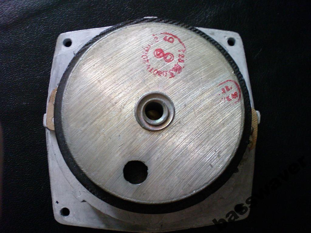

    Спасибо кот! Я насчитал минимум три вида картонных колпачков,стандартный (как вы описали), чуть меньше и более сферический,ещё меньше и менее сферический,к стати у последнего подозреваю и диаметр керна меньше а маркировка та-же.
Название:	15GD11B back.jpeg

    отверстие в керне,и тоже под маркировкой 15ГД11А!
    [/B].
    Отверстие просто сверление определённой глубины. Но находится точно в центре керна и потому его легко превратить в сквозное. Например если использовать эту головку в большем по объёму ящике чем имеет стандартный колпак для неё или просто на открытой панели. Если к этому добавить катушку покороче и слоя в три...четыре, уменьшенный по диаметру бумажный колпак прямо на каркас катушки, то звук можно получить лучше чем от стандартной упаковки этой головки.
    Так оно уже и есть сквозное,иначе какой в нём смысл был-бы. Но имеется оно только в некоторых модификациях,далеко не во всех.
    Занимаюсь ремонтом динамиков не меньше четверти века. Не повезло. Ни разу не видел 15ГД-11 со сквозным отверстием в керне.
    Так и говорю много разновидностей,сам думал что все видел оказывается нет
