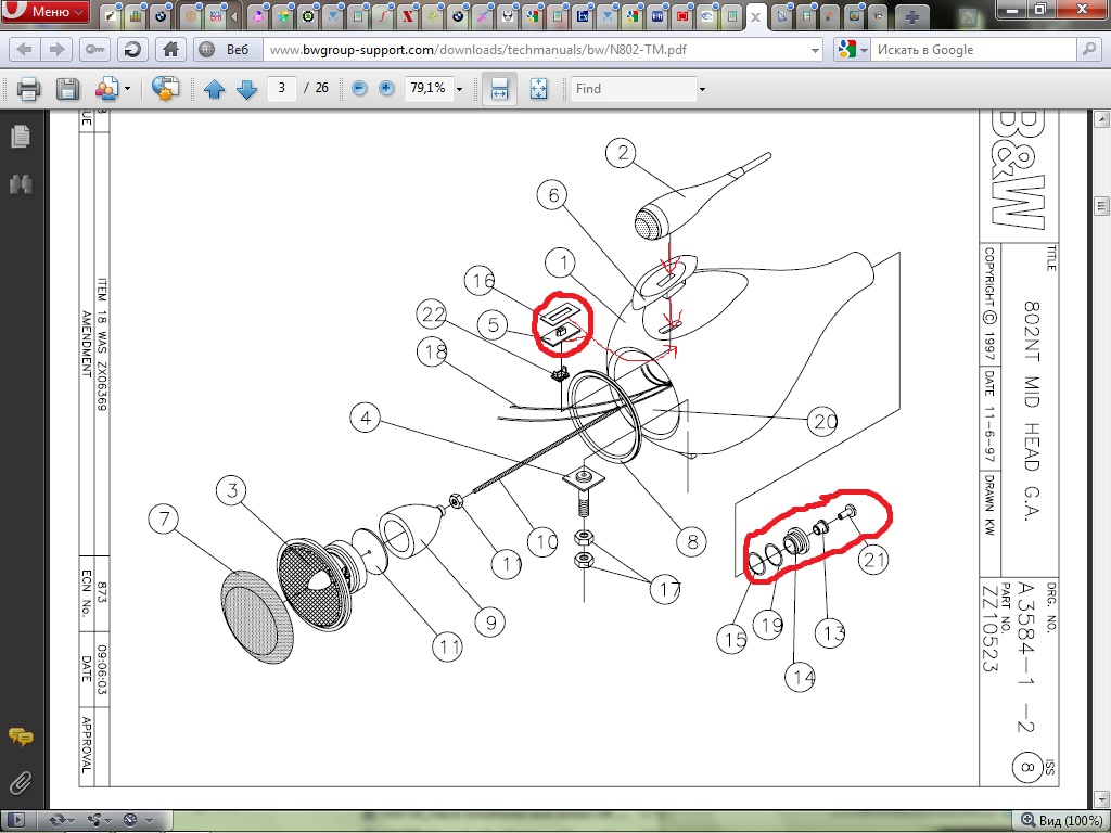

    Уважаемые, кто-нибудь разбирал колонки B&W 802 серии наутилус???
    Проблема в том, что отсоединился контактный разъём от супертвитера (он соединяется фишкой внутри корпуса СЧ динамика), так вот, снял корпус (в сборе) супертвитера и в образовашимся отверстии (номер 6-это прокладка) видна фишка разъёма (номер 5), но этот разъём идёт в сборе с платиковой планкой и эта планка по размерам не может вылезти наружу, чтобы я смог соединить супертвитер (номер 2) с этой фишкой (номер 5), вобщем пробовал и так и сяк, не получается...
    Выходит, чтобы нормально добраться до разъёма номер 5 надо снимать кевларовый динамик (номер 3), но проблема в том, что он закреплён внутри корпуса штифтом (номер 10). Чтобы добраться до этого штифта я снял втулку (номер 21) и ещё одну втулочку с виброизолятором (номер 13) штифт уже практически досягаем (не хватает 2-3см глубины, чтобы подцепить его), но у меня не получается снять фиговину под номером 14, внутри её ещё две прокладки (номера 15 и 19), вобщем боюсь покорябать корпус, но номер 14 не вынимается...
    Кто что может посоветовать? Или ещё каким-то способом можно добраться внутрь корпуса СЧ динамика.
    Спасибо.
    Схему прилагаю, отметил красным что с чем нужно соединить и какие номера используются.

    Этот номер 14 как крепится? Он с резьбой и тоже накручен на штифт? Может на нем есть какие нибудь пазы под отвертку или спец насадку? Судя по схеме динамик со штифтом больше ничего не держит и он должен свободно вынуться.

    ну должна же быть гайка или резьбовая втулка, которая накручивается на штырь и притягивает средник к корпусу. Деталь 21 накручивается на штифт? Если да- то можно пытаться выталкивать штырь и вместе с ним динамик.

    Да, только 21 и накручивается на штырь, она первой и снимается. 13 и 14 не накручиваются. Штырь с резьбой виден в отверстие у него есть ход осевой по 3-4мм где-то, но ключом к нему не подлезть, т.к. он внутри и мешает деталь номер 14, если её снять то штырь уже будет виден нормально и его можно уже попробовать покрутить...

    Так а зачем штырь крутить. Вытолкнуть его вместе с динамиком. Демпферы выколупывать не надо, не ломай колонки.

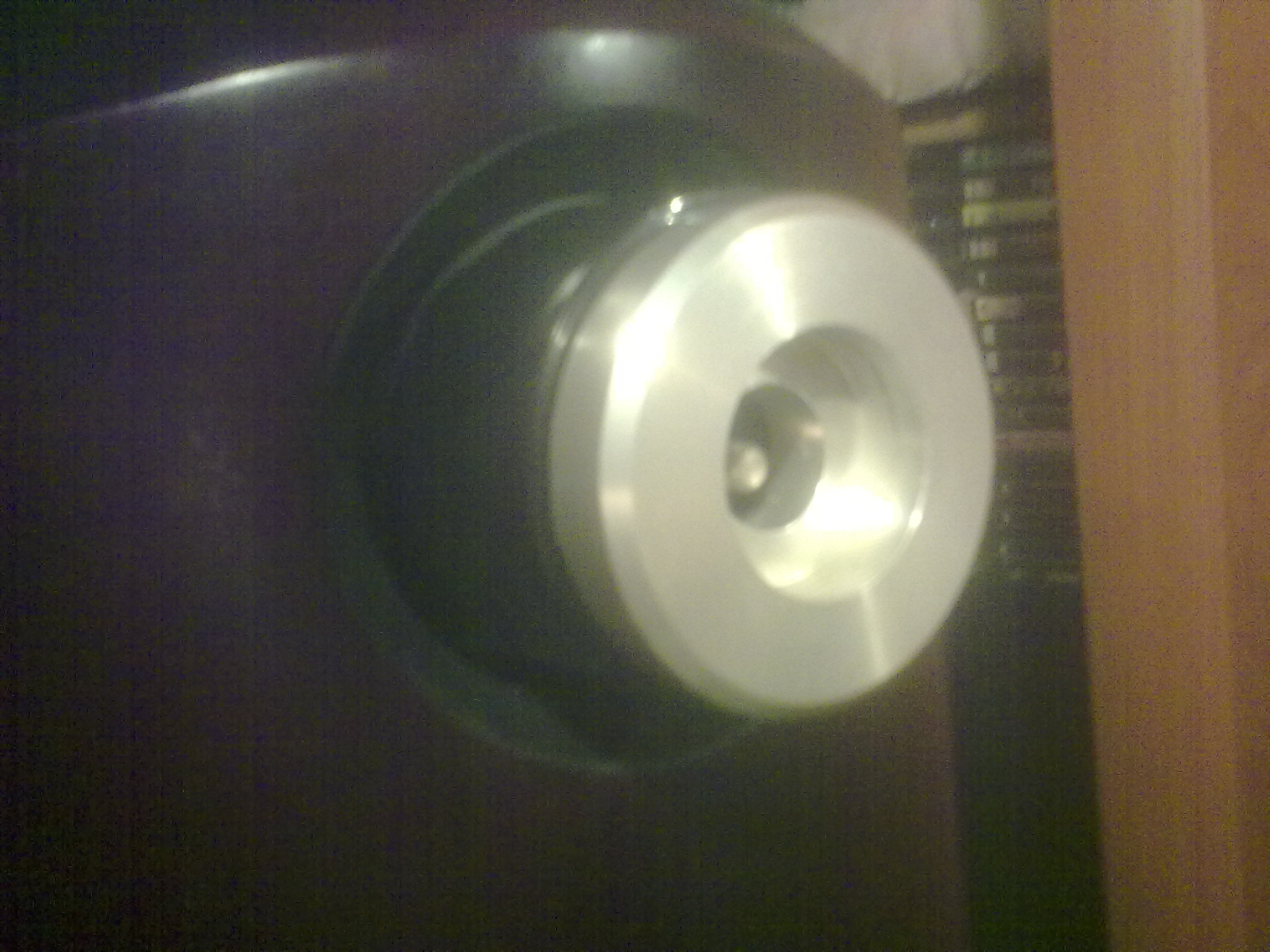

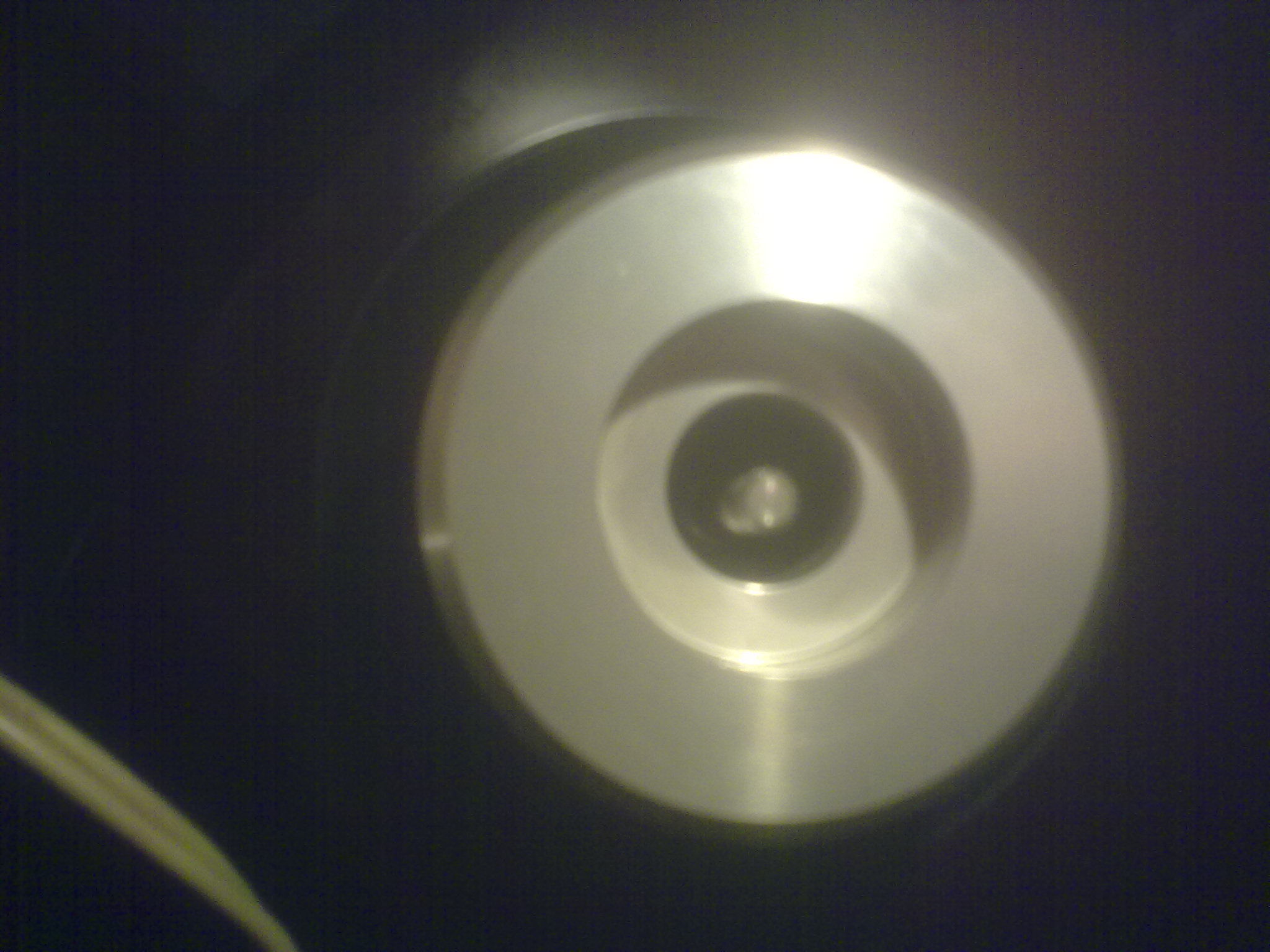

    Вот на сотовый сфоткал.
    Металлическая штуковина и есть деталь номер14, внутри её и корпуса колонки соответственно виднеется штырь с резьбой. Он как я и писал имеет люфт, что его держит не понятно. В него как раз и вкручивается деталь номер 21.

    dalp2010, возьми деревянный или пластиковый штырь подходящего диаметра и с силой надави на штырь. Только средник рукой придерживай, он стопудово на какой нибудь липкой гаже установлен...

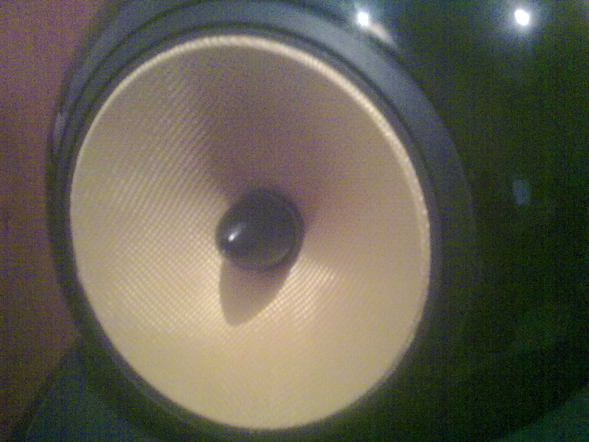

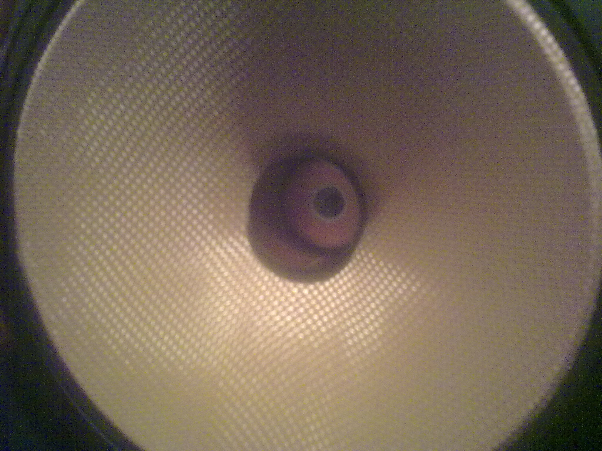

    Стрёмно как-то...просто не понятно может его ещё что-то держит??? Просто он достаточно жёстко висит и проходит через всю ширину колонки более полуметра...
    Так же можно выкрутить колпочок из кевларового динамика, но там особо ничего не видно...

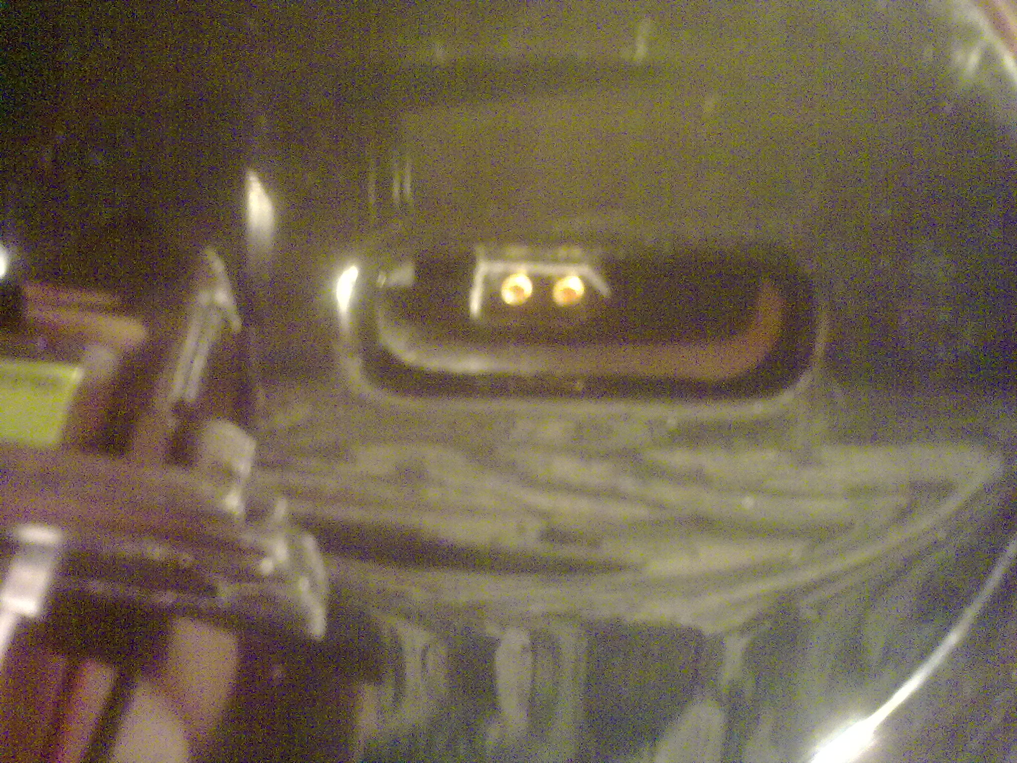

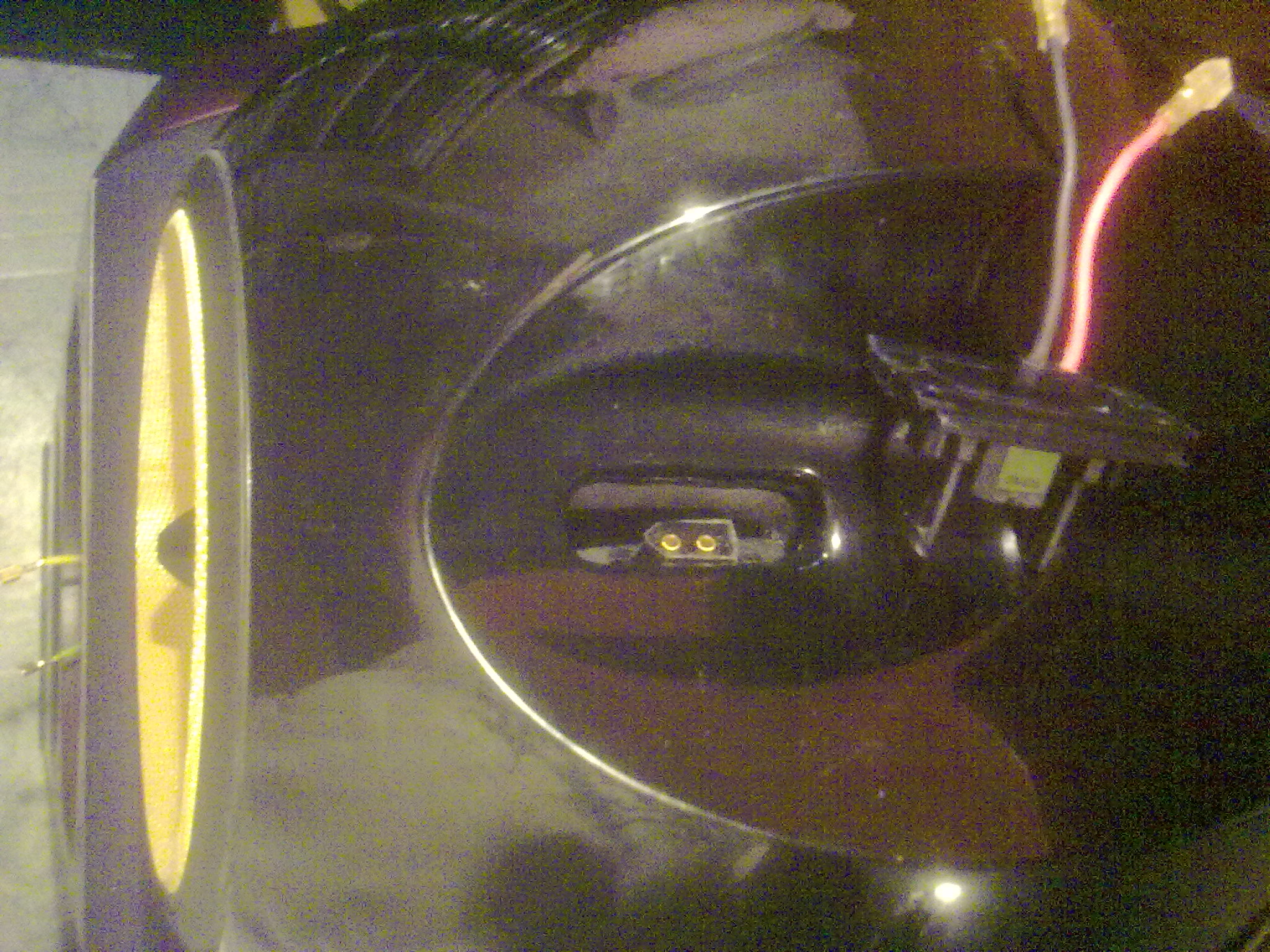

    И столько мучений из-за вот этого разъёмчика...
ID:	131436   Нажмите на изображение для увеличения.
    Аватар для dalp2010
    13.08.2011
    8
    По умолчанию Re: B&W 802 наутилусы, проблема с разбором корпуса СЧ-динамика
    Всё получилось как Вы и написали сделал, единственное пришлось очень сильно давить, на динамике реально липкая зараза была, осталась цела, так что всё оки. Спасибо большое.

    Аватар для dalp2010
    13.08.2011
    8
    Цитата Сообщение от igorevich Посмотреть сообщение
    Главное теперь собрать всё как было. Неспеша и крайне аккуратно всё делай. Лучше в помощь кого нибудь позвать и в четыре (некривые) руки всё сделать.
    Так всё собрал за 5 минут сам.
    Липкая жижа не повредилась, я даже динамик до конца не стал вынимать, руку подсунул во внутрь, прижал разъём изнутри, а сверху другой разъём в него вставил, вот и всё. Ну а далее поставил аккуратно динамик наместо и затянул втулку номер 21, всё оказалось гораздо проще, чем могло показаться.
