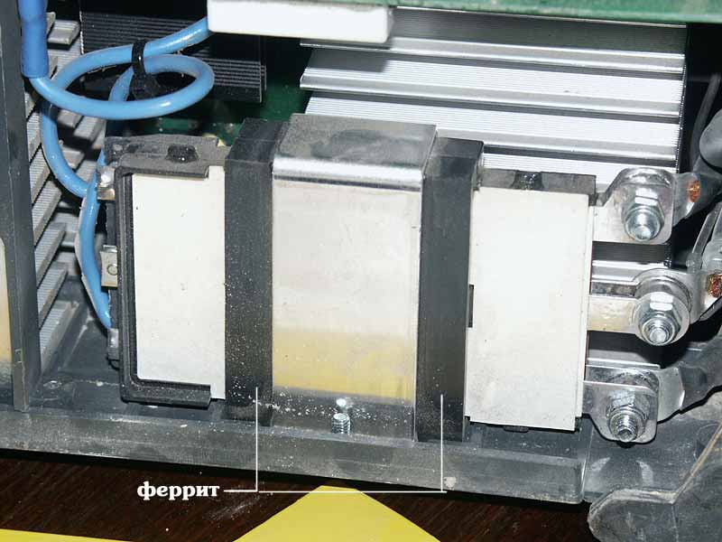

    Не обязательно ELP64, вполне хватит и ELP43. К сожалению у иеня ссылки на работе, здесь только вот это нашлось, но там только маленькие ELP http://www.samwha.ru/
    А ELP64 - штука очень могучая. На фото на нём сделан силовой транс в сварочном инверторе

    Спасибо, действительно могучий феррит.
    Да уж, особенно порадовала обмотка
