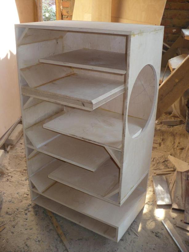

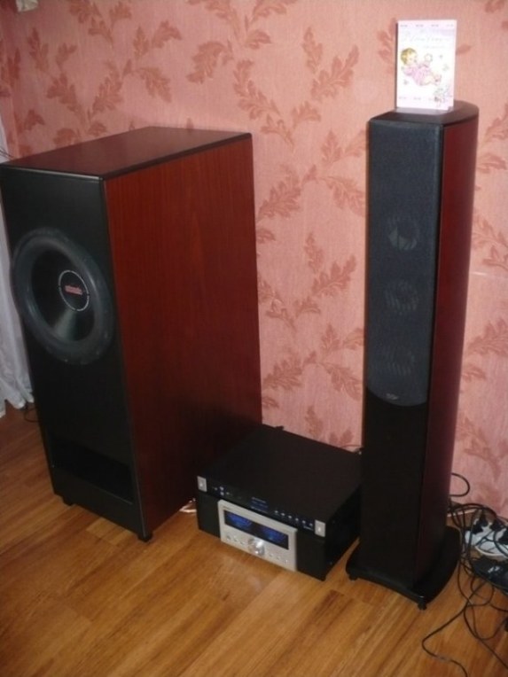

    Наконец приступил к грандиозному по моим меркам проекту. Расчет любезно предоставлен Рогожиным для kit от Rythmik Audio ds1505+370 усь. Черновой корпус выполнен из 16 мм фанеры. Облицовываться будет 9 мм шпонированной фанерой на пистолет герметик и клей по всей площади. Бока красное дерево. Перед и верх черный лак. Снизу кабинет под усилитель. На начальном этапе установлю потроха (усь+дин) от eltax atomic 15r2 чтоб было с чем сравнить и собрать пока денюжку на ритмик.
    Закончил наконец пока на старом дине. 70 кг. Вечером подключу и сделаю нормальные фото без пыли)

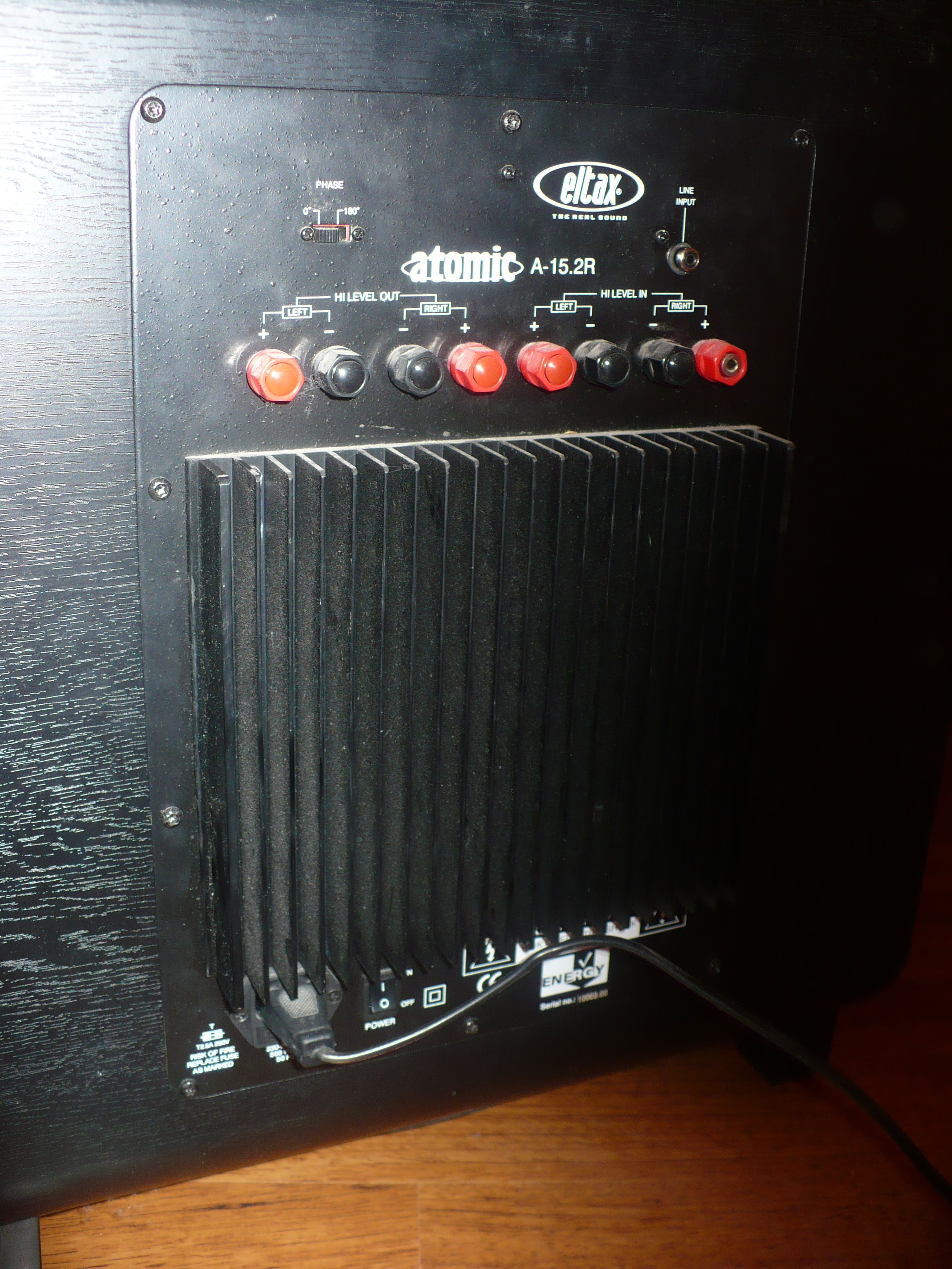

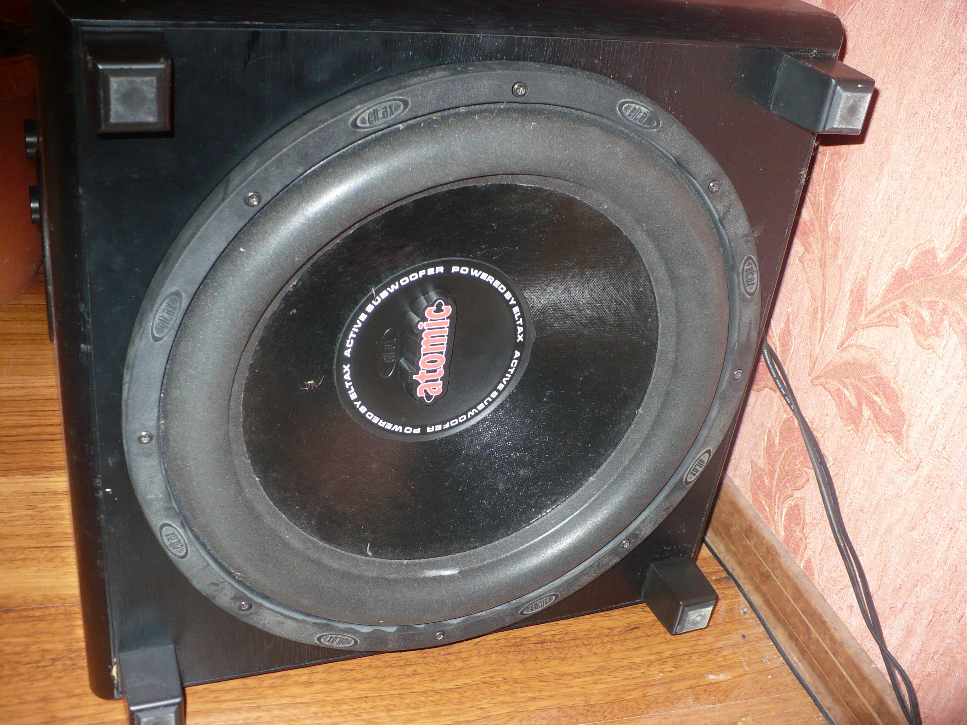

    поменял фото. цифр по элтаксу нету но динамик с широким подвесом, бумага. Играл достойно до 28 герц но тормозил.

    По умолчанию Re: Лабиринт для 15 дюймов
    Паучок-аудиофил гламурненький
    Если его померять, то можно будет точно сказать что его ждет в твоем корпусе

    DenTig,
    Сечение сделай побольше в начале примерно 1,5 от Sd в виде пустотелой камеры затем линия чтобы плавно сузилась к 1 Sd. длину лабиринта при частичной набивке посчитай как 86/F. При установке посередине лабиринта получится запаздывание. Ставь динамик в начале перед камерой.

    DenTig,
    Сечение сделай побольше в начале примерно 1,5 от Sd в виде пустотелой камеры затем линия чтобы плавно сузилась к 1 Sd. длину лабиринта при частичной набивке посчитай как 86/F. При установке посередине лабиринта получится запаздывание. Ставь динамик в начале перед камерой/////////
    ни в коем случае. Если просчитали смещение дина на прямом канале - оно корректно сработает именно на прямом. Никаких сужений.
    насчет запаздываний - ерунда.
    Цитата Сообщение от WERTGOVER Посмотреть сообщение
    DenTig,
    все уже сделано. на фото) и по расчетам, которым не доверять, причин нет.
