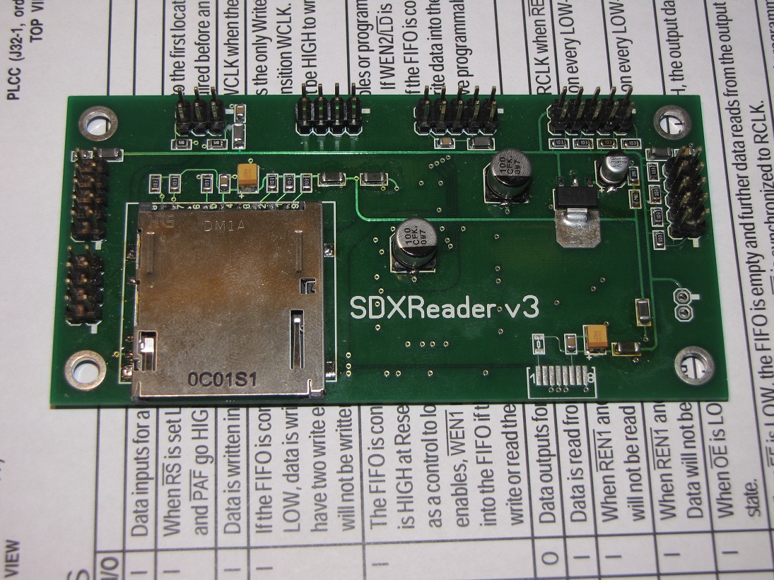

    Было интересно получить скорость передачи аудиоданных, достаточную для воспроизведения PCM потока 24 бита с частотой дискретизации 192 кГц, при одном ограничении - все элементы транспорта должны синхронизироваться генератором ЦАП. По предыдущим эксперементам у меня сложилось мнение, что частоты генератора ЦАП 18МГц будет недостаточно, чтобы получить данную скорость на контролере AtXmega, поэтому передачу аудиоданных решил организовать аппаратно с помощью ПЛИС и микросхемы FIFO. Источником данных выбрал карточку SDHC для реализации интерфейса с ней не нужно дополнительных генераторов и резонаторов.
    Скрытый текст
    В результате получился транспорт который позволяет:
    • Передавать блок 512 байт от SDHC в FIFO без участия Xmega
    • Получать и формировать поток I2S, RJ или LJ без участия Xmega
    • Подключить SDHC по 4 битному SD bus
    Скорость чтения файла (с учетом обработки FAT32) при тактовке транспорта 18,4МГц составила 5,5 Мбайт/с, что вполне хватает для воспроизведения 24 бит 192кГц без разрыва аудиопотока при переходе на следующий файл. В принципе данной скорости хватит и для воспроизведения 24 бит 384кГц и шести каналов 24 бит 192кГц

    Доброго времени суток! Если у кого есть свободное время, посмотрите, пожалуйста, последние две схемы, прикрепленные к первому сообщению, это схема пульта и схема подключения к ПК. Буду признателен за найденные косяки и предложения по улучшению.
