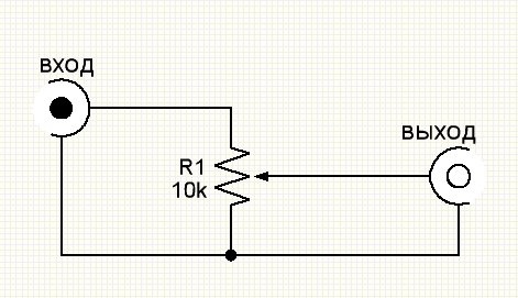

    Собственно, имеется "система": Источник- карта asus xonar ds, ОУ на выходе заменен на AD826, усилитель- автомобильный fusion fp-804, акустика- 2 фронта и саб, тоже все автомобильное. Усь 4-х канальный, включен 2 канала на фронт, 2 канала мостом на саб. С выхода карты идет межблок 2 канала, перед усем они распараллеливаются т.к. на усе 4 входа. (Наподобие Y-образных разветвителей). На усе есть регуляторы гейн 2шт., общие на каждую пару каналов, баланс между фронтами и сабом выставляю с их помощью. Проблема в том, что нет оперативной регулировки уровня саба. На половине дисков при прослушивании получается слишком много саба, а если убавить, на оставшейся половине дисков будет нехватать. Хочу попробовать в межблок тех каналов, которые идут на саб, поставить регулятор на переменном резисторе, для того чтобы можно было убавлять саб при необходимости. Купил сдвоенные переменные резисторы на 10 и 100кОм, т.к. точно не знал какой номинал нужен. Подскажите будет ли это работать, не скажется ли на качестве регулятор в межблоке. И как правильно его включить, схема? Спасибо.

    Полагаю 10кОм пойдут
    16,489
    По умолчанию Re: Регулятор уровня саба - переменный резистор в разрыв межблока?
    Если на разных треках саб звучит то громко то тихо, значит он неправильно настроен или попросту плохой.
    10кОм будет лучше чем 100ком.

    mAxSpace, Спасибо. В некоторых схемах видел переменник включают как бы последовательно в сигнальный провод, поэтому и спросил.
    Саб конечно не очень качественный, но и не совсем плохой. Слушаю пока что есть и коплю деньги на настоящие динамики. Просто тут такое дело что например после классик-рок альбома 80-х ставишь Мадонну 1998г альбом и все - началась давка. Если тупо эквалайзером самый низ завалить то нормально , но это не выход.
