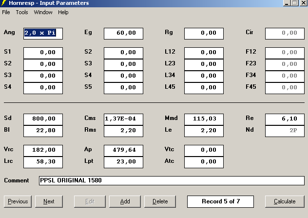

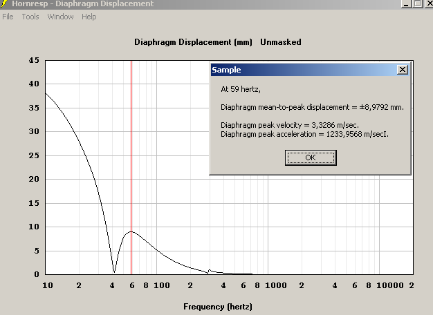

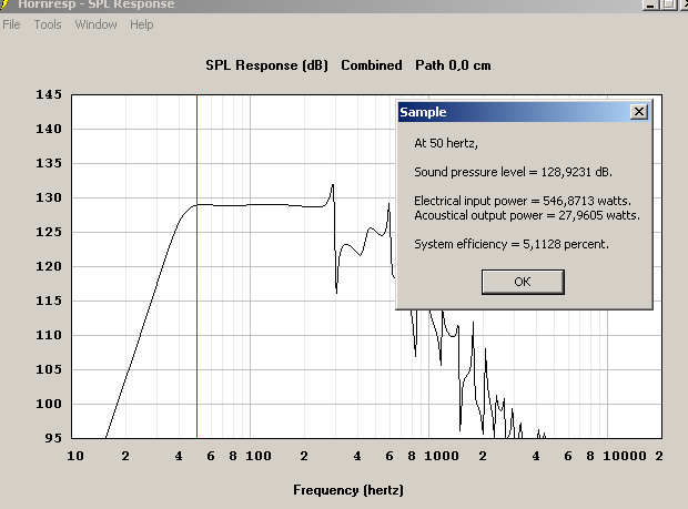

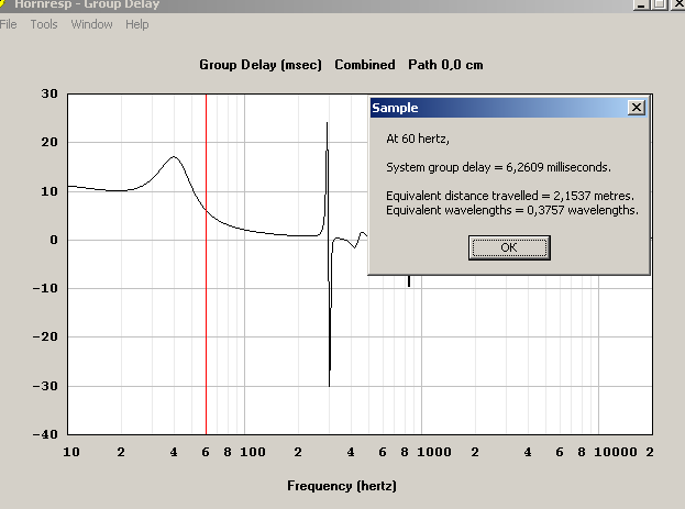

    Наконец-то автор - DJK - выложил чертёж своего саба для Eminence Kappa Pro 15LF2, чем я не преминул воспользоваться и примерить к этой конструкции "народный" динамик Маг 1580 с очень небольшими изменениями в настройке фазика -)

    Получается давка 129 дб при 900вт на 4 ома (2-х дина в паралель) ??
    Да, так и получается -)))

    Gavaets слышал их, по его словам звук у них Hi Fi - класса при Pro громкости - как-то так... И размеры 2 кабинетов меньше чем 4 ФИ или БП 4....и усилок только 1 нужен... много плюсов... ГВЗ посмотрите внимательно...

    Так если я правильно понимаю то смещение у динов будет разное, т.к. они но разному акустически нагружены.
    Так и есть.Они будут давить друг друга, их нужно включать в противо фазе.

    не совсем ясно как получилась модель в хор респе такого "мутанта"
    автор и Les Hudson моделируют его как ФИ в Winisd...

    "Слот дает небольшое увеличение по отдаче и направленности по сравнению с обычными Басс-рефлексом"
    "У меня на двух 15 ках при расчетных 38гц и Vas каждого в 132л, корпус изнутри получился объемом в 262л не считая жесткостей, фазика и самого слота. По расчетам должен быть 130,7дб на 40Гц. в реале дал 132дб на 2000вт. труселя болтались в 5 метрах..."
