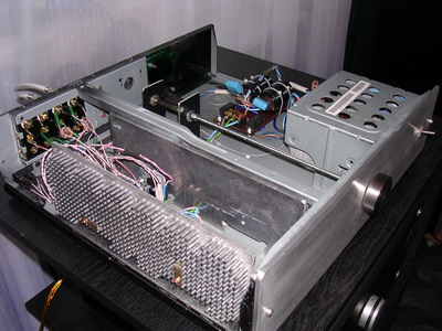

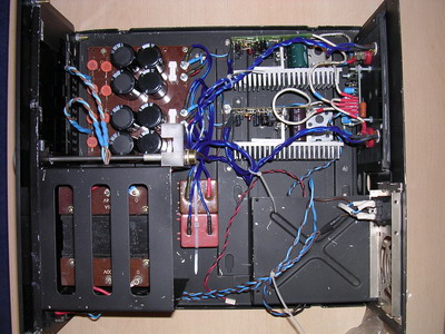

    1) УМЗЧ на 7294. Задумывался как 4-х канальник, но одна микруха не запустилась. (МАСТЕР КИТ). В корпусе от ПК. Бюджет - 1500 руб.
    2) Активный фильтр для саба. Крутит фазу на 360 (МАСТЕР КИТ). Надо хорошо экранировать и отключить питание на диод (сечет). Бюджет - 400 руб.

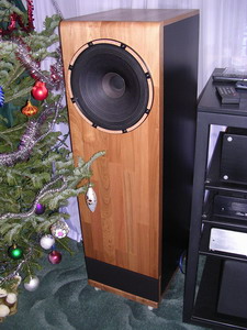

    3) TQWP на 75ГДШ33 16 Ом. Что бы там плохого про 75-ки не говорили, работает замечательно. Бюджет (мой) - 500 у.е.
    http://tqwp.narod.ru/doc/tqwp-doc7.htm

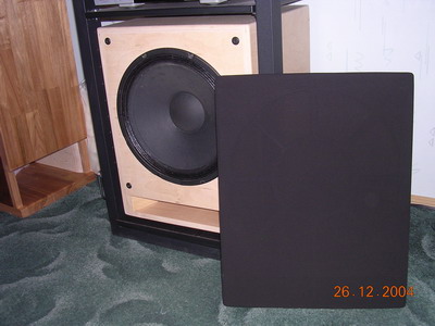

    4) Пассивный саб на неизвестном динамике. Фазоинвертор - щелевой, подобран опытным путем. Бас плотный, мощный, без бубнежа.
    5) Мой первый опыт в усилителестроении - УМЗЧ на мосфетах IRF. (МАСТЕР КИТ). Тоже в корпусе от ПК. Несмотря на дилетантский монтаж, работает замечательно. Звук неутомляющий в течение неограниченного времени прослушивания музыки. Повторен (неоднократно) моим хорошим знакомым. Все его родственники (для которых он делал этот УМЗЧ) очень довольны. http://forum.vegalab.ru/showthread.p...820#post123820

    Саб - просто из фанеры, с внутренним усилением деревянными брусками. Углы обработаны рашпилем, затем наждачная бумага и покрыт матовым бесцветным лаком. Морилка на фанере получается не очень эстетично, лучше чистая неокрашенная поверхность (по моему мнению).

    Цитата Сообщение от barabass
    Вот несколько картинок моих самоделок
    А на каком дине сделан саб?
    К сожалению, марка динамика неизвестна. Достался по случаю, недорого. Ну не выкидывать же его! Решил попробовать сделать саб. Ради интереса. Объем ящика - 110 литров. Примерно взял размеры саба EVM, c аналогичным по виду динамиком. Корзина - штамповка, магнит небольшой, скорее мидбас, чем бас. Но в комнате 16-18 м работает убойно. Не гул, а именно бас. Лист фанеры - 600 руб., распил - 100 руб., остальное динамик, разъемы, пеноизол, сосновые бруски, саморезы, ПВА.
    Дальше - с измерениями не заморачивался, аппаратуры подходящей нет, да и вообще отношусь скептически к измерениям параметров динамиков и АС в домашних условиях. Подал на динамик низкочастотный сигнал - зарывается бедняга, совсем его не держит, значит добротность низкая, примерно 0,3, не больше. Когда сделал ящик, то сильно не рисковал - не получилось бы с этим, получилось бы с другим 15 дюймовиком. Объем - приличный, и уменьшить его не проблема (кусками пенопласта, например). Включил в закрытом корпусе - слишком сухо, баса нет. Нужен фаз. В моем случае - это щелевой, трапециевидной формы, подобранный экспериментально, на слух (мой слух). Делаешь ведь в первую очередь - ДЛЯ СЕБЯ! Не для продажи.
