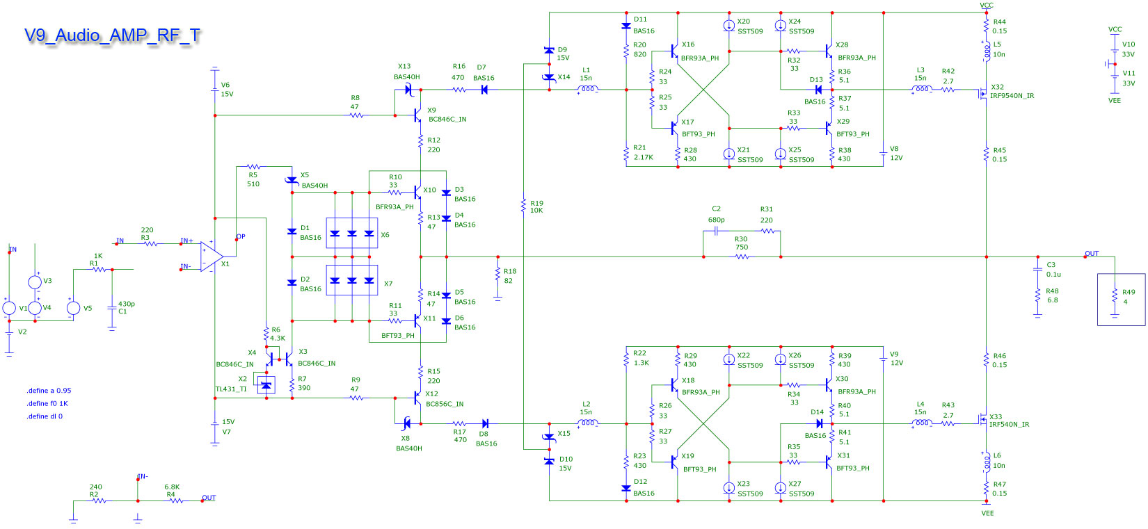

    Усилитель V7_Audio_Amp_RF_T
    Электрическая схема УМЗЧ и результаты виртуальных испытаний в MicroCap 9
    Схема изначально базировалась на классическом УМЗЧ с раскачкой по шинам питания. В качестве драйвера использовалась нелинейная модель ОУ OP37.
    Выходной каскад (ВК) было решено делать только на быстродействующих DMOS транзисторах, включённых по схеме c общим истоком. Такое построение ВК должно обеспечивать больший КПД усилителя и устойчивость (думаю многим известно, что схемы истоковых (да и эммитерных) повторителей склонны к самовозбуждению).
    Но как оказалось не всё так просто. Чтобы обеспечить высокую граничную частоту усилителя, необходимо добиться минимальной задержки прохождения сигнала, через весь тракт. В данном случае OP37 уже обеспечивал большую задержку, в добавок он не имеел выводов коррекции. Поэтому в конечном итоге пришлось отказаться от использования микросхем.
    Далее оказалось большой проблемой раскачать затворы полевых транзисторов в ВК (IRF530 и IRF9530), поэтому пришлось использовать двухтактные двухкаскадные эмиттерные повторители на BFQ19+BFQ149 и BD139+BD140.
    Драйвер усилителя выполнен на маломощных СВЧ транзисторах с граничной частотой >= 5 ГГц. Благодаря этому обеспечивается достаточное быстродействие и чувствительность на высоких частотах.

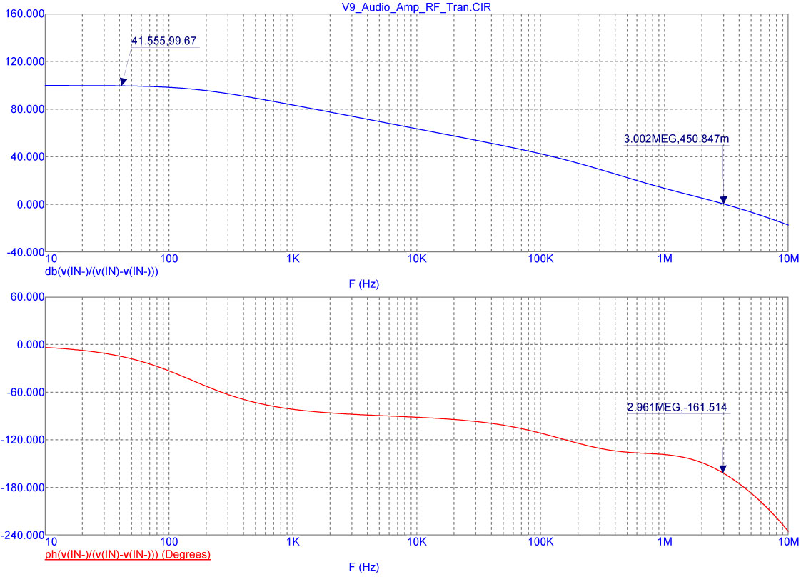

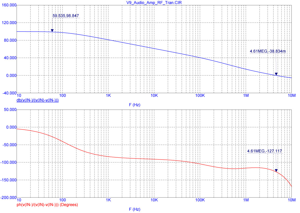

    Результаты моделирования
    Тестовые условия: напряжение питания - +/-33 В; нагрузка - активная 4 Ома; средняя синусоидальная мощность 110 Ватт; пиковая мощность - 220 Ватт.
    АФЧХ усилителя с открытой обратной связью в 3-х критических точках выходного напряжения v(OUT) {-29V, 0, +29V}

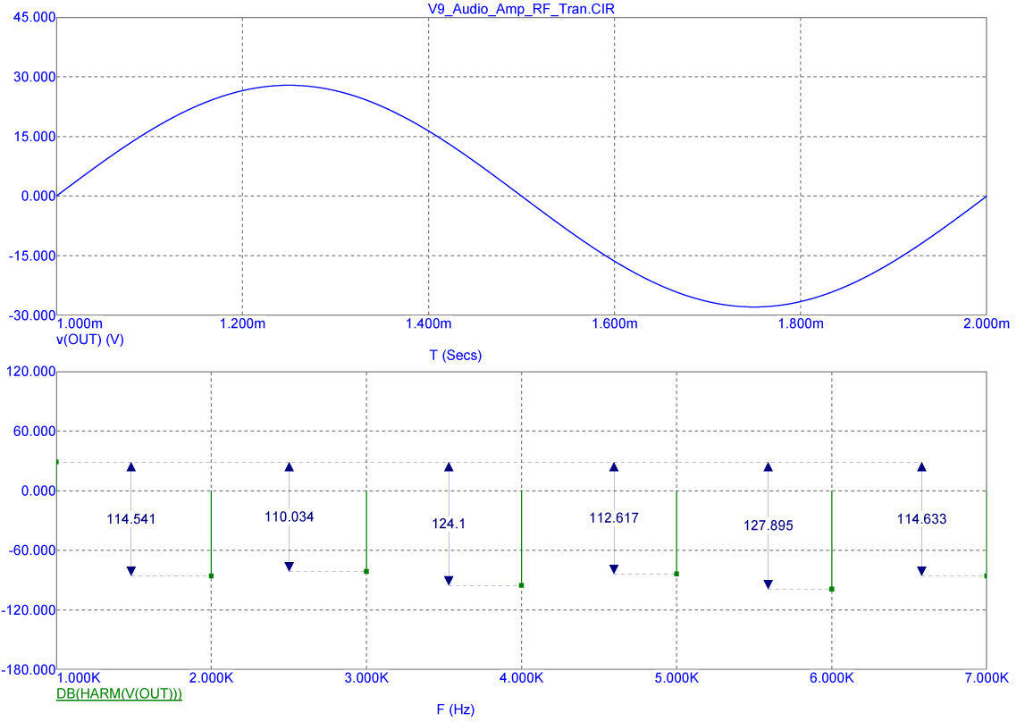

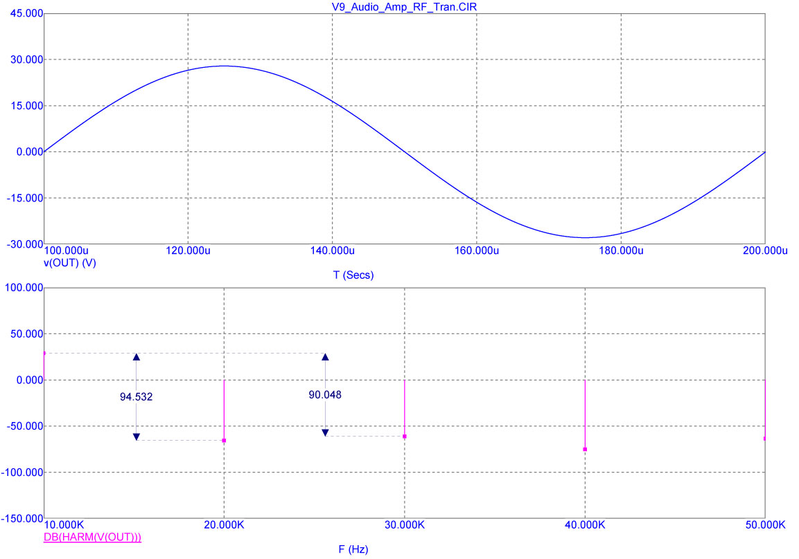

    Гармонические составляющие на частоте 1 кГц и 10 кГц, дБ
ID:	130782 Нажмите на изображение для увеличения.

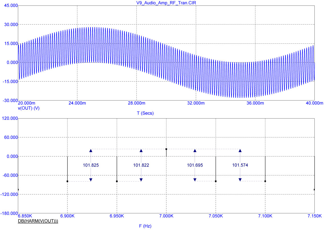

    Интермодуляционные искажения (сигналы 7 кГц и 50 Гц в соотношении 1:1, пиковая мощность 220 Ватт)

    Нужен звуковой ОУ, у которого фазовый сдвиг на частоте 2-5 МГц не больше 95-100 градусов. Сейчас вот присмотрелся к LM318, но как-то не уверен в её добродушном отношении к звуку.
    плавающее питание , и все питание усилителя будет +-12В, кроме Мосфетов ВК.
    Не люблю я плавающие питания. Хотя я не знаю конкретно какую схему Вы имеете ввиду.
    ---------- Добавлено в 18:45 ---------- Предыдущее сообщение в 18:34 ----------
    ...Последний усилитель Литаврина гляньте....
    https://forum.vegalab.ru/showthread....BD%D0%B0/page2
    Спасибо, интересная ссылка. В усилителе Литаврина достигнута частота единичного усиления под 200 МГц. Но извините, я не считаю такой подход звуковым. Так же как и увеличение глубины ООС при помощи много полюсной коррекции с "хитрым" заходом за 180 градусов! Можно подумать производители звуковых ОУ совсем тёмные люди, раз не могут сделать ОУ с усилением в 130 дБ в звуковой полосе.
    Мой же усилитель, повторяет ФЧХ звуковых ОУ. Т.е. с ростом частоты фаза практически монотонно увеличивается и не превышает 120-ти градусов. (на граничной частоте при малом Ucи максимум 134). Таким образом получается очень устойчивый усилитель.

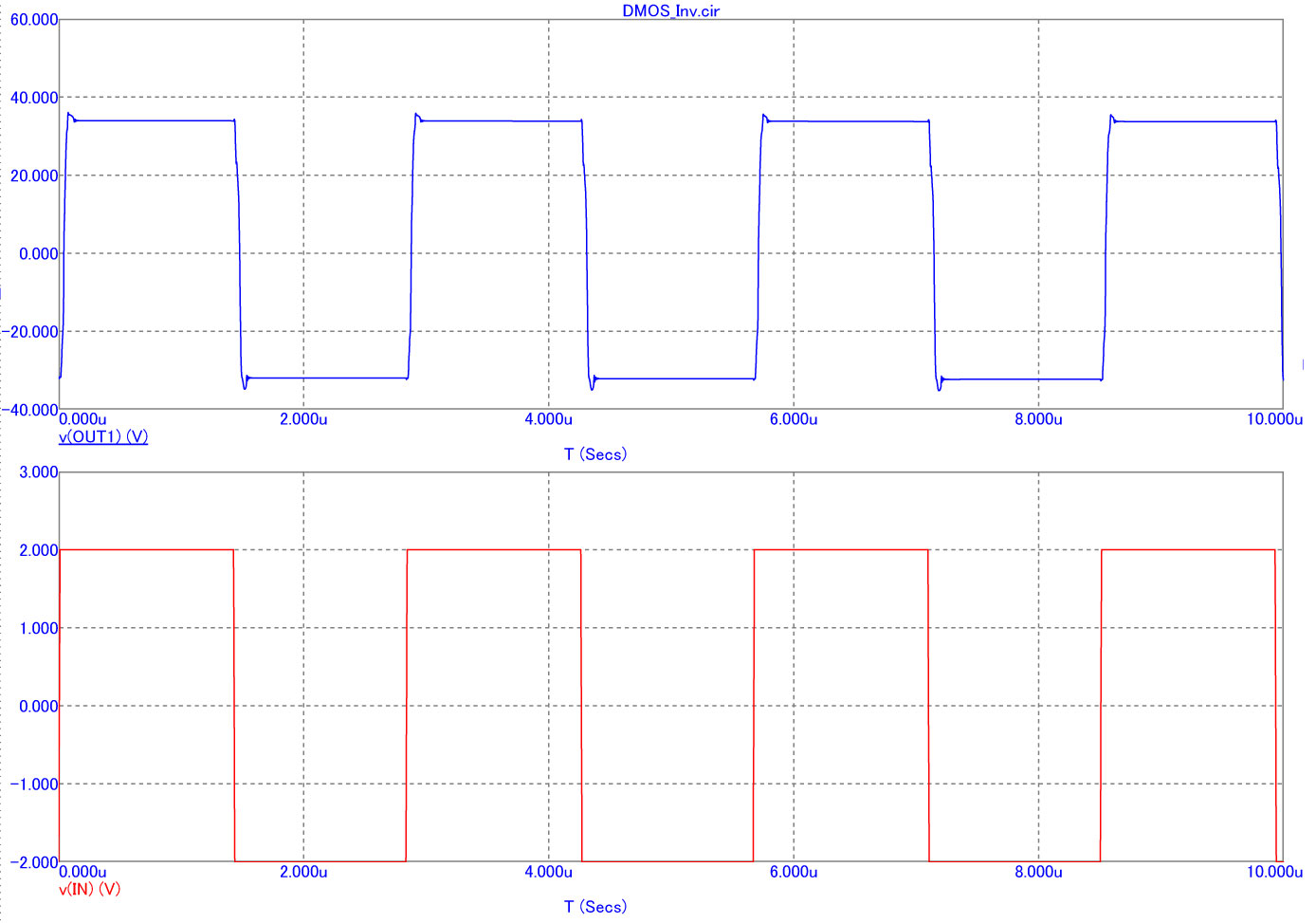

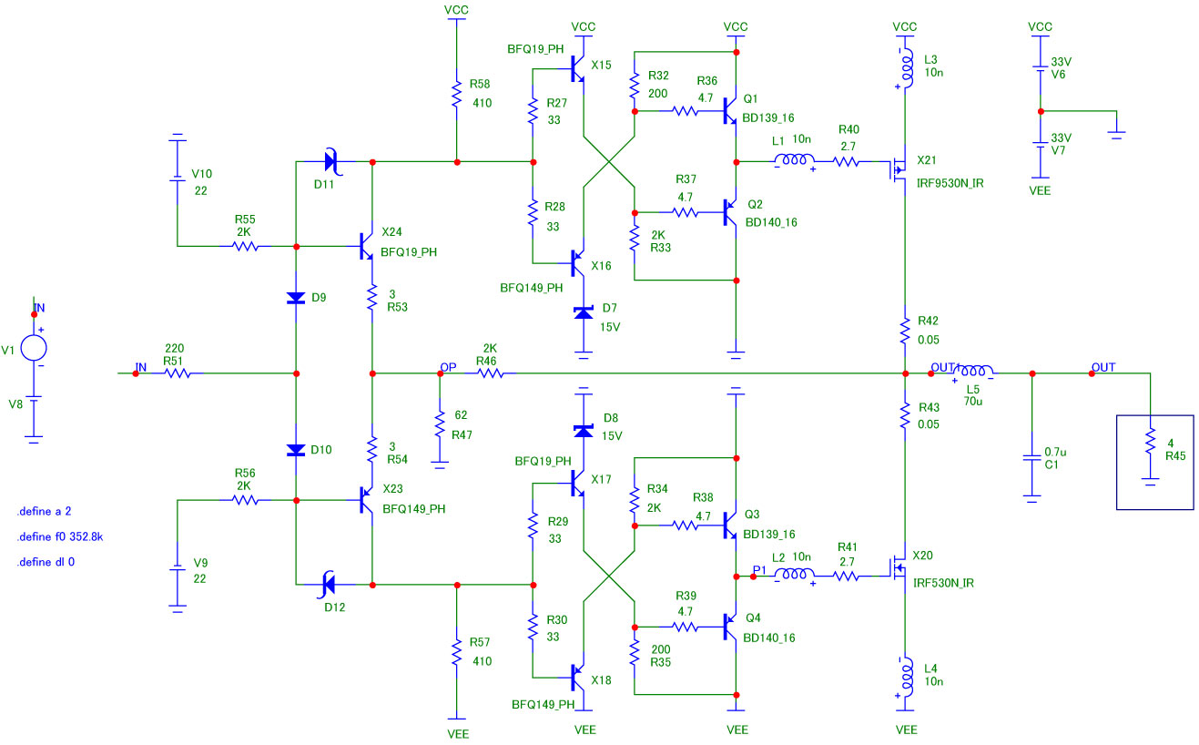

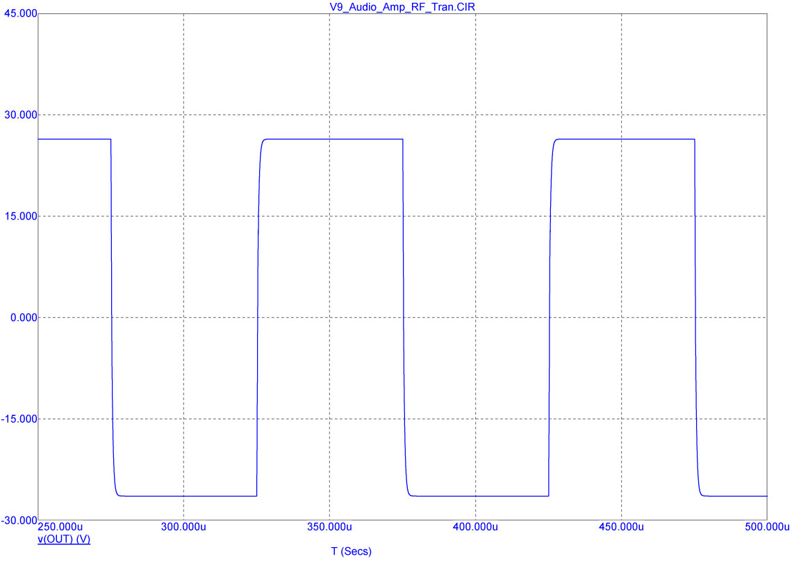

    Привожу пример схемы импульсного усилителя (левая часть звукового усилителя в первом посте). А так же картинки меандра на частоте 352,8 кГц при нагрузке на 4 ома через ФНЧ 0.7 мкГн + 0.7 мкФ.
ID:	130852   Нажмите на изображение для увеличения.

    Цитата Сообщение от Mepavel Посмотреть сообщение
    Так это Вы получили период колебания, а чтобы обеспечить фронт, нужно рабочую частоту раза в 2-4 большую.
    Ну вот это колебание, это и есть фронт для частоты 352.8 КГц. Лучше точно не нужно, потому что даже это невозможно сделать
    Для начала думаю стоит стремится к времени переключения 1ns и ее одинаковости наверх и вниз (хотя даже 1ns недостижим на обычной элементной базе).
    Думаю, что если глазом видно искажение меандра, то точно все плохо.
    Вообще в импульсных усилках принято ставить выходные полевики одной проводимости, а для драйвера делать level shifter. Для связки BD139 / BD140 не понятны их Rise/Fall time. Интересно было бы их сравнить например с этой дешевенькой сборкой.
    З.Ы. Нагрузку неправильно написал. Не 4, а 8 Ом.
    А зачем стремиться к этому?
    На сам деле прямоугольник очень хорош. Это же работа на комплексную нагрузку.
    Есть усилители Class D. У них по звуковой частоте обратная связь, и там такого меандра заглаза. И искажения в 0.2-0.5 % процента достигаются в таких усилителях легко и с куда более худшими импульсами. А сделать усилитель идеально передающий прямоугольник с фронтами несколько пикосекунд нереально. Проще сделать усилитель класса Д с искажениями 0,005%. А ещё лучше на входе обычного усилителя поставить ЦАП и тогда вообще никаких проблем. Кстати заодно решится проблема разводки малосигнальной земли и наводки на межблочники не будут влиять. Если связь оптикой - то вдобавок ещё идеальная гальваническая развязка.

    Вот схема данной версии усилителя Scheme_V9_AMP_RF_T.pdf и V9_Audio_Amp_RF_Tran.CIR:
    Ниже представлены АЧХ и ФЧХ петлевого усиления УМ для трёх точек выходного напряжения {-29В, 0, 29В} соответственно (напряжение питания +/-33В).
    Видно, что частота единичного усиления в петеле достаточно высокая (3-4 МГц) при Av=30, соответственно и глубина обратной связи очень велика. На больших выходных напряжениях, запас по устойчивости достаточно мал, что объясняется увеличением ёмкостей полевых транзисторов выходного каскада при уменьшении UСИ, но в диапазоне выходных напряжений от 0 до 80% ФЧХ практически совпадают и запас по фазе в районе 50-ти градусов.
    Если требуется получить больший запас по фазе, достаточно просто увеличить резистор R18. Т.е. в реальном железе есть чем «накрутить» необходимую устойчивость. ;)

    Результаты измерений нелинейных искажений на 1 кГц и 10 кГц соответственно при Pвых=100 Ватт на 4 Ома:
    Интермодуляционные искажения при Pвых(ПО)=200 Ватт на двухтоновом сигнале 50 Гц и 7 кГц в соотношении амплитуд (1:1)
    Меандр на частоте 10 кГц с ФНЧ по входу R1C1
