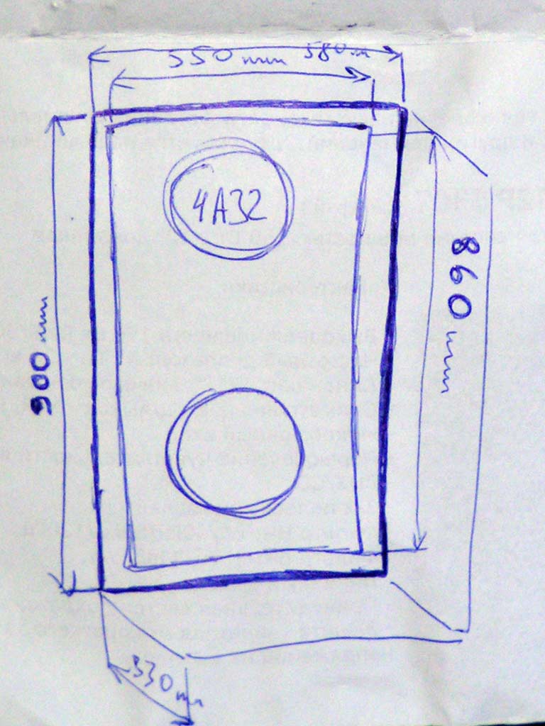

    12.06.2006
    19
    По умолчанию Re: дешевая АС
    есть у меня колонка (размеры в прекрипленном файле) 4А32 12Вт 12Ом и 100 Гдн 3 8 Ом
    Соединены динамики параллельно (4.6 ОМ), фильтров нет.
    Есть 2 вопроса
    - как из размера колонки узнать сколько у меня ящик литров?
    - посоветуйте какой нибудь не сложный фильтр для данной АС(паяльник умею в руках держать)
    Заранее спасибо за ответы!
