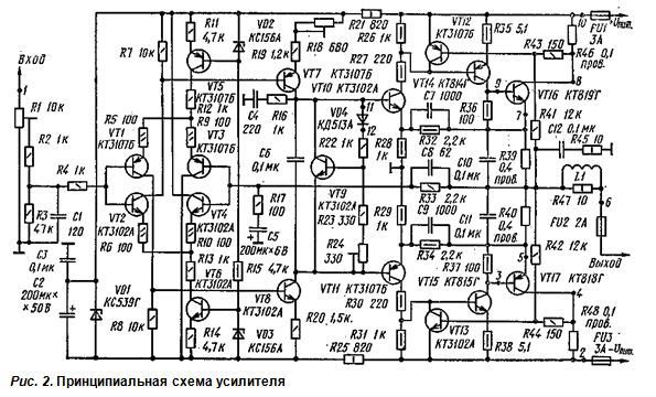

    Здравствуйте уважаемые участники форума!
    Собрал усилитель из журнала "В помощь радиолюбителю №99" http://cxem.net/sound/amps/amp115.php и столкнулся с проблемой - очень быстро нагреваются транзисторы выходного каскада, при этом возбуда на осциллографе не наблюдаю, причем резистор, устанавливающий ток покоя, находится в нижнем по схеме положении, при этом на каждом резисторе 0,33 Ом (ставил вместо 0,4) падает 0,186В, следовательно ток равен 0,56А Диод термостабилизации закреплен на радиаторе с выходными транзисторами. Также интересует вопрос, если исключить этот диод из схемы и закрепить транзистор VT9 на радиаторе (при этом заменить его на КТ815 для удобства крепления), так как это сделано в большинстве современных усилителей, то как нужно изменить номиналы резисторов делителя. И вообще есть ли смысл возиться с этим усилителем или проще собрать на LM3886? Очень надеюсь на вашу помощь, заранее спасибо
    Слишком большой ток, поэтому греется, уменьшай до 150ма...
    Увеличь R23.
    Да, экономичностью не пахнет. Напутали вы что-то в вашем УМ.
    Исключать диод не обязательно, проще заменить его на транзистор (использовать переход база-эмиттер того же КТ815, например).

    По умолчанию Re: Усилитель А. Исаева, В. Урина (В помощь радиолюбителю №99)
    насколько помню там выходной каскад с дополнительной симметрией. если меняли номиналы резисторов в вк ,то ток покоя и уйдет.
    Э,нет. Там ВК охвачен местной ООС, а сам вк в точности как у Арасланова(точнее бриговский симметричный выхлоп) . Если резисторы с базы выходных транзисторов на их эмиттеры увеличены больше 100ом,то ток покоя и будет больше . Вообще то там лучше номиналы местной оос взять как у Пикерсгиля,Митрофанова в их феномене,а защиту выбросить,толку от неё мало.
    Увеличь R23
    +1.
    Это штатная проблема, решается примерно так.
    Ставите R24 в среднее положение, впаиваете вместо R23 переменник раза в два большей величины. Предположим 1 кОм. Включаете, убеждаетесь, что ток близок к нулю и осторожно регулируете R23 в сторону уменьшения сопротивления) до более-менее приемлемого значения тока покоя. Примерно 100 мА (80 мВ между точками 5,7) , потом меняете на постоянное, равной (более-менее) величины. Все, после этого при окончательной настройке пользуетесь штатным регулятором.
    не проще снизить номиналы резисторов R36R37?
    Зачем? У этих РЭ другая функция - закрывать выходники на нерабочей полуволне. Это раньше, когда у мощных выходников был большой Ik0 и Uкэ в пределе, ставили 10-15 Ом. Ну еще у "тупых" базу рассасывать. Сейчас - только греть предвыход. Пусть каждый узел свою функцию несет.
    Ну 10-15 перебор,а вот 56-68 ом для КТ818/819 самое то
    По совету G.S.S. и MAXIM_A,увеличил R23 до 560 Ом (сначала ставил переменник), штатным переменником выставил 100 мА, также по совету Vovk вместо диода термостабилизации поставил кт815 в диодном включении, усилитель заработал нормально, температура транзисторов в норме. Всем откликнувшимся огромное спасибо за помощь. Остался только один вопрос, при подключении нагрузки 6 Ом, 8 Ом все нормально (на вход подаю синус 1 кГц и плавно поднимаю уровень до ограничения синусоиды), а вот при подключении нагрузки 3,8 Ом (резистор) на уровне сигнала 2/3 от максимума появляются выбросы на краях синусоиды, которые по амплитуде доходят до ограничения. Транзисторы на выходе стоят КТ8101А и КТ8102А. В принципе этот вопрос меня не сильно напрягает, так как акустика с которой будет работать этот усилитель 6 Ом, но все же интересно понять почему так происходит.
