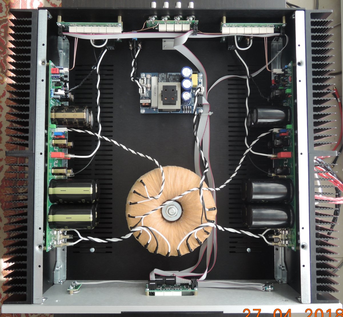

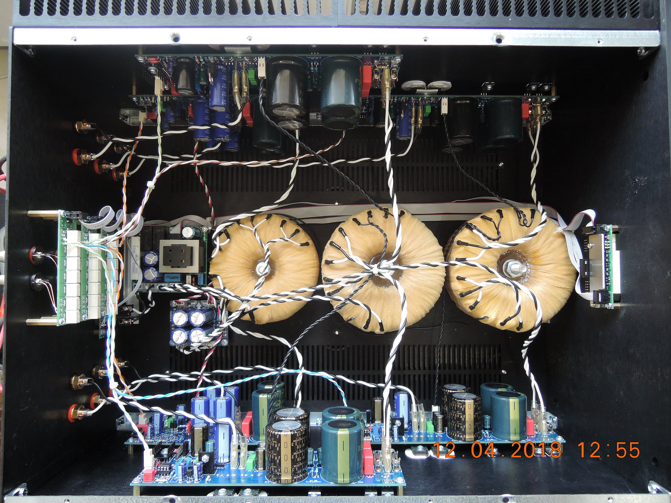

    Шестиканальный усилитель отправился в Ижевск.
    Работает в НЧ-каналах в режиме АВ (модули Noosfera A12, модификация с общей ООС).
    На СЧ и ВЧ в чистом классе А, по однотактной схеме (Echo V), без общей ООС.
    Номинальная выходная мощность НЧ каналов – 120W@4 Ома
    Номинальная выходная мощность СЧ каналов - 35W@4 Ома
    Номинальная выходная мощность ВЧ каналов – 20W@4 Ома.
    Выходное сопротивление НЧ канала – 0,04 Ома.
    Выходное сопротивление СЧ и ВЧ каналов - 0,15 Ом.
    Полоса усиления НЧ канала - 0,2 Гц - 80 кГц по уровню -3dB.
    Полоса усиления СЧ канала – 20 Гц - 80 кГц по уровню -3dB.
    Полоса усиления ВЧ канала – 60 Гц - 80 кГц по уровню -3dB.
    Коэффициент усиления каналов - 34dB (около 50 раз).
    Глубина регулировки громкости - 99dB, шаг - 1dB.
    Входное сопротивление - 10 кОм
    Количество входов: RCA - 6 линейных.

    Тогда бы уж два моноблока делали.

    В принципе можно было, но подходящих корпусов не нашлось, да и общая стоимость выросла бы. Существенно.
    Плюс понятные проблемы с регулировками.
    Фактически потребовался бы третий корпус, с РГ и буферами после них. И звук был бы хуже.
    Стоимость акустических кабелей по сравнению с этим невелика.

    Зато влияние их велико. А РГ нужно в моноблоках оставить, управлять ими синхронно либо с одного ведущего, либо с преда, либо с ДУ по ИК с общей системой команд.

    Насчет внушает - 35 кг.

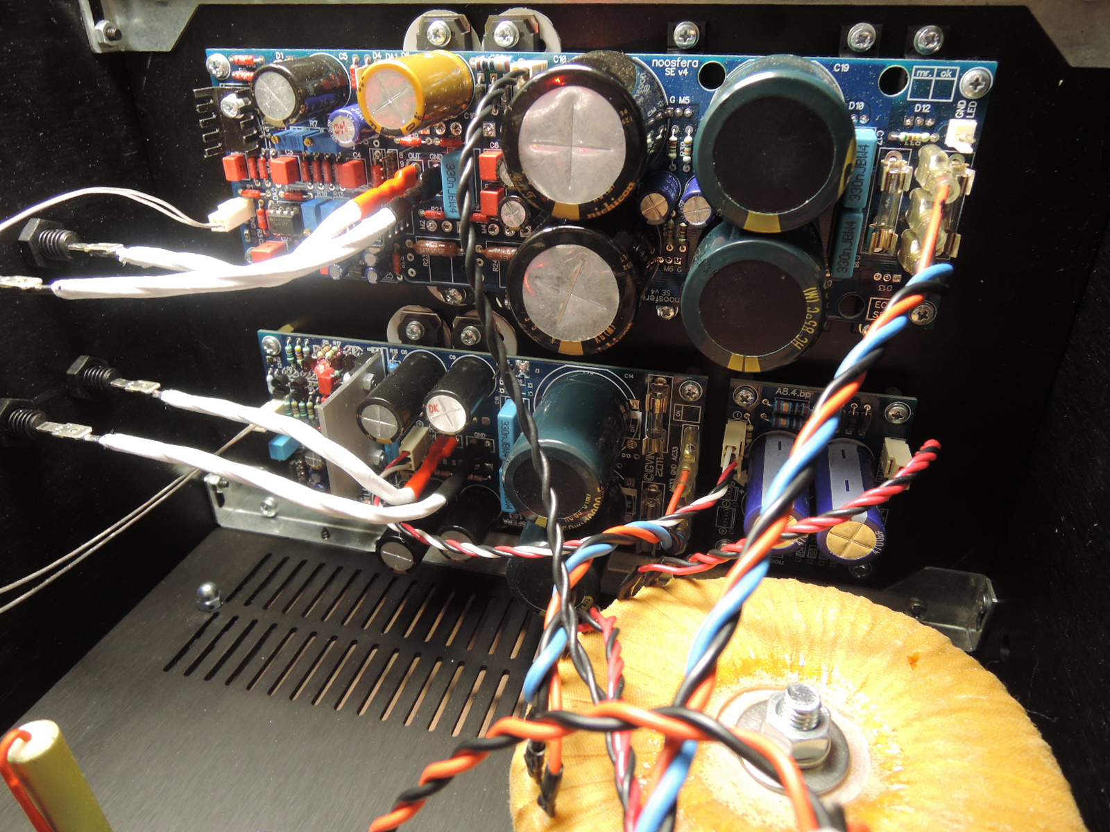

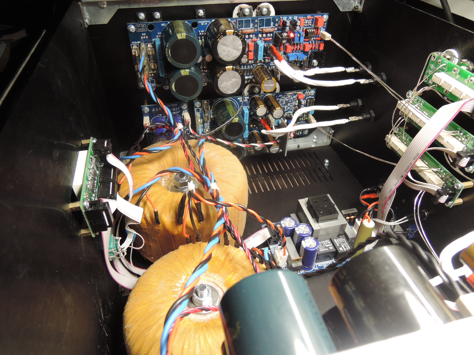

    В НЧ-канале 2sk1058x3 / 2sj162x3.
    В СЧ и ВЧ каналах по два IRLZ34 повторителем и снизу 2sk1058x2 источники тока.
    Это для триампинга?
    А можно для биампинга, и послабее мощностью показать?
    Да, это для триампинга, с активным делением перед УНЧ.
    4 канала делал давно, там такие же каналы НЧ, и СЧ-ВЧ Echo v4.
    Нашел некоторые фото изнутри.
    Сигнальные входные цепи - серебро, просто проложены параллельно.
    А в шестиполосном усилителе, т.к. довольно длинные входные проводники, и проходят довольно близко к трансформаторам, пришлось поставить свитую пару из кабеля UTP 7-й категории. Проводники диаметром 0,6 мм, диэлектрик двухслойный вспененный полиэтилен. В акустике 91dB чувствительности шум в виде шипения еле заметен. 100-герцового фона нет.

    TYCO AMP - S/FTP PiMF600 XG.
    Толщина обозначена как 23AWG. По справочнику это диаметр 0,573mm.
    Питание - отечественный проводник из военки, диэлектрик тугоплавкий, но не фторопласт.
