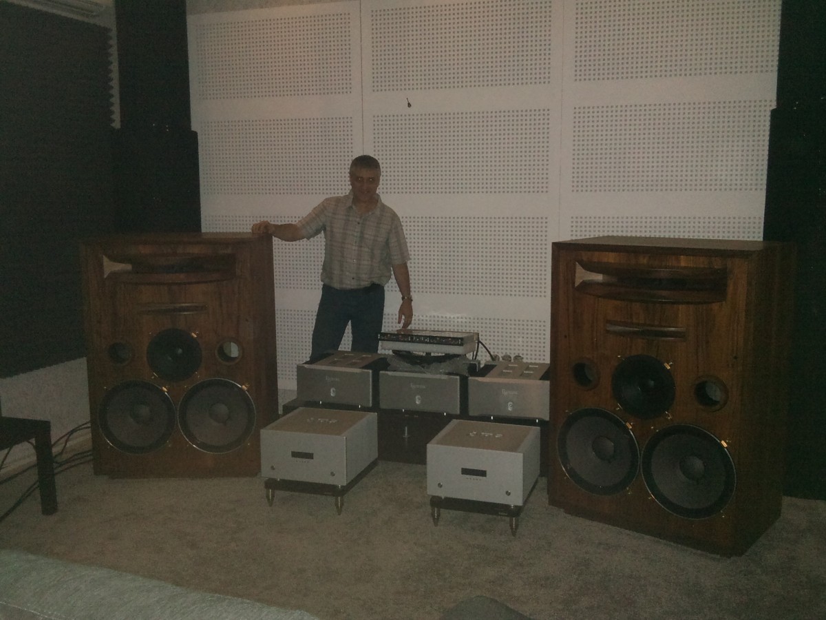

    Цитата Сообщение от Demac Посмотреть сообщение
    или полностью моноблоки
    Лучше не будет, если моноблоки.
    Раздумывал над этим.
    Регуляторы уровня должны быть рядом с усилителями, точнее - внутри.
    Тогда зачем разделять каналы?
    Разделяют каналы, когда используют гигантские моноблоки, в комплекте с предом, имеющим на выходе буфер.
    Ещё разделяют каналы, когда делают активную систему, очень мощную.
    Всё это даёт свободу конструктору, деньги выпускающей компании, и нисколько не улучшает звук. По сравнению с тем, который мог быть, если бы не было этих лишних элементов.
    Внизу на фото 4 моноблока, один стерео, и пред.
    Что мешает установить 2 шт АТТ7 , по одному в корпусе, и управлять ими от одной платы контроллера?
    Ничего.
    А сигнальные проводники тоже растягивать придется.
    И что получится?
    В общем дело вкуса, я не настаиваю.
    Пошто глаза горят, как у демона?
    Замуровали!
