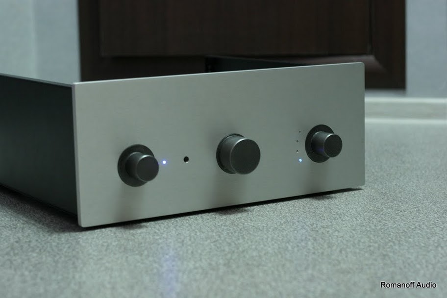

    Цитата Сообщение от Федя Посмотреть сообщение
    Только вот на морде нет отверстий под кнопку включения, регулятора громкости
    Для этого есть:
    а. предустановленный в детстве драйвер на руки у изготовителя аппарата
    б. итальянцы за кусачие деньги выполнят любой каприз по доработке корпусов
    Выбирай, какой путь ближе
    Если присутствуют нормальные драйверы на руки, то может получиться, например, вот так:
    Критиковать — значит доказывать автору, что он не сделал этого так, как сделал бы я, если б умел (с) Карел Чапек

    Красиво! Еще бы надписи нанести Кстати кроме драйверов еще и надо инструмент для этого
    ---------- Добавлено в 17:28 ---------- Предыдущее сообщение в 17:27 ----------
    Они кажется могут переднюю панель отфрезеровать, и надписи нанести.
    Хм, прикольно! Кстати радиаторы для усилка есть еще и в Конраде, еще 1 крупная немецкая фирма. www.conrad.de
