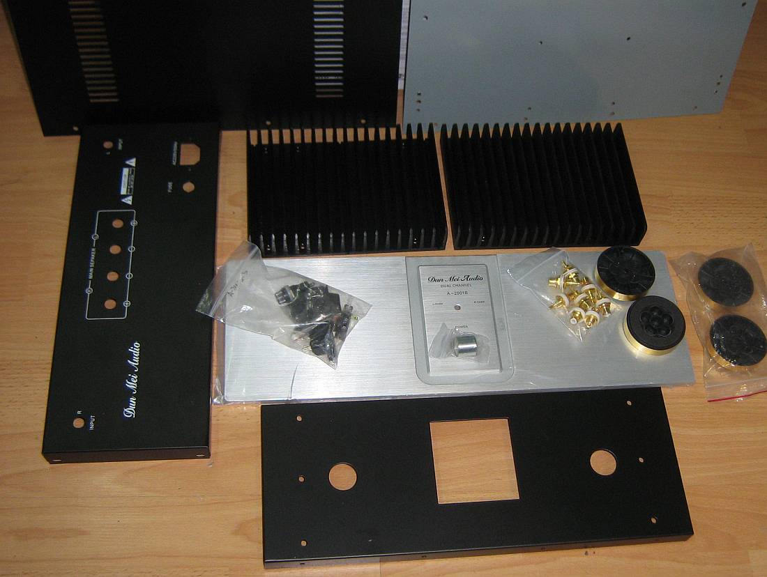

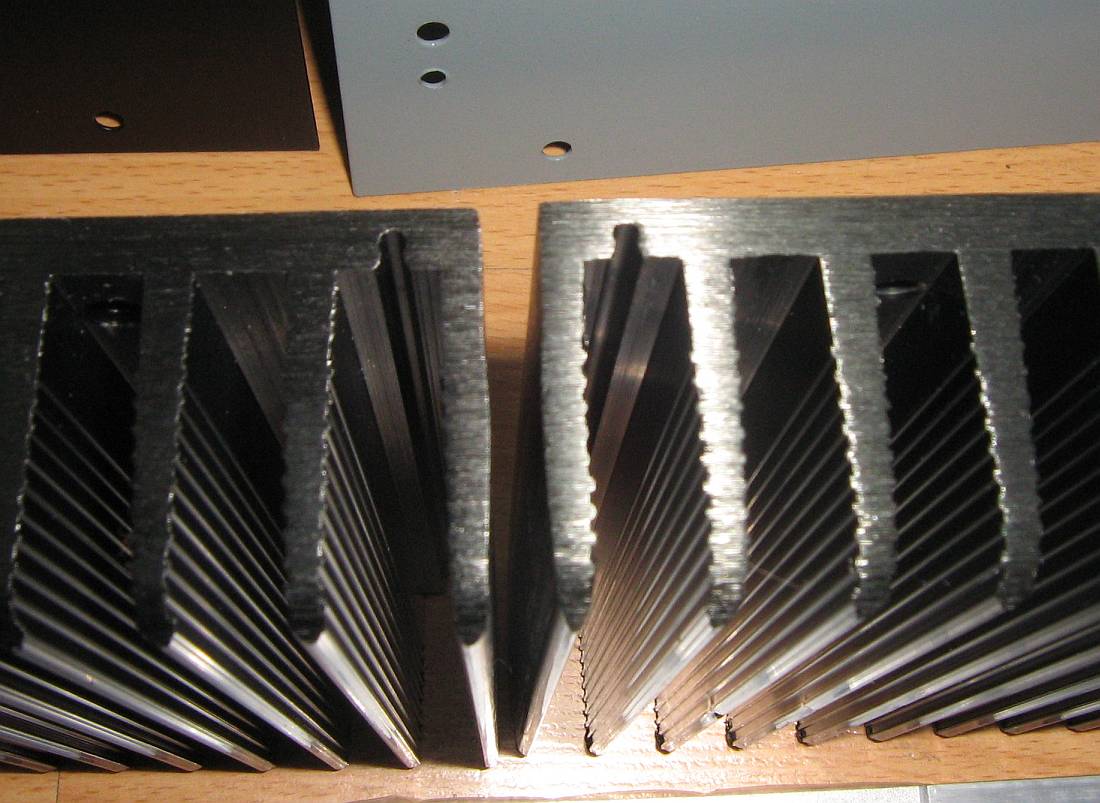

    Пришел корпус из Китая. Фотографии разобранного ниже, пока не собирали его.
    Радиатор составлен из двух половинок, они соединяются довольно хлипкими уголками.
    Радиаторы отлиты или экструдированы грубовато, слегка поведенные. Имеют заусенцы, с ними и зачернили, без обработки.
    То что радиатор из двух половинок, можно обойти двумя способами.
    1. Прикрутить внутри алюминиемую пластину толщиной 8...10 мм. Ширины пластины 90 мм будет достаточно.
    2. Если использовать с А8, то можно расположить выходные транзисторы так, чтобы одна пара была на одном, а вторая на другом радиаторе, в районе их стыка.
    Об этом речь потому, что есть просьба модифицировать А8 до класса А, при этом под высокоомную акустику 16 Ом.
    Поэтому и нужны внешние радиаторы, штатные в таком режиме не справятся.
    Еще один недостаток - в днище нет жалюзи, нужно будет сверлить поле отверстий, соответствующее верхней крышке. Иначе циркуляции воздуха внутри корпуса не будет.
    Собственно итальянские корпуса тоже имеют недостатки. Но радиаторы там лучше. Хотя первые партии шли с подошвой 10 мм, а позднее - 8 мм. Но этого достаточно.

    По умолчанию Re: Noosfera.
    сколько если не секрет стоит такой корпус?
    и интересно , можно стереть с морды "Дын Хын Мын"?
    Rene, http://www.vt4c.com/shop/program/mai...2&cat_id=1#812 + доставка наверное баксов от 60-70

    Аватар для ИГВИН
    13,071
    Надписи по моему стирают так. Вата, ацетон, сверху полиэтилен.
    Положить, подлить ацетон, подождать полчаса - час. Потом стирать.

    10.08.2008
    Украина
    1,292
    обычной иголкой без других каких либо инструментов и ацетонов. Я стер надписи L. chan R. chan и еще что то, не помню
    И еще переделал заднюю панель, а то как то неудобно расположены гнезда у них...

    Завсегдатай Аватар для Максим
    24.03.2004
    город у моря
    2,186
    О, блин, Игорь, зачем ты решил пробовать это убожество??? Впечатления от корпусов Дунь в мэй авдио только отрицательные, покраска отвратительная, железяка напоминает консервную банку. Единственно, что более-менее аккуратно сделано - это морда. ИМХО, покупка такого корпуса - однозначно деньги на ветер. Да, и до сих пор пишут на задней стенке "MAIN SEPAKER", как и на попавшем ко мне два года назад экземпляре... Что у них за "сепакеры" такие бывают
    Аватар для ИГВИН
    13,071
    Это не мне. Корпус явно непарадный, но использовать после рихтовки можно
    Итальянские с Модушопа тоже не идел, но конечно получше.

    10.08.2008
    Украина
    1,292
    А что вы хотели за 60 баксов огромный корпус с радиаторами и что бы еще был идеальный)? покупайте за 300-500, кто ж мешает.
    Я вот у них алюминиевый купил, впечатления оочень положительные. А этот конечно собран топорно, но за 60 дол стоимость корпуса это дешево, даже очень дешево.
