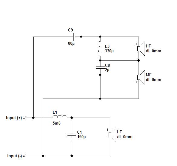

    Последовательные фильтры - согласен, упустили.
    отчего же так грустно все
    что еще не может? 3го порядка наверно.

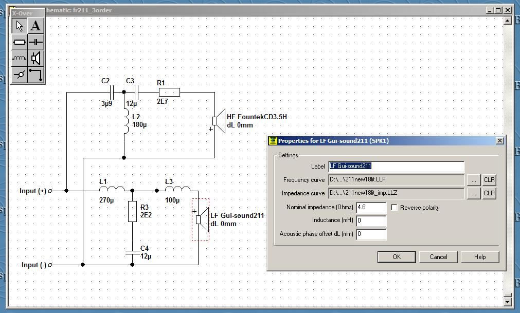

    может. и еще позволяет скормить РЕЛЬНЫЕ АЧХ (в оформлении) и импеданс (в оформлении)
    меряет импеданс абсолютно точно - в соответствии с проведенной калибровкой, позволяет рисовать любые фильтры - просто не в автоматическом режиме....

    По умолчанию Re: Какой прогой лучше измерять импеданс, чтобы потом его использовать при сведении фильтров?
    Да не умеет оно последовательные фильтры. Посмотрите на симулированный импеданс, потом поменяйте фазировку источников и еще раз посмотрите.
