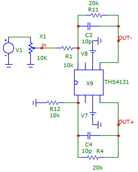

    В соседней ветке затронули вопрос земляных петель при многоканале, а я неспешно так делаю свою, бюджетную версию. Усилители все разные, правда со своими БП, цапы тоже разные. И думается мне, что в таком случае петель не избежать, на ум приходит поставить после адау1462 гальваноразвязки и изолировать цапы и их усилители/БП друг от друга. Джиттер это конечно добавит, но тут уж надо выбрать что важнее. Что скажете?

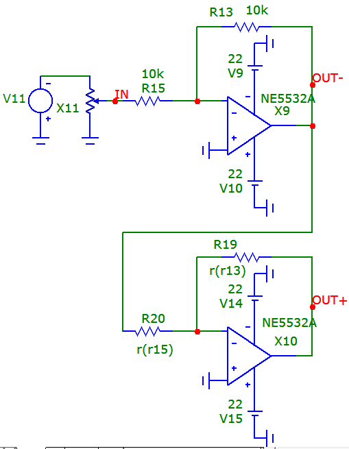

    Не совсем понятно, цапы имеют униполярный выход, переделывать не буду! После цапов лестничный РГ (Никитинский) с него надо подавать на усилители. Усилители имеют как балансный, так и униполярный вход. Ну пусть буду применять балансный, после РГ еще надо ставить примерно такую схему:
    где V1=выход цапа, Х1=РГ
    или
    Не пойму что это даст? Еще раз, цапы, БП и усилители в одном корпусе, расстояния между ними не большие.
    Практически - ничего.
    Для того, чтобы снять диф. сигнал - выход источника не обязан быть дифференциальным. "Дифференциальность" нужна только для входа. Главное чтобы у источника был постоянный выходной импеданс, желательно минимальный.
    Поэтому для РГ достаточно добавить один буферный ОУ.
    Т.к. РГ и выход ЦАП недифференциальные, то РГ размещается максимально близко к выходу ЦАП.
    А далее с РГ уже снимается диф сигнал: горячий - выход ОУ, холодный - земля РГ, и третий проводник - соединение по земле между УНЧ и РГ.
    Чтобы снизить "петли", соединения по земле между всеми каналами можно выполнить через небольшие сопротивления: 10..100 Ом.
