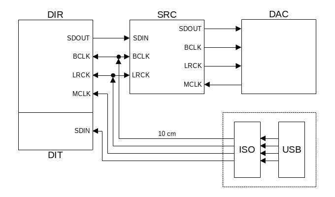

    Может кто подскажет, возникла такая проблемка. Имеется прототип модуля цифровых входов/выходов. Между SPDIF-трансивером и SRC включен ISO7240 (линии BCLK и LRCK, а DATA и MCLK подключены напрямую к трансиверу). Основной модуль и USB-модуль соединены шлефом (длиной примерно 10 см). ISO7240 управляется МК. Проблема в том, что при таком включении появляются щелчки в звуке. При этом, если оставить шлеф просто висеть в воздухе, они пропадают. Как можно победить эти наводки? Может рядом с трансивером и SRC поставить буфер (SN74LVC125, например) и МК будет управлять именно им?

    Прощу прощения! Я действительно сам через некоторое время понял, что по моему описанию не очень понятна топология схемы. В связи с этим привожу блок-схему.

  18. #10237

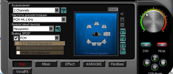

    Есть вопрос к знатокам по подключению цапа по SPDIF к CD-плееру.
    Продается китайский цап с модулем DF1704 и чипом PCM58, предусмотрено подключение по USB и SPDIF. Один покупатель не смог его подключить к своему CD-транспорту - сделка не состоялась. Попробовал у себя подкючение к звуковой карте ASUS по SPDIF - работает, "звук идет", играет когда в режиме SPDIF ставлю галочку PCM.
    Теперь появился новый иногородний покупатель и тоже нуждается в подключении CD-проигрывателя SONY DAS-702ES по SPDIF, не хочется "обмануть" покупателя.
    В чем секрет возможного подключения? Спасибо!
    Теперь еще более непонятно .
    Перводит выход в 3-е состояние, клгда USB-вход выключен?
    А с выходами DIR что? Они умеют в 3-й состояние уходить, когда включен USB?
    DIR в слейве? А он это умеет? И зачем ему MCLK от USB и почему SD идет с USB на DIT ?
    Я, честно говря, не очень понял топологию этого устройства.
    SRC не нужен мастерклок, но по хоршему - он должен идти не ИЗ USB а В USB!. С переключением сетки от USB.

    И тут я согласен. Нужно было сразу дать пояснения к схеме. Скрывать не буду, в качестве трансивера у меня используется AK4118. Микросхема довольно необычная, что следует из названия. А именно, у нее есть DIT, а значит, что в этом режиме I2S-порт работает как слейв (т. е. выводы BCLK и LRCK становятся входами).
    На самом деле, изначально я хотел подключить USB-модуль напрямую к ЦАПу (ну не буквально, конечно, а через буфер-драйвер). Но в какой-то момент все таки решил попробовать пустить этот сигнал через SRC. И у меня все сразу заработало! Также заработал и DIT (именно для него нужен сигнал MCLK). Итого имеем: в режиме USB-входа сигнал SDATA на SRC от USB-модуля идет через AK4118 (работает как слейв). А BCLK и LRCK сигналы с USB-модуля идут одновременно и на AK4118, и на SRC. В SPDIF-режиме отключаем ISO7240 (подаем «0» на «EN2»), а BCLK и LRCK становятся выходами.
    В пробовал отключать питание ISO7240 — не помогло. Даже пробовал оставлять одну линию GND, вместо трех. Все равно, треск присутствует. При чем, он носит весьма случайный характер. Может полчаса быть все нормально. А может в течении 5 минут сразу несколько щелчков проскочить. Возможно нужно экранировать шлейф. Но как тогда делать это на плате? Вот и возникла идея установить рядом с AK4118 буфер-драйвер, который смог бы отключать I2S-сигнал, идущий от USB-модуля.
    Что в ней "необычного"?
    Много какие спдиф-приемники содержат внутри и передатчик тоже.
    Естественно. ЛУчше было ее провто выпаять
    Кстати, у Вас ISO7240 с какими буквами? Если с хF, то там нет нет выходов с 3-м состоянием.
    Так может дело вообще не в этом, а в том чо спдиф-приемник сбивается, по каким-то причинам?
    4119 в программном режиме или хардверном?
    На входе что, коаксиал или оптика?
    Щелчки происходят при любом семплрейте?
