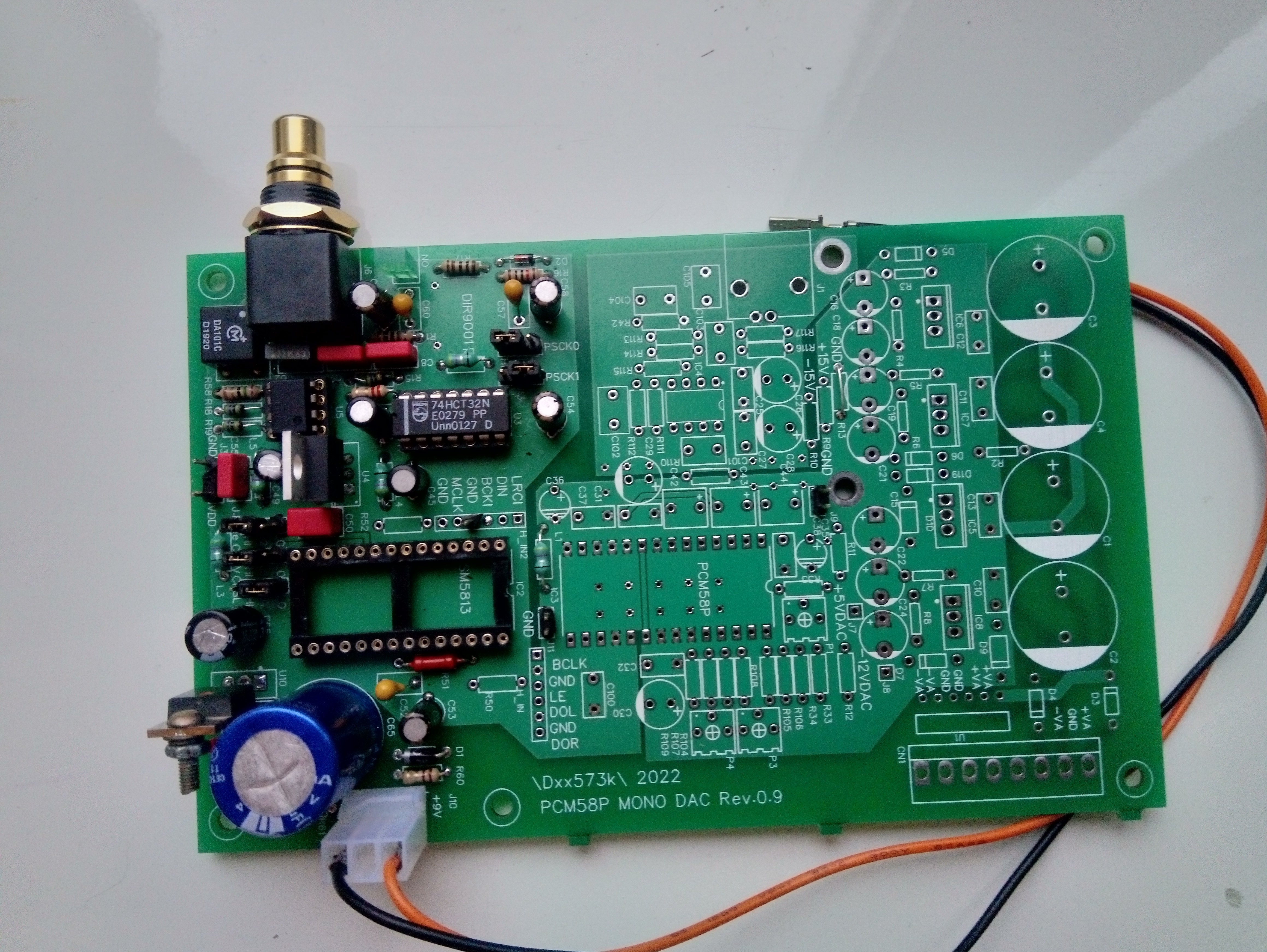

    Запустил цифровую часть.
    Светодиод горит, данные на выходе есть, фронты нормального вида. До чего же DIR-ка мелкая. Больше часа паял, практически на ощупь.

    В общем спаял я цап на PCM1702, но вот засада, на отрицательных напряжениях и vdd и vcc PCM1702 просадка напряжения до 1,46в. Положительные напряжения в норме (+5,2в). Соответственно цап не работает, между пинами 4(dgnd) и 5(-5vd) и 12,13(agnd) и 16(-5va) звонится около 1.2 кОм и 1,6 кОм и около 600 Ом в другом направлении (щупы) соответственно, причём на всех четырёх, имеющихся в наличии, PCMки покупал давно и не в Китае, неужели все четыре дохлые? У кого какие идеи по этому поводу, поделитесь, плиииз! Сколько в этот цап вбухал и денег и времени и вот такое фиаско, блин!
    На это обращали внимание? Нажмите на изображение для увеличения.
    Похоже, брак или подделка. Как-то покупал в ЧиД десяток TDA1541. Так они вели себя аналогично: при подключении питания напряжения на выводах питания падали до величины порядка 1 В, причём у всех экземпляров. Такое впечатление, что там вместо чипа стоят диоды.
    Даташит изучал конечно, напряжение не превышает допустимое, или Вы о токе потребления? С питанием вроде бы всё нормально 2х15в - стабы 7812, 7912 - М5230 умощнённые BDP949, BDP950. На каждую цапину свой стаб. Без нагрузки (писиэмок) - чётко 5,2 вольта.
    ---------- Сообщение добавлено 22:13 ---------- Предыдущее сообщение было 18:15 ----------
    Я вместе с PCM1702 купил и TDA1541A в том же месте, проверял их в цапе, все рабочие и внешне абсолютно идентичны выдранной из старого Филипса, вот и решил,что писиэмки тоже нормальные. Скорее всего дохлые, других вариантов в голову не приходит.
