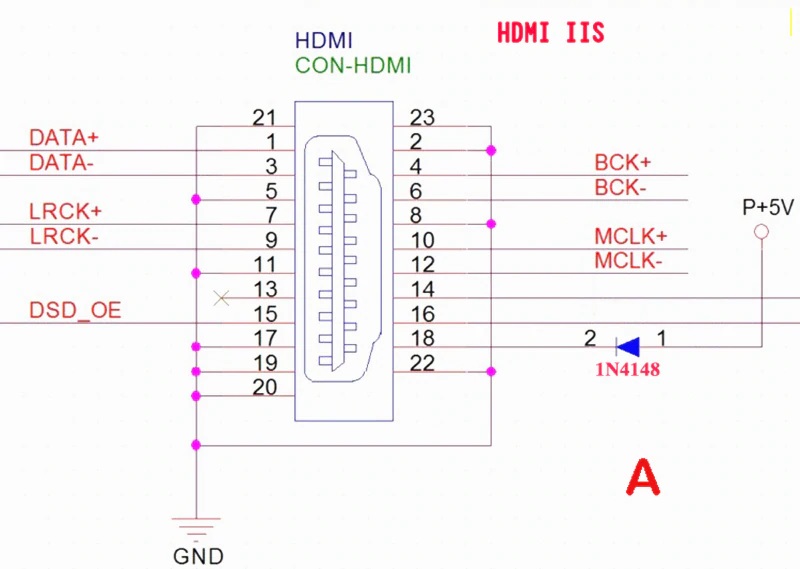

    Цитата Сообщение от Magentis Посмотреть сообщение
    Однако, приношу свои извинения. По ходу надобности вник в вопрос. Приведенная мной распиновка касается вывода видеокарты. Что же касается иных мультимедийных устройств, назначение выводов другое.
    И в привычные уровни формата I2S преобразовать легко, используя, например, DS90LV047
    ds90lv047a.pdf
  9. #8428
    36,234
    Поскольку стандарта на это нет - все лепят по своему.
