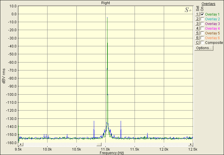

    В-общем,провести тесты было недолго. С реклоком красиво:
    так что, пусть будет. при случае постараюсь проверить без.
    Не очень.
    Вот у ViktKors красиво (стр. 9):
    https://forum.vegalab.ru/attachment....4&d=1412243075
    Или вот мой DAC6, с обычным Golledge, тоже не плохо.

    Не очень.
    хм. возможно, я чего-то не понимаю, но в каком месте у меня параметры хуже именно относительно j-test? все палки ниже -130db, это единицы пс
    нет ровного "забора"? так это 24-бит, его тут и не должно быть. шумовая полка? e-mu 0404 для измерений не само совершенство, есть такое
    или есть еще некие признаки проблем именно с джиттером?
    Уширение спектра снизу. Возможно из-за короткой длины FFT.
    Насчет -130дБ. А основной тон около 0db или сильно ниже? На картинке не видно.
    По поводу "забора". При 16-ти битах все ясно - чем ровнее тем лучше (меньше джиттер).
    Мне кажется нет смысла использовать J-test сигнал в 24 бита для ЦАП имеющих реальное разрешение не несколько бит меньше.
    E-MU 0404 похоже не подходящий инструмент для оценки джиттера. Куча спуров не ясного происхождения, возможно порожденных самой картой.
    основной тон 0db. я соблюдал методику из статьи, на которую выше приводил ссылку.
    что касается именно оценки, а не измерения- я считаю, что как раз тут все в порядке. если считать всю методику верной, то джиттер определяется по приведенной там формуле, и порядок величины здесь- единицы пикосекунд.
    24 бит потому- что разрешающей способности 16 бит недостаточно, ровный "забор" показывает, что величина джиттера не выше, чем разрешающая способность такого метода измерения.
    все это сугубо имхо. я глубоко не копал, а просто повторил метод, описанный там

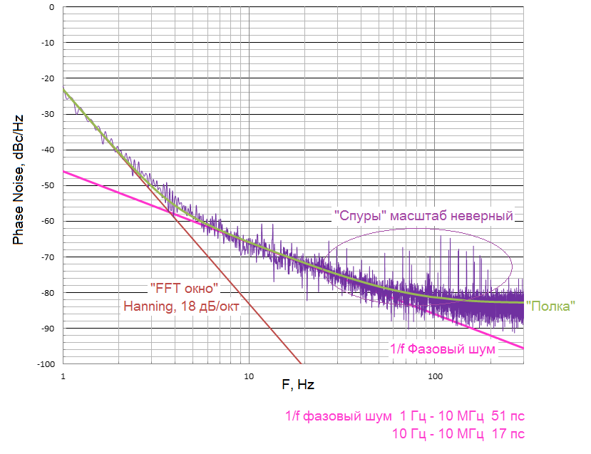

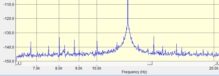

    1. При наличии и совместимости с 24-х битным сигналом нет никакого смысла рассматривать забор 16-ти битного теста.
    Если джиттер пролазит, эти самые "заборные" палки (обычно не все, чаще только на НЧ и вокруг тона Fs/4) вылезут и на спектре 24-х битного тест тона.
    Вот типичный пример такого теста для нормального SPDIF приемника с наводками на клоковую лини.
    Скрытый текст
    Зеленое - USB (клок от ЦАП)
    Синее - восстановленный клок, что-то из тествых прогонов (опорный кварц (не генератор) висит на проводочках и ловит гадость)
    Тестовые тоны можно взять например здесь:
    2. У меня как то случилось сделать сравнение двух тестовых плат с практически идентичными схемами, прошивками и компоновками (!), с одной лишь разницей - первые были на 4-х слойке со сполошной землей, а вторая серия была разведена на тщательно секционированной/резаной "земле" (ну и питание было получше).
    Картинки спектров/спуров в звуковом диапазоне у обоих вариантов были идентичными, но у первого варианта шумовая полка на ЗЧ была на ~2 дБ выше чем у второго, а равно чем у USB/SPDIF с обратной синхрой (причем с обратной синхрой и первые платы давали нормальную полку).
    Так вот на слух разницы я не заметил сколько ни старался. Т.е. (имхо!) как минимум не всегда джиттер (некоррелированный с сигналом) ухудшает звук.

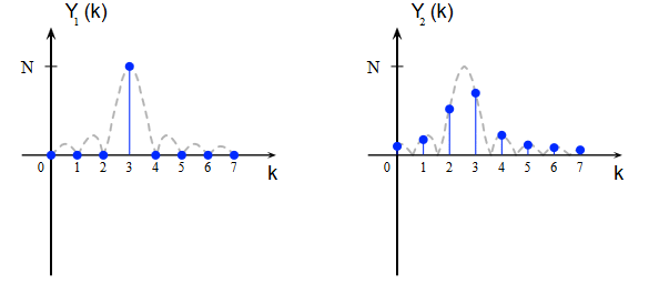

    К оценке ширины юбки стоит подходить осторожно.
    Тут была дискуссия, суть которой сводилась к тому, что при прочих равных основание "палки" может выглядеть как очень узким, так и довольно сильно расширяющимся только от того, каков разбег частот источника и АЦП. Юбка будет минимально узкой когда частота палки попадает точно на частоту бина FFT, и максимально широкой когда частота лежит точно между ними.
    Скрытый текст
    Причем различие в ширине перекроет эффекты ФШ на НЧ между любыми сколько-нибудь приличными генераторами.
    Кстати, даже если частоты совпали идеально, юбка совсем не обязательно показывает именно ФШ.
    Если выбрать FFT побольше и растянуть, порой можно увидеть, что юбка может состоять их кучи палок
    Скрытый текст
    Которые на самом деле не шум, а вполне себе периодические сигналы. Как следствие, их мощность нужно считать иначе, и реальное значение обычно получается меньше, чем можно подумать глядя на картинки вида "ужас-ужас".
    3. Уже писал, но лень искать
    Упомянутый джиттер-тест сколько-то специальный только в поиске именно дата-индуцированого джиттера - остатков того самого забора.
    Другое проявления джиттера
    - периодические наводки на клоковую линию - палки симметрично тону Fs/4
    - просто левые палки в спектре (когда у палки нет симметричного относительно Fs/4 партнера)
    - подъем шумовой полки (во всем диапазоне или тольво вокруг основного тона)
    вполне нормально ловятся на любом ВЧ тоне. В частосте на простом синусе часты Fs/4.
    Причем для лучшей видимости артефактов, аплитуду простого синуса можно сделать и в полную шкалу, и даже больше (пусть и не до +3 дБ FS, но уж +2 дБ FS нормальные ЦАП обычно могут)
