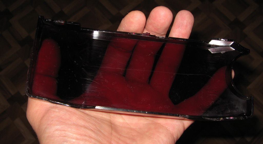

    Xameleon, подобные фиолетово-дымчатые светофильтры встречаются во многих аппаратах. Очень большие бывают в музыкальных центрах Айва, Панасоник и т.п. Убитые "головы" от них продаются за копейки. Оттуда еще горсть неплохих, оригинальных деталек наберется.
    Один нюанс: не у всех зеленых VFD дисплеев, есть значимая часть излучения в голубом и синем спектре. Я пробовал, иногда уменьшение яркости бывает неприемлемым. А вот "перекрашивание" в желтый цвет, с помощью красного светофильтра, получается почти без потери яркости.
    а мне как на зло нужно еще больше по размеру

    Максим, у меня стекло дисплея было нейтрально-серым, и я подкладывал красную пленку от театральных прожекторов, из времен СССР. Она, кстати, разных цветов бывает.
    ---------- Сообщение добавлено 17:55 ---------- Предыдущее сообщение было 17:49 ----------
    Дымчато-серое "оргстекло" должно быть у рекламщиков, поинтересуйся. Пленку нужного цвета найти проще.

    Имей в виду, что большинство плёнок имеет свойство размывать символы. Я, в частности, поэтому не стал плёнку ставить.

    Причем розовая, тогда с VFD и получается голубоватый свет, и при жом нормлаьно смотрняться делтые и красные части.
    Дымчато-серое оргстекло, по другому называется "Бронза". Было его у меня некоторое количество, купленное локально.
    Но давно уже истратил последний купленный уже в Австралии кусок, и больше найтине получилось. Несколько раз пытался купить в интернете, но каждый раз приезжало что-то "не то".

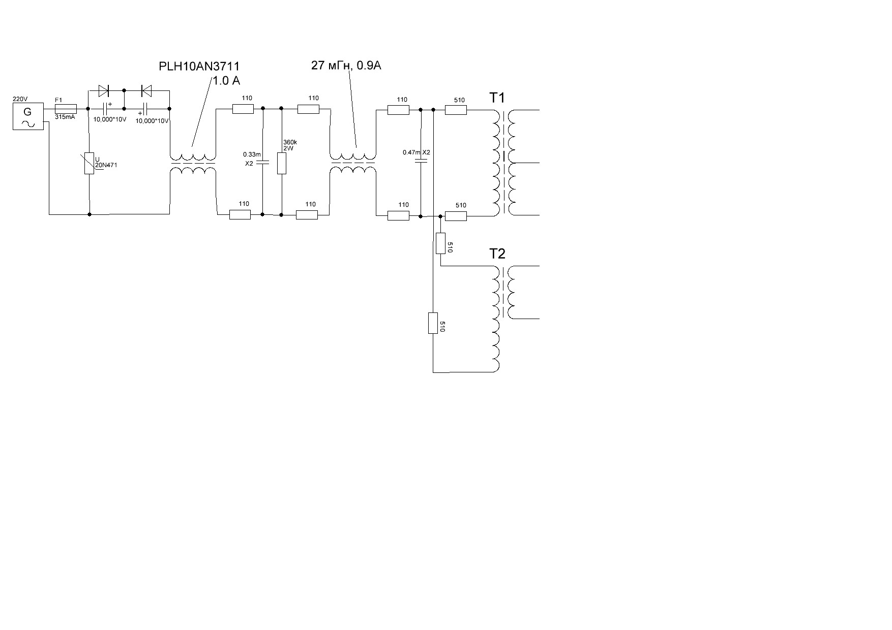

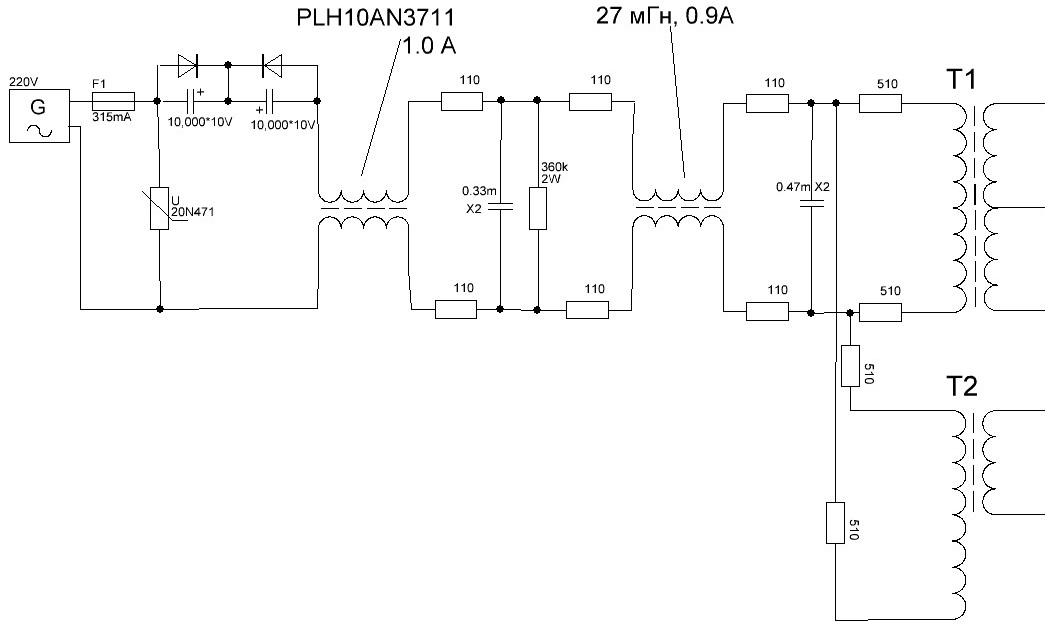

    Есть минус такого сетевого фильтра для ЦАПа, или только плюсы? Кроме пусковых токов ограничивающих резисторов. Падение напряжение допустимое.

    1. Часть резисторов на 110 Ом - ИМХО, лишние.
    2. Целесообразность фильра постоянки для маломощных потребителей - сомнительна.
    3. По два "ограничительных" резистора на каждый трансформатор - здесь тоже излишне. Это может иметь смысл для максимальной симметрии - чтобы не было зависимости от переворачивания вилки в розетке, но если заниматься таким фен-шуем, то предохранителей на входе для симметрии тоже должно быть два, и аналогично - два фильтра постоянки
    4. Конструктив тоже имеет значение. Иногда лучше сделать более простой но более компактный фильтр.

    Это тот знаменитый фильтр который улучшил звучание?
    У Ридико на сайте есть некоторая инфа по фильтрам
    http://www.leoniv.diod.club/projects...006_power.html
    У Виктора Корсакова в его ЦАП даже по 1к резики стоят
    https://forum.vegalab.ru/attachment....6&d=1355253241
  18. #7157
    Ага , который в ветке ДАК-10, но отдельно от других изменений не слушал. Не хочу в той ветке мусорить
    https://forum.vegalab.ru/attachment.p...6&d=1355253241
    Что-то Х2 емкостей не вижу

    Все зависит от возможностей трансформатора. Если тянет, хоть МОм.

    Если тянет, хоть мОм.
    От миллиома - будет ни холодно ни жарко.
