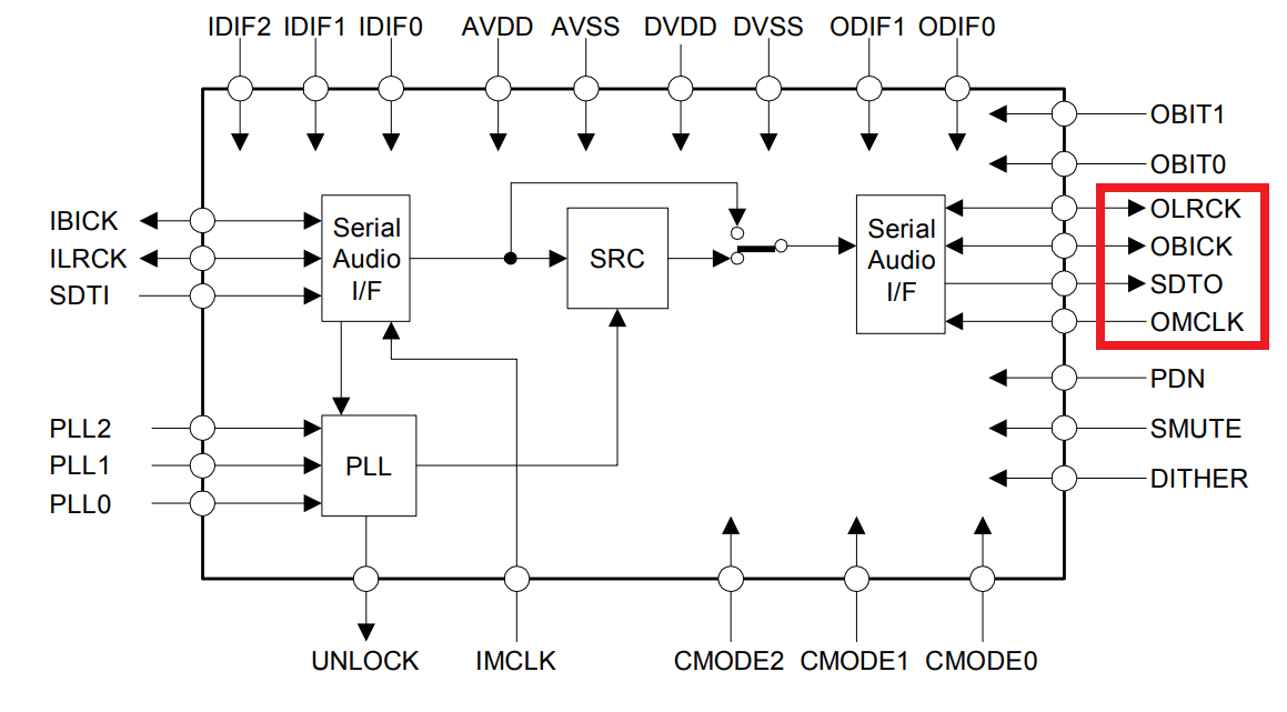

    Это же вроде обычный ASRC с I2S выходом. Сомневаюсь что получится его подключить к AD1955 в режиме External Digital Filter. Сделайте классическое включение.
    Вложение 348498
    После прочтения древнейших мануалов про SM5841C, PMD100, LC78628E понял с чем имею дело. Получить рабочий правый канал получилось инверсией сигнала "LRCLK", поступавшего к ЦАП правого канала. И всё заработало как надо. AK4125 работает от 36,864 МГц, AD1955 должен работать с такой частотой в режиме "PCM Mode", однако при отсутствии сигнала на выходе был слышен шум. Музыка появится- шум исчезнет. Разные режимы перепробовал, то писк, то шум. А в режиме "External Digital Filter" с доработками заработал.

    Но обход того ASRC возможен:
    https://forum.ixbt.com/topic.cgi?id=95:538:15123#15123

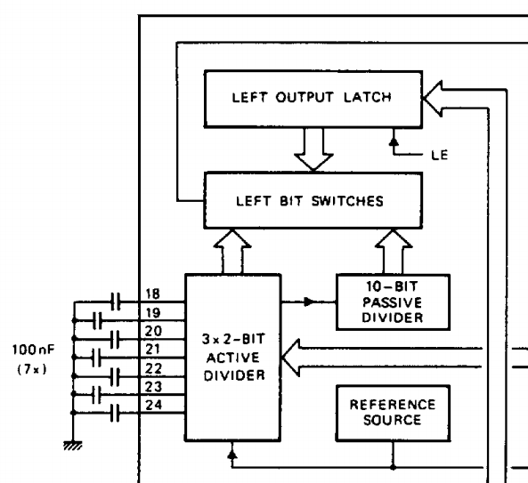

    Шо?
    10 бит честный резисторный делитель, остальное какое-то его ВЧ подобие, типа нынешней мульти- милли 4-5 бит аудио дельтасигмы.

    3,259
    Цитата Сообщение от Эзотехник Посмотреть сообщение
    10 бит честный резисторный делитель, остальное какое-то его ВЧ подобие, типа нынешней 4-5 бит аудио дельтасигмы.
    Шо???
    Какое отношение активные делители имеют к дельтасигме?
    Не обращай внимание, это далеко не главная глупость, которую он написал.
    тот же ВЧ суррогат для удешевления, чтоб избежать лазерной подгонки резисторов на кристалле.
    Да Вы бредите... Пассивный делитель - это вовсе не "резисторный делитель", а делитель на транзисторах с эмиттерным масштабированием. Потрудитесь для начала почитать описание того, про что берётесь писать. А "ВЧ подобие" - это делитель токов с DEM, очень прогрессивная для своего времени технология.
    Ну и что ж таким образом не сделали 1 транзистор (или его эмиттер) в 2^20 раз меньше другого и честный 20 бит ЦАП без ВЧ артефактов?
    Да потому что таким методом не достичь нужной точности деления битовых токов. Для младших бит сгодится, а для старших приходится использовать более точный механизм деления токов.
    Соб-но DEM и сегодня широко применяется, во всех мультибитных АЦ и ЦА ДС конвертерах. Только в цифровом виде, а не в аналоговом.
    Потому что это невозможно и не нужно. А вот на ДЕМ делителе - запросто. Да и вообще, какая разница как поделены токи, главное получить заданную линейность. Никаких ВЧ артефактов в аналоговой DEM (в отличие от цифровой) нету. Т.к. ВЧ глитч от коммутации источников токов фильтруется внешними емкостями. Т.е. на выходе DEM ячеек точно такой же постоянный ток, что и на выходе источников тока на прецизионных резисторах. А на входе DEM ЦАПа - ровно тот же самый сигнал, с примерно тем же спектром помех, что и у любого матричного аудио ЦАПа.
    Я в курсе. Но для того времени DEM был серьёзным шагом вперед.
