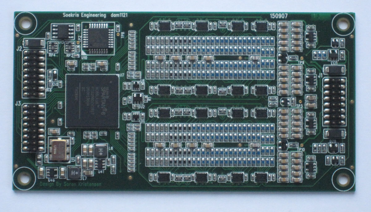

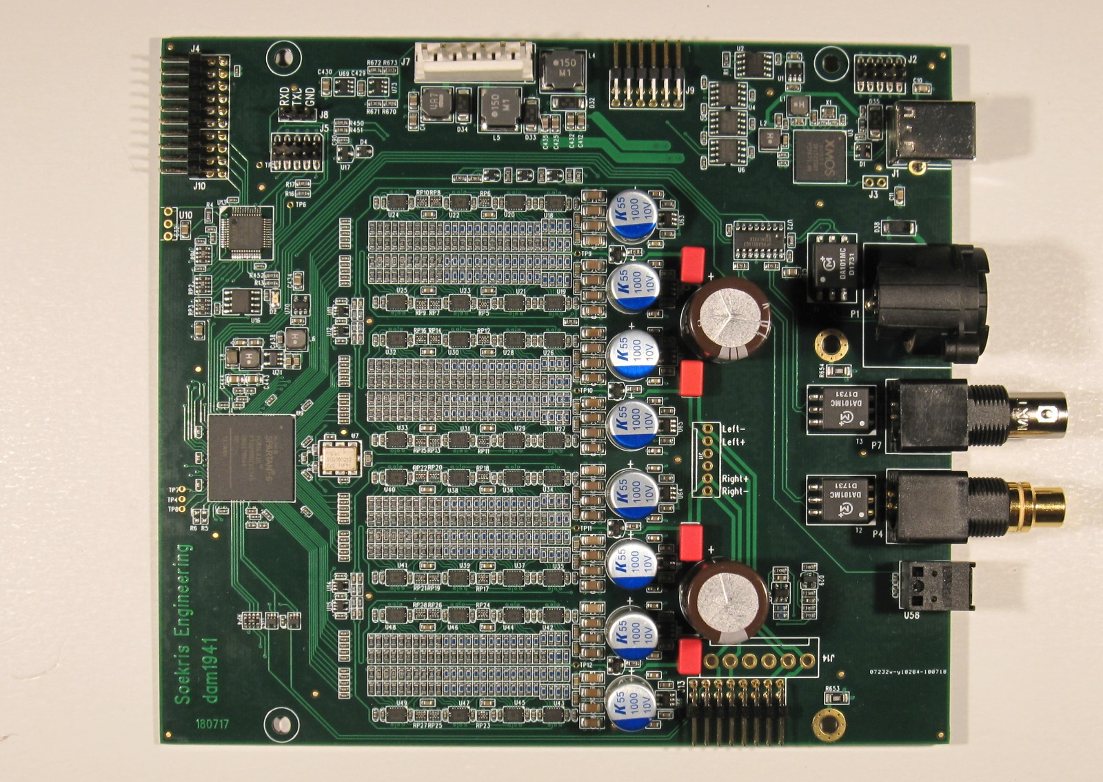

  5. #6864
    13,173
    Ну, индустриальные-то приложения никто не отменял. ЦАПы ведь делают не только для ублажения меломанов.
    Для ублажения меломанов делают DACи на R2R матрицах.
    Дорого.
    ---------- Сообщение добавлено 11:26 ---------- Предыдущее сообщение было 11:17 ----------
    И даже модули можно купить.
    Вот такие.
    http://www.soekris.dk/dam1121.html
  6. #6865
    18.02.2011
    Петербург
    4,749
    Дорого.
    Ещё бы. Размер тиража подобных изделий обязывает.

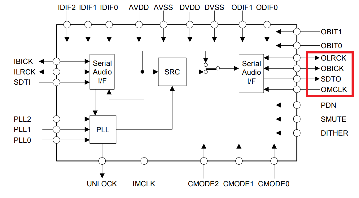

  18. #6877
    Новичок Аватар для Vipvvs
    31.10.2012
    Горняк
    6
    В этой ветке много про AD1955 говорилось, наверное и собиралось. Может кто собирал ЦАП на AD1955 с применением "Serial Data Format in External Digital Filter Mode"? Сделал как в даташите написано, а обе микросхемы только левый канал воспроизводят. Регистры менял по разному, и перепроверил " right channel data input (EF_RDATA, Pin 5)", нет правого канала. Скажите, кто знает, как правый канал запустить?
    Цифровые сигналы от AK4125 беру, с нею PCM режим не работает.
  19. #6878
    15.08.2015
    Самара
    2,608
    Это же вроде обычный ASRC с I2S выходом. Сомневаюсь что получится его подключить к AD1955 в режиме External Digital Filter. Сделайте классическое включение.
