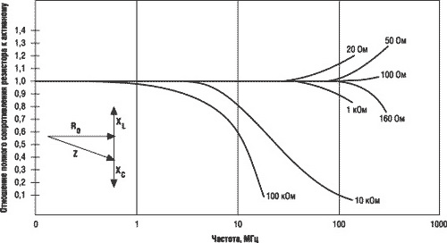

    У меня стоит МЛТ-1. И я тоже так и не понял, чем плохо такое соединение. Накопится статика больше 2 кВ (или сколько там) и пробьёт АДУМ.
    Для "радиолюбителей", есть графики частотной зависимости типовых SMD резисторов, которые весьма высокочастотные по сравнению с МЛТ-1.
    "Инженеры", пусть продолжают изучать поведение 50 МОм резисторов в диапазонах УВЧ и СВЧ.
    СВЧ нам не очень актуально. Но мы послушаем тебя про резисторы КВМ и КИМ, а также С2-29, думаю мегагерц так до 200.
    Хотя, паразитные ёмкости монтажа уже на 50 МГц дадут порядка 300-600 Ом (!), но мы на этом не будем заострять внимание.
    Так полное сопротивление увеличивается для высокоомных. Что ж в том плохого???
    Письменное одобрение техподдержкой производителя, полезности шунтирования их развязок 50 МОм резисторами КВМ и КИМ, а также С2-29, несомненно вернут тему в конструктивное русло. Вам еще и бонусов отсыпят, за столь ценное рацпредложение, по улучшению их девайсов
    Производитель даёт максимально допустимую разность потенциалов. Как её обеспечивать - не забота производителя.
    Но мы всё ждём про высокоомные резисторы на десятках-сотне мегагерц. (А потом сравним с реактивным сопротивлением от паразитной ёмкости монтажа в 10 пФ.) Ответишь, или дальше будешь засорять тему?

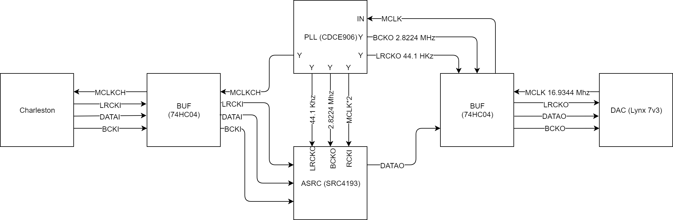

    Господа, помогите пожалуйста разобраться с подключением Charleston к Lynx 7v3.
    Это конечно может показаться странной идеей, но именно так и задумано - есть желание сделать себе мультиформатный 7v3 с поддержкой hires (и как следствие, возможностью применения программного ЦФ).
    Сделал на макетке конвертер форматов\ресемплер на основе SRC4193 (и вход и выход в slave-mode) и CDCE906, его блок схема:
    На макете есть очень некорректный момент - у меня не было в наличии ничего кроме 74HC04, который при питании от 3.3в не допускает подачу на вход 5в сигнала (а MCLK с ЦАПа разумеется 5в), но так получилось что я это невольно попробовал и оно работало - поэтому оставил это как есть, наверняка получив бонусом кучу помех и проблемы с MCLK (хотя на осциллографе выглядит все достаточно прилично).
    В общем то оно даже работает, но у меня так и не получилось заставить его корректно работать в том случае если буфер со стороны Charleston инвертирующий (HC04), сплошной треск. Этот треск удалось победить только инвертированием BCK от Charleston (последовательно включил его A>Y>A>Y), но осталась другая проблема - иногда все это безобразие заводится опять таки с треском. Разумеется надо было и остальные сигналы инвертировать, но на макете это было нереализуемо, да и когда оно запускалось - все работало отлично во всех режимах.
    Должно ли это все правильно работать, или у меня где-то ошибка?
    Должен ли буфер со стороны Charleston быть инвертирующим? Или же дважды прогнав через него BCK я просто сместил его фронты и все как то удачно совпало с тем что должно быть, учитывая что макет весьма кривой и с фронтами клоков не все идеально?
    И в целом, почему для буферизации I2S практически всегда используют именно инвертирующие буферы? Потому что не инвертирующие как правило идут с open-drain выходом и это лишние 4 резистора на плате?
    PS: потом конечно будет замена ПЛИС в ЦАП на свою, иначе внешний ЦФ\hires не получить

    36,257
    С чего вдруг?!
    Это в 7v3 так сделано? Странно...

    С чего вдруг?!
    Все ЦАП Lynx, DACore Энергетика, и немало других, названий которых не помню - имеют именно инвертирующие буферы. А вот с чего - как раз и хочу понять.
    Почему странно 5в MCLK? У него же вся логика 5в.
    Вот это и странно.
