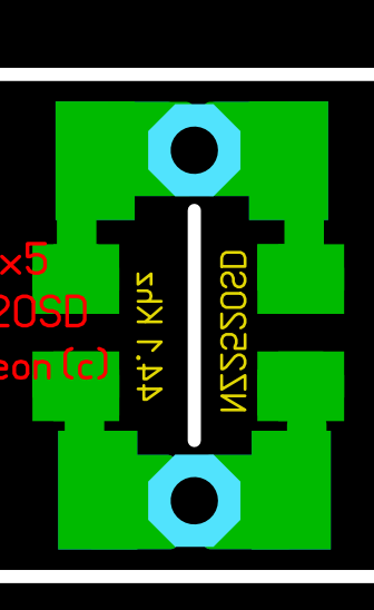

    Кто заказывал платы на заводе, подскажите,
    если резка текстолита будет проходить на пути vias (металлизированное отверстие) ,
    не нарушает правила приема герберов?
    Это лучше обговорить с изготовителем, а то они любят найденные ошибки исправлять и после извещать (хотя зависит от изготовителя и свзяи с ним, обычно те, что сторонние - не делают ничего и возвращают с замечаниями). А так правило у всех одно - раводка внутри контура платы с мин. отсупом сколько-то десятых, обычно 0,5, но зависит от технологии резки и обработки контура платы. Причём, кажется, к дыркам требование по отстооянию от края больше по мм, чем к дорожкам. Можете заказать металлизированные полуотверстия, если нужны. Либо выбрать метод разлома ПП по линии насверленных отвестий (без металлизации). Да и за место тырки можно сделать фигурный контур ПП - добавить фаску или паз с мин. возможным радиусом фрезировки. Ну и не забыайте, что точность обработки контура имеет свой допуск (см. ТП изготовителя и его требования к конструкциям, обюычно открытая информация), если тырка маленькая - от ней может ничего не остаться, если будут резать (не обрабатывать) дисуковой пилкой, а если надрезку (scrabing, или V-канавка) - вряд ли покатит оставлять тырку на её пути, сами прикиньте что будет если резец наткнётся на такую неоднородность. Так же за место ключика-тырки можно сотавить метку внутри контура платы в виде вскрытой площадки от паяльной маски в виде кружка, как это любят делать роботоехники для ориентирования роботов-уставновщиков (fiducial назывется).

    Это лучше обговорить с изготовителем, а то они любят найденные ошибки исправлять и после извещать (хотя зависит от изготовителя и свзяи с ним, обычно те, что сторонние - не делают ничего и возвращают с замечаниями). А так правило у всех одно - раводка внутри контура платы с мин. отсупом сколько-то десятых, обычно 0,5, но зависит от технологии резки и обработки контура платы. Причём, кажется, к дыркам требование по отстооянию от края больше по мм, чем к дорожкам. Можете заказать металлизированные полуотверстия, если нужны..
    То что надо, осталось в спринте разобраться как сделать металл-полуотверстие
    Плюс - удавить жабу, потому что на малых количествах, за Castellated Holes дерут неимоверно.
    Все конторы так?(...у jlpcb вроде только размеры плат да краска с золочением влияет.
    а если у металлизированных отверстий будет кончаться контур платы?
    а я уж ножовочкой их допилю

    Контур платы обязательно цельный?..или где есть, там и сделает v прорезь?

    Не очень понял, лучше скиньте рисунок профиля. Если я правильно понял, то контур надреза должен быть только прямой линией, фигурные контура - это для фигурной резки фрезой. И к тому же я не понимаю зачем столько гемора дади одного полуотверстия платы сделанной для себя в одном единственном экземпляре... Проще будет сделать КП с двух сторон недалеко открая ПП, после точнуть надфилем плоским канавку и припаять волсоок через эту канавку к тем КП. Но если так нужно полуоотверстие с самопилом, то я бы сделал внутри контура ПП его, удлинив ту сторону на пару см, а над тем отвестием (в сторону края ПП) сделал бы плотный массив насверленных неметаллизированных отверстий (по всей длине той стороны), выровняв их края (квадранты окружностей отв. того масива) с таким же квадрантом металлизированного или даже по его линию центра. Это чтоб можно было удобней отломить и доточить. Ножовкой без разметки - точно уведёт, она гибкая, а прикладывания руки имеет переменное направление, чуть не туда - и всё, спилил, дагоценное отверстие. А по хорошему, то надо иметь жёсткие ровные направдяющие, для получения плоскостности торца, а не го скошенности, и толкать плату во вращающийся наждак типа этого:
    Белые линии контур платы,
    если они не будут проходить через металлизированные отверстия?
    я просто сам потом ножовкой допилю, норм? )
    А ты попробуй в JLC включить полудырки - сразу увидишь как цена баксов на 40 прыгнет.
    Мне, к счастью, очень редко нужны полудырки, обычно это какие-нибудь маленькие переходнички, да в основном опытные.
