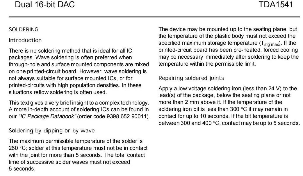

    Как правильнее выпаять ТДА1541 для дальнейшего использования?Феном как-то боязно греть,это же не ОУ.Лучше по ножкам припой снять?

    В даташит посмотрел...Делаю еще раз вывод-фен (и утюг) не подходят,остальные способы годятся...
    Да, "по одной ноге" допустимо 300гр. и 10сек (и ещё по технологии изготовления старые микрухи, осбенно не МОП, более лояльны к перепайкам, чем современные) . Я неоднократно из доноров вытягивал 1541/1540 древним "иголочным" методом. Платы в донорах обычно одно-двухслойные (даже доноры от B&O ) и шприцевые иглы проходят. Ещё момент. Надо заточить иглу как выколотку для резиновых прокладок, тогда при кручении оно по контуру расширяет дырку вокруг ноги, даже узкую. Помогает и предварительный отсос припоя - лучше и быстрее "сверлится".
