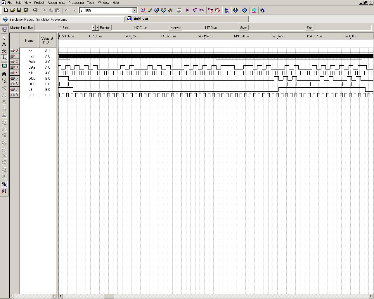

  16. #6015
    Новичок Аватар для Igorr
    05.10.2017
    23
    Мы или не понимаем друг друга, или одно из двух, просто так занулить даные и остановить битклок недостаточно, надо и битклок растягивать тоже.
    Я, к моему глубокому сожалению, действительно не понимаю - для чего растягивать битклок. Буду признателен за более доступное пояснение...
    Может на примере картинки с одним фреймом данных мне будет понятнее...
    С уважением,
    Игорь

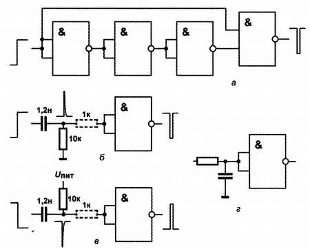

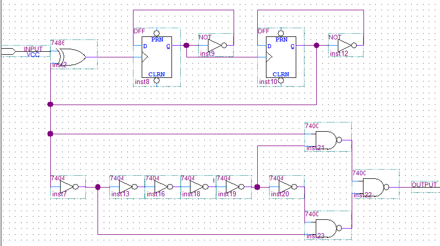

    Потому что при 8х получаем частоту битклока (и данных) в 24,576 мГц, это запредельная частота для 63, а 4х мне не интересен. Я тут поразмыслил малёк, растянуть битклок на 20 разрядов вообще нетривиальная задача, нужен мастерклок 1024фс, да и то не факт, что получится. Если тянуть до 24 разрядов, то придется делить мастерклок (у меня 512фс) на 4/3, как это сделать я пока не знаю.
    Для 24 бит нужен битклок в 48*48*8=18,432 мГц. Для 20 бит 48*40*8=15.360мГц, если мастерклок поделить на 1,5, получится 16,384 и можно попробовать вписать данные в эту сетку.
    Может вообще забить на это дело? Прикрутить пмд100 или пмд200 вместо 5847, они 2х умеют и смогут переварить 192/24, а больше уже и не надо. Но цена не радует.
    https://www.ebay.com/itm/1pc-PMD100-...8AAOSw4E1a1FBN
    2All
    Как выделять фронты в квартусе? Как я обычно делаю на логике, на одной 7400, тут не проходит почему то.
    Последний раз редактировалось Delta213; 17.09.2018 в 08:12.
    Указ Петра I от 09.12.1709:

    2All
    Квартус почему то считает, что быстродействие ключей бесконечность. Скорее всего он при компиляции убирает лишние на его взгляд. Вот такой делитель на 1,5 в реалии работает, в квартусе нет. Нужно как то задержки вводить, можете подсказать как?
