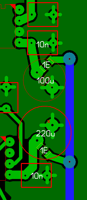

    Интересно на эскиз ПП посмотреть. Стабилизатор какого типа?
    Думаю, что для буфера можно взять сопротивление поменьше раза в два-три. Лучше предусмотреть возможность установки обоих типов шунтов. А затем отслушать и решить, какой более интересно играет. Хотя с NP0 места экономится на ПП очень замечательно.

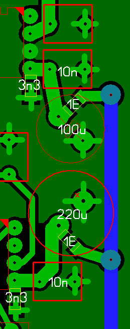

    Фрагмент. Плата на самом деле уже готова, вот я и думаю поставит смд прямо на питающие ноги? НПО не только места меньше занимает, они еще и низкоимпедансней, на них меньше наводятся эми, и их можно поставить непосредственно на потребителя.
    Стабилизатор на умощненной м5230.

    Delta213, Есть очень простое, эффективное и и экономное решение.
    0805, 47n 50V. Прекрасно помещается под цанговой панелькой. Редкие, правда, они. Mожно заменить и на 10n.
    конечно, если платы готовы- то немного сложнее.
    Если прямо на ногах будет 0.1 NP0 - то пленка вообще там не нужна.
    А если 10, то и электролит не нужен Вопрос был несколько о другом, пропилен будет, но стоит он на некотором удалении от потребителя, есть возможность поставить прямо на ногу нпо 3н3. Если ставить бутербродом , то будет уже 13н, это даже больше чем я обычно пленку ставлю (10н). А тогда нужна ли вообще пленка? Может достаточно электролита и 13н нпо на ногах питания?
    Других нпо у меня нет, 3н3 есть достаточно много.

    Delta213, Дело не столько в величине емкости сколько в ее качестве.
    сам ведь сказал.
    Смд емкость, припаянная на ногу и земляной полигон на верхнем диапазоне будет работать на порядок эффективнее самого хорошего пленочного кондера- чисто из за конструктива.
    Я просто раньше не применял в аналоге смд керамику, ни в фильтрах ни в питании, поэтому опасаюсь. Ну ладно, противопоказаний я не услышал, попробую смд, а фкп2 ставить не буду совсем. Я так думаю или нпо, или пленка, но не вместе.

    таким точно образом я разместил по одному 0.1 нпо на землю с каждого питающего и пару 0.068 нпо между +- все в 1206 и поместилось легко под панелькой
    Между + и - ставиться емкость, когда сложно обеспечить хорошее шунтирование каждой полярности отдельно на ноге опера. Смысл в том, чтобы связать плечи питания по переменке к земле.
    Delta213, думаю, что развязывающие резисторы можно взять меньшего номинала, иначе смысл от низкого выходного сопротивления стабилизатора потеряется.
    МММ дааа, не прошло и 8-10 лет, как я на форумах начал говорить про керамику (NPO/COG), как народ наконец дозрел до ее использования!

    А эти зачем?
    Конденсатор между + и -, в месте с ёмкостями на землю, связывает все три потенциала (землю, плюс и минус) в треугольник. А это самая жёсткая из плоских фигур. Такое у меня интуитивное объяснение.
    ---------- Добавлено в 11:30 ---------- Предыдущее сообщение в 11:08 ----------
    Есть у меня ещё непроверенное предположение, что слишком хорошая блокировка питающих напряжений - это плохо. Если "раздеть" микросхему, видно, какие длинные и тонкие проводники идут к кристаллу. Получается, что если блокировка всех питаний слишком жёсткая, "отличная", то коммутационные процессы на кристалле, в частности, работа модуляторов и цифровой части, будут давать звон на индуктивностях выводов и "арматуры" кристалла. Кроме звона, коммутационные токи будут вызывать ещё и падение напряжения между землёй кристалла и землёй платы.
    С этой точки зрения, полагаю, стоит делать питанию не сверхнизкий импеданс, а конкретный, согласованный с сопротивлением и индуктивностью выводов питания и земли - чтобы переходные процессы протекали апериодически, не давая звона на питании и не создавая больших разностей потенциалов между землёй кристалла и землёй платы.
    С этой же точки зрения можно и объяснить и разное звучание ЦАПа с разными конденсаторами в блокировочных цепях.
    Так же нужно следить за нагрузкой выходов - если на выходе возможны резкие перепады напряжения, инициируемые самим кристаллом, то такой вывод нужно развязать от нагрузки небольшим сопротивлением (соизмеримым с импедансом выводов питания и земли), чтобы ёмкость нагрузки в момент скачка не заставляла "прыгать" и "звенеть" питания и землю на самом кристалле.
