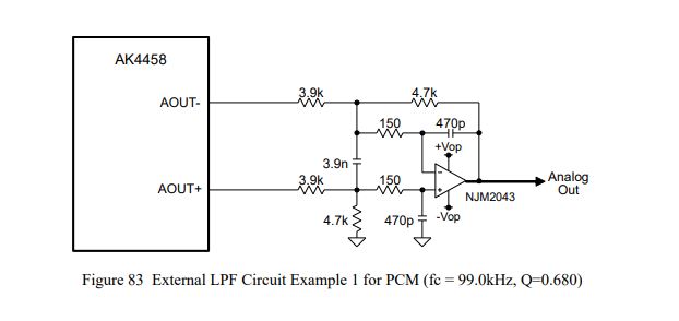

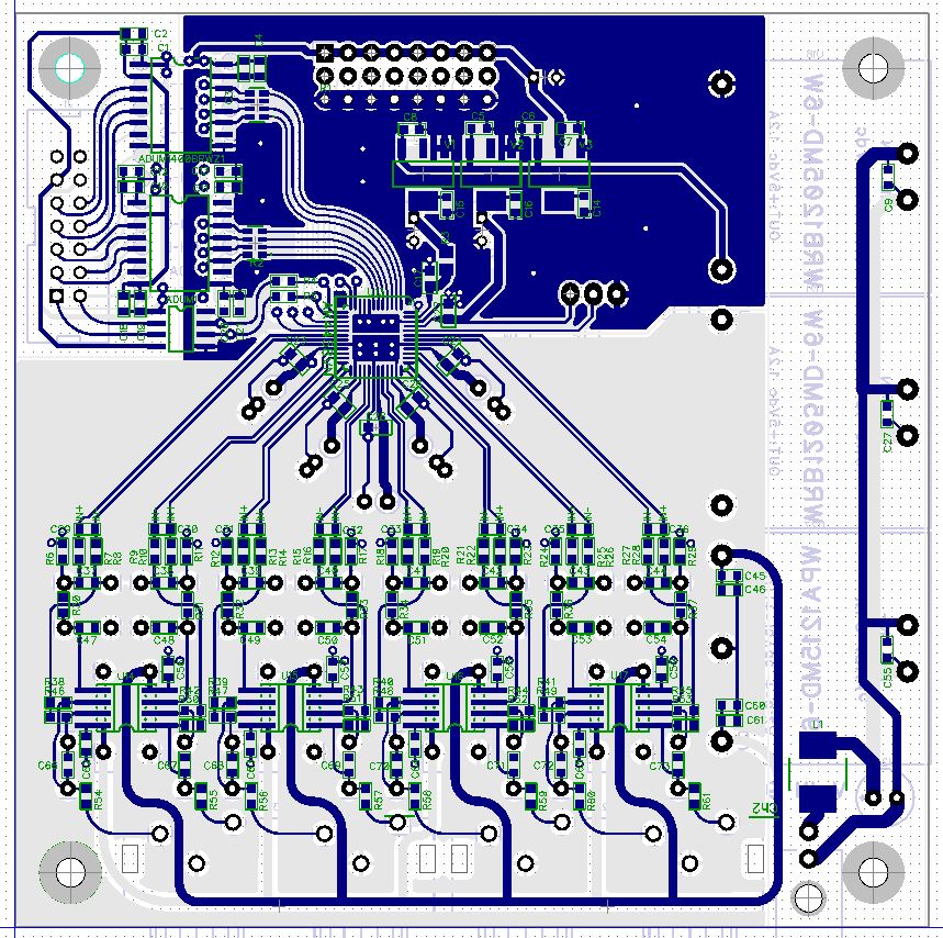

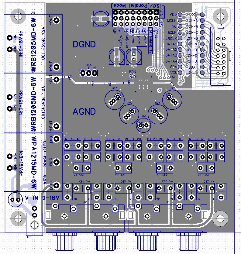

    Всем привет! Хочу построить полностью развязанный по питанию от автомобиля и цифровой DSP (ADAU1452) части ЦАП на AK4458 8-ми канальный. Всем этим добром будет управлять микроконтроллер STM32.
    Для гальванической развязки питания думаю использовать готовые изолированные DC-DC модули с входными напряжениями от 9 до 18 вольт:
    1 шт. WRB1215MD с выходом +-15В для питания операционных усилителей и
    2 шт. WRB1205MD с выходом +5В для питания цифровой и аналоговой части.
    Для гальванической развязки цифровых данных использовал:
    2 шт. ADUM1400 для I2S звуковых данных и тактирования (DATA1, DATA2, DATA3, DATA4, LRCLK, BCLK, MCLK)
    1 шт. ADUM1250 для I2С шины (SCL, SDA).
    Схема подключения операционных усилителей взята из даташита к ЦАП, остаётся один открытый вопрос куда подключать ноги ЦАП VREFH это источники опорного напряжения, подключить также к +5в питания аналоговой части, или лучше сделать отдельный источник опорного напряжения?, ноги VREFL подключил к земляному полигону.
    В построение ЦАП опыта мало, поэтому решил обратиться сюда, возможно что-то делаю не так и дадите критику, спасибо!
    Исходники проекта в DIP TRACE прикрепил. Плату разводил не для конечного использования а для тестирования поэтому многие выводы выведены на ружу.

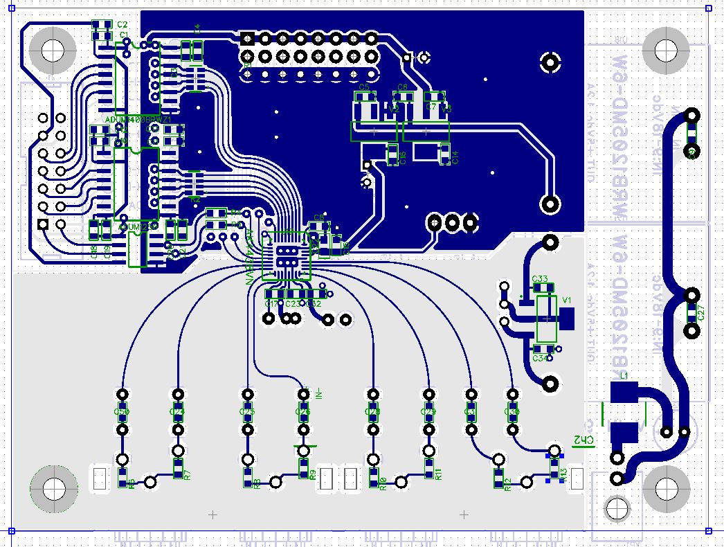

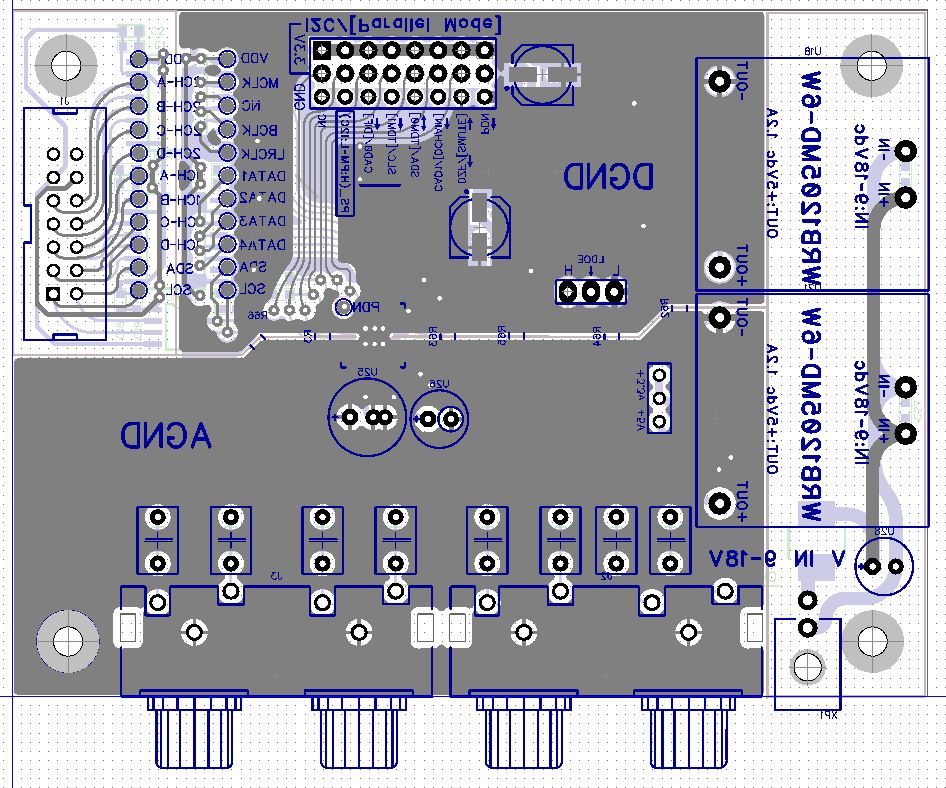

    Развёл плату под ЦАП AK4438VN у неё выход можно сразу кинуть на усилитель без заморочек с операционными усилителями. Думаю заказать эту версию платы тоже, и сравнить звучание с AK4458.
    Но всё же нуждаюсь в советах, вдруг что-то делаю не так. Исходник прикрепил.
