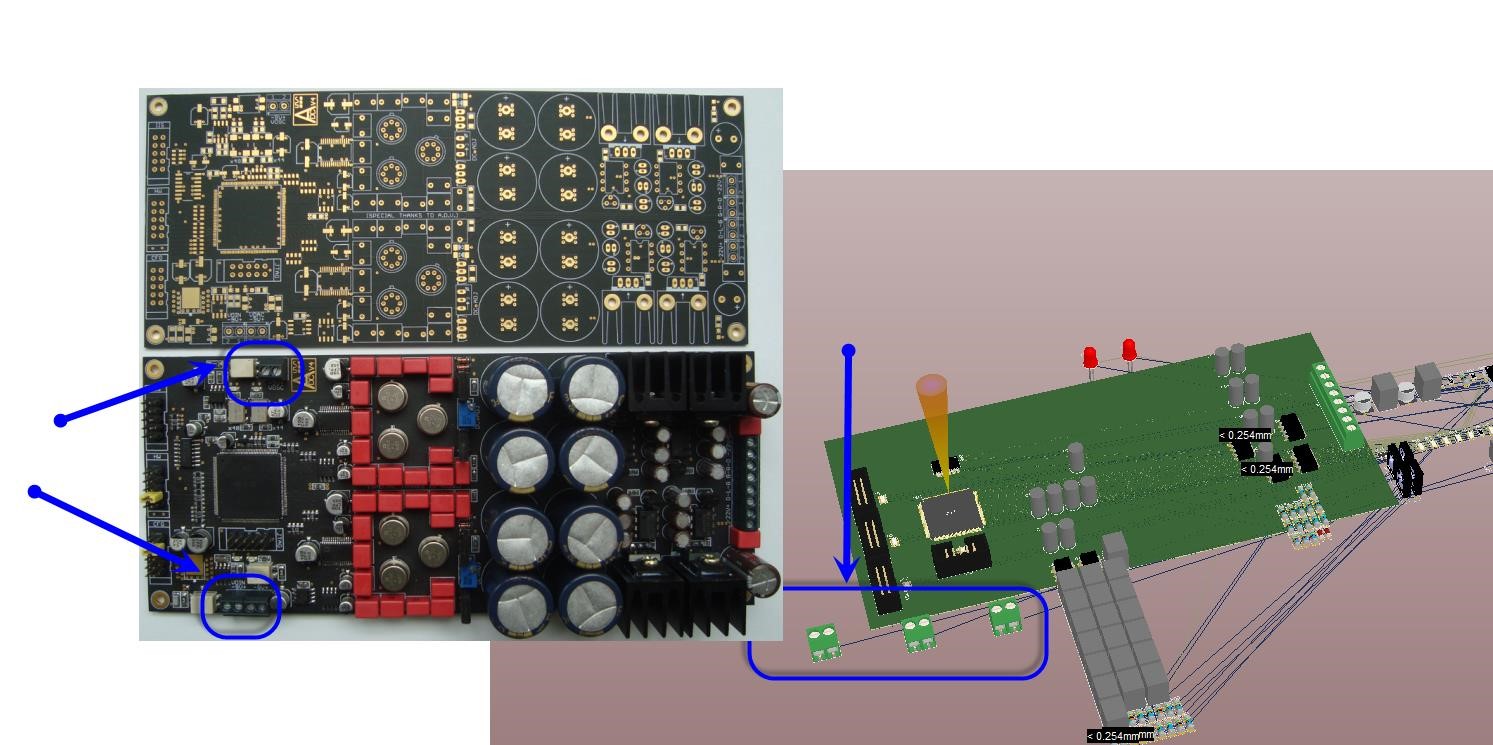

    Всем привет, развожу цапик: Нажмите на изображение для увеличения.

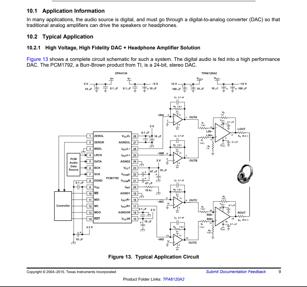

    Всем привет, что будет если включить ЦАП по схеме из даташита, но к усилителю для акустики? Просто есть все необходимое для этого и хочется "убить двух зайцев одним выстрелом"
    Это зависит от чувствительности усилителя. Возможна перегрузка входа усилителя.
    А в целом как схема? По идее собрать "выхлоп" по какой другой схеме будет не сложно, и если оно того стоит, но я не гонюсь за очень высоким уровнем. Это вообще будет мой первый ЦАП, да и остальная аппаратура такая себе.
