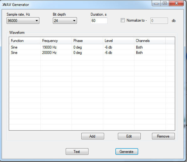

    Настраивал-измерял свой цап, и захотелось мне много всяких тестовых синусов. Написал вот такую софтину-
    Делает вот такие сэмплы-
    Решил поделиться, возможно, кому-то еще будет полезна.
    Лежит здесь - https://drive.google.com/file/d/0B7W...ew?usp=sharing
    Основные частоты и битрейты присутствуют. Функций других, кроме синуса,пока нет. Возможно, позже допилю. Инструкции нет и не будет-там все понятно
    Возьми WaveGene и не надо ничего писать. Все уже давно написано.
    P.S. А того что есть в Спектралабе недосаточно?

    это картинка через чё пропущен сигнал?
    Это сгенерированный файл загружен в спектру. Сигнал никуда не ходил.
    Того что есть в спектралабе-достаточно, но неудобно.

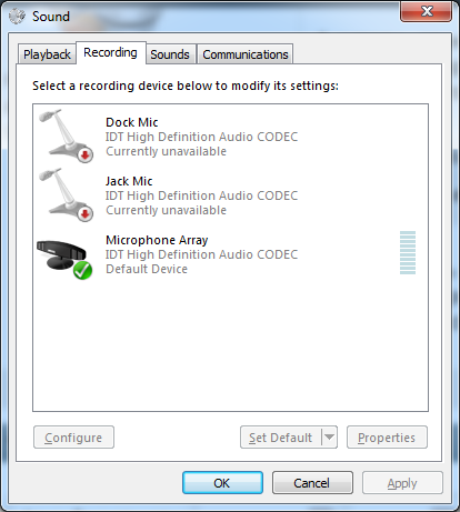

    Не поставить никак. Нет средств управления.
    Как это?
    В 10-ке нет установок типа таких:

    Как это?
    Про 10 не скажу, в хр только фронт, под 7 e-mu0404 у меня работать нормально отказалось. Прочитал кучу постов на разных форумах на эту тему, понял что под win цифровые выходы включить можно только через маппинг asio. Под линуксом включается как надо. вот только спектры под него не написали.
    Поэтому на компе для измерений у меня теперь хр. да оно и к лучшему.

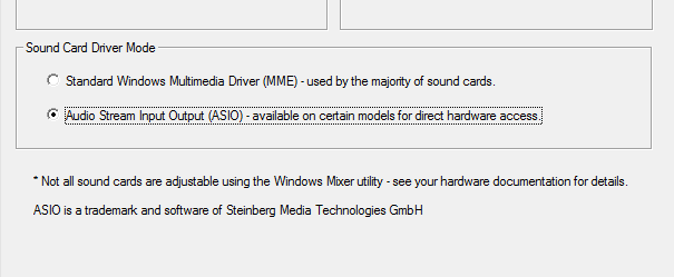

    При этом оно asio, т.е. софтовой обработки нет
    Т.е. в SpectraPlus-SC на вкладке I/O стоит ASIO?
