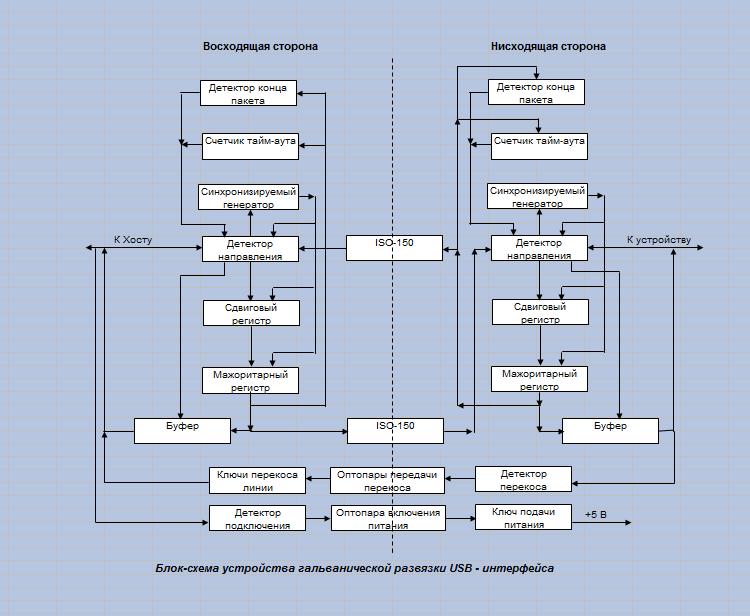

    ЦАП на PCM2702 с 2011г, ищу замену
    22
    Вопрос Re: ЦАП своими руками (пятая ветка)
    Как правильно сделать развязку от USB? Поделитесь рекомендованной схемой.
    У меня есть разные ферритовые колечки, интересно, если я сделаю развязку по схеме грозозащиты для езернета оно работать будет?

    USB - USB receiver - ADuM/ISO (I2S) - DAC
    имхо так. USB спецификация не подразумевает применение трансформаторных развязок. Если нужен интерфейс с развязкой - нужно брать firewire.
    Питание для USB приемника и соответствующей стороны АДуМки можно взять сразу с USB.
    Земли все-же нужно соединить, через резистор + диоды в разные стороны в паралель. Или резистор+кондер, или перемычка с ферритом... Дабы не насиловать АДуМку.
    Делюсь. Как-то так, остальное сам додумаешь

    Для USB есть специальные микросхемы развязки, скажем ADUM3160/4160. Но соглашусь с s3tup, развязка по spdif/i2s (плюс может быть еще ресемплер для полного счастья) куда проще и позволяет поставить ЦАП значительно более высокого качества чем родной 270х.
    Развязку лучше отодвинуть от микросхемы цап подальше
    Поэтому мне видится так: USB -ADUM4160- USB receiver - DAC

    ADUM4160
    Кто-нибудь из рекомендовавших применял ее, нет ли косяков? Уже сколько лет протоколу USB, а первая микросхема гальваноразвязки появилась только пару годов назад, и даташит уже ревизии "С".

    Ну либо придвинуть развязку поближе к цапу, дабы отвязать его от всей цифровой нечисти Вопрос личных предпочтений - что хуже, USB receiver или ADUM на земле цапа
    Гальваноразвязка- это гальваноразвязка, не больше и не меньше. От цифровой нечисти она не спасает, скорее наоборот- гадит покруче всей остальной цифровой части. Поэтому развязку нужно ставить, если уж ставить - по входу устройства. Я бы вообще эту адумку в виде маленького экранированного блочка врезал в юсб кабель (идею просьба не лямзить!!!)/ слямзено уже : http://www.analog.com/static/importe...note_Rev_d.pdf.
    Остальные варианты плодят совершенно ненужные и неполезные сущности, борьба с этими сущностями порождает новые и т.д. Спрашивается: и на кой все это нужно?
