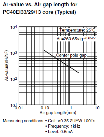

    НО, для вычисления зазора я использовал не формулу с поправочными коэффициентами, а, как я уже упоминал, по вот такому графику (из даташита TDK)
    то есть, измерял индуктивность пробной обмотки при разных величинах зазора, вычислил удельную индуктивность и построил график AL от длины зазора, затем попросил эксель построить степенную линию тренда с уравнением кривой, получил её со степенью аппроксимации 0,999 и в двойных логарифмических координатах получил аналогичный вышеприведенному график.
    Затем, по известным в вариантах 1 и 2 количеству витков определил удельную индуктивность и зазоры им соответствующие. В итоге, зазоры получились в первом случае не 2 мм, а 3,75 мм, а во втором случае не 3 мм, а 6,1 мм
    потому и задался вопросом - какой наибольший приличный зазор можно сделать на данном сердечнике (для наименьшей индукции)

    Андрей, возможно распределенный зазор работает иначе, чем в центральном керне. для ЕI же в 3 местах зазор получается.
    дай мне этот документ от TDK. есть ли там такие же графики для сердечников с центральным зазором?
    пожалуйста http://www.tdk.co.jp/tefe02/e141.pdf (стр 17 или 18)
    ах да, в документе графики даны как раз для зазора в центральном керне (center pole gap); я подумал, что та же степенная зависимость подойдёт и для распределённого зазора; видимо, подошла

    в сердечнике ETD 39/20/13 N27 с центральным зазором 2 мм получено отклонение от расчета в программе 1%.
    в этом документе уже материал РС47, но это не принципиально.
    опять же таки, график дан для зазора только в центральном стержне.
    выпячивание поля из зазора происходит при любой длине зазора. но чем больше зазор, тем больше выпячивание, и, соответственно, тем больше сокращение эффективной длины зазора по отношению к геометрической длине.
