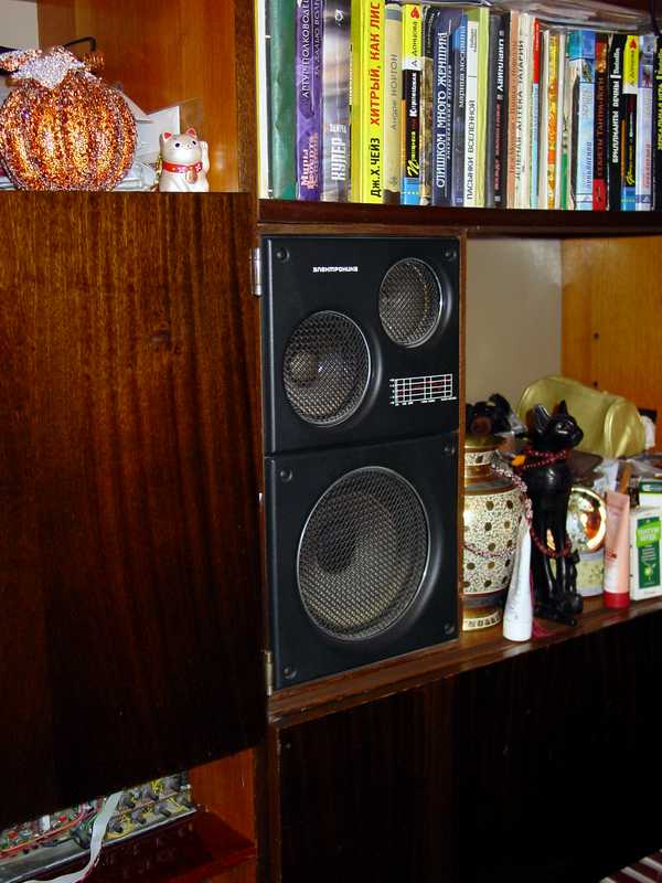

    Сообщение Re: Коаксиально-контрапертурное СЧ/ВЧ звено
    Вот этот дин
    Великоват он мне по размерам... Не впишусь я в габарит имеющегося СЧ/ВЧ звена (радикальный твик)
    По поводу частоты раздела - у меня выбор в пользу высокой частоты раздела, там, где у ШП начинается существенное сужение ДН (7...10КГц).
