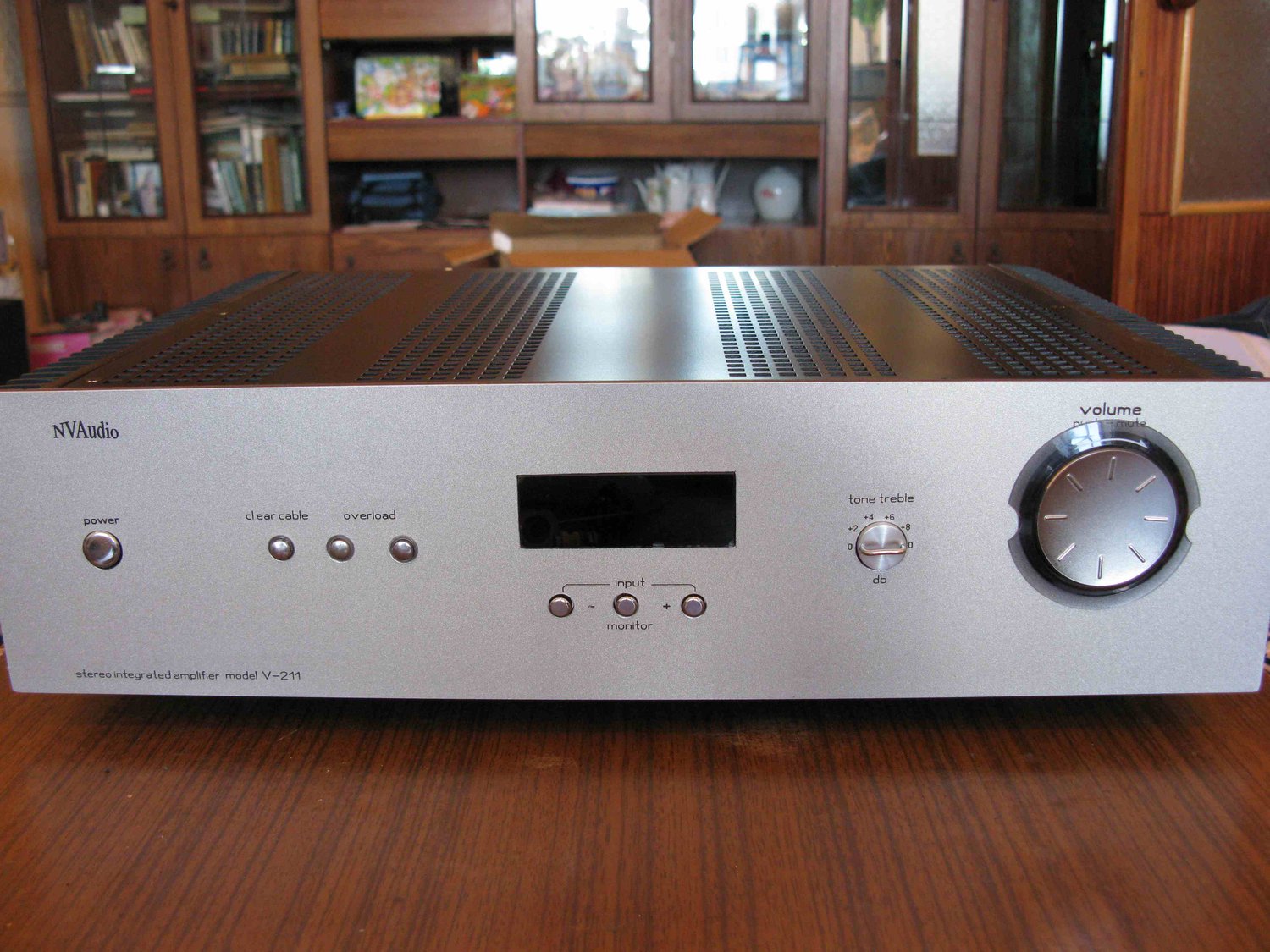

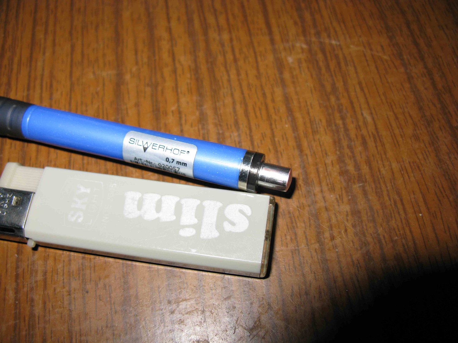

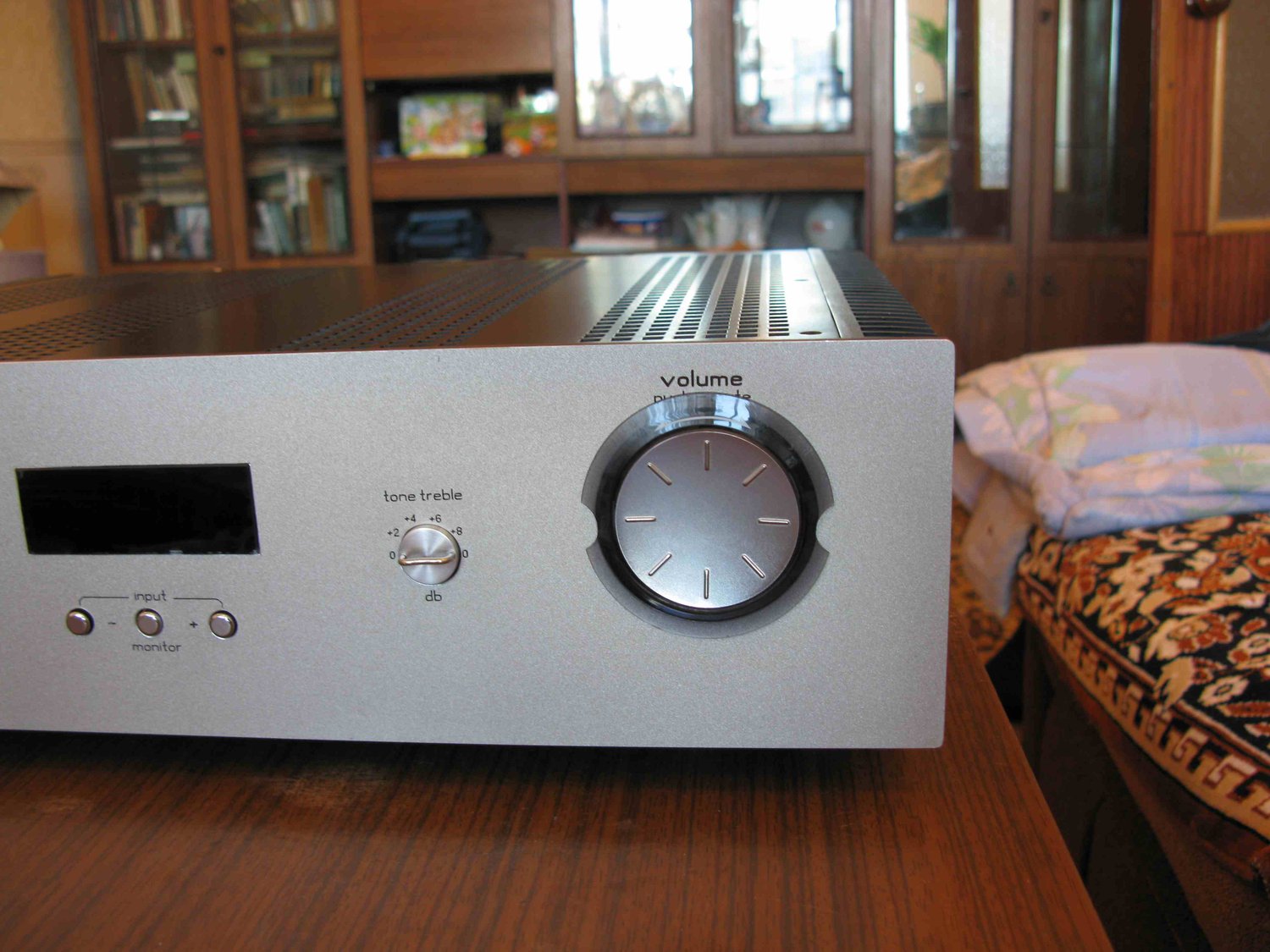

    И так начнем.
    1) С текстом неувязочка вышла. да простят меня уважаемые авторы.
    2) Кнопки слева, от авторучек за 12 рублей причем винтовая вставка кнопки точно совпадают по диаметру со штоком микриков (см. выше) и можно регулировать по высоте, кольцевая вставка для подсветки от них же.
    3) Надписи - это обычный ЛУТ, надпись в зеркале печатаем на новой подложке от пленки ORACAL (найдете в любой рекламной мастерской) и утюжком переводим на обезжиренную поверхность панели, держатся очень прочно.
    4) Панель из отделочного материала ALKODOME- пластик с двух сторон алюминий, лицевая похоже анодированная, обрабатывается очень легко , но нужно акуратно.
    ВВ2010 сейчас ожидает выхлопники и окончательную настройку.
    Ниже пробный вариант ручки ГР. от муз центра, и авторучка из таких же взято все что нужно для кнопок.

    По умолчанию Re: Конструируем корпус усилителя
    PS Все таки индикация Максима смотрится аляписто. То ли крупно, то ли как-то еще изменить чего.
    Мне кажется, что глазок со светофильтром слишком маленький. Надо повыше и поширьше его делать, и распологать посередке.
    С уважением, Виталик.
    Именно эта мысль мелькнула, глядя с дизайнерской стороны. В ветке по А8 были фотографии, они кажется пропали.
    Суть в том, что лицевая поделена на три зоны. Центральная вся черная, прямоугольник по всю высоту лицевой. За ним прячется индикация Максима, выглядит очень сбалансированно.
    Что за стеклышко прикрывает регулятор от Antecom?
    2-мм, безцветное стекло от прибора серии Ц, обрезка и обработка в рукопашную, снята фаска на наждачке и затонировано авто пленкой. Вставлено в натяг,
    Цитата Сообщение от nvv957 Посмотреть сообщение
    Разрешите познакомить со своим ВВ2010
    а как у Вас сделана так равномерно горящая надпись Monitor за стеклом?
  14. #53
    Завсегдатай Аватар для nvv957
    17.03.2008
    1,460
    На лазерном принтере в негативе сделана надпись на матовой пленке, под ней 3 - зеленых СМД светодиода и все.
