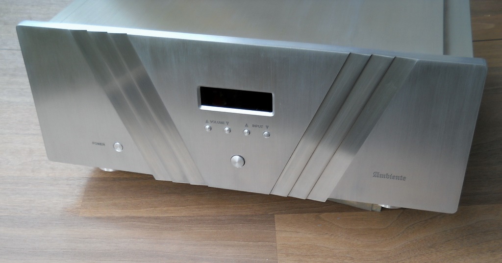

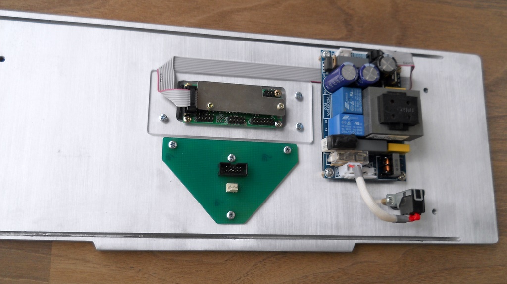

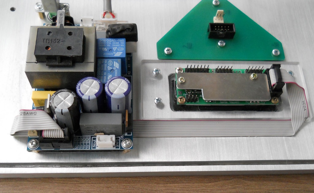

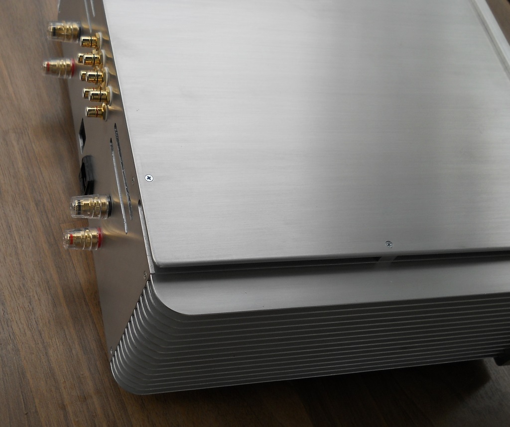

    Подошел профиль 40 мм - верхняя одинарная направляющая от шкафа-купе
    На много усилителей хватит , а наверно были или другие цвета, шампань, бронза.
    Несколько картинок ещё одного затянувшегося проекта. Начало здесь. Предстоит шлифовка, доработка напильником. Верхняя и нижняя панели вставляются в пазы фронтальной, винтов гораздо меньше. Про горизонтальные рёбра не буду комментировать. БП контроллера напросился на внутреннюю сторону фронтальной. Ну по фото, думаю, и так всё понятно.
    Весьма неплохо!

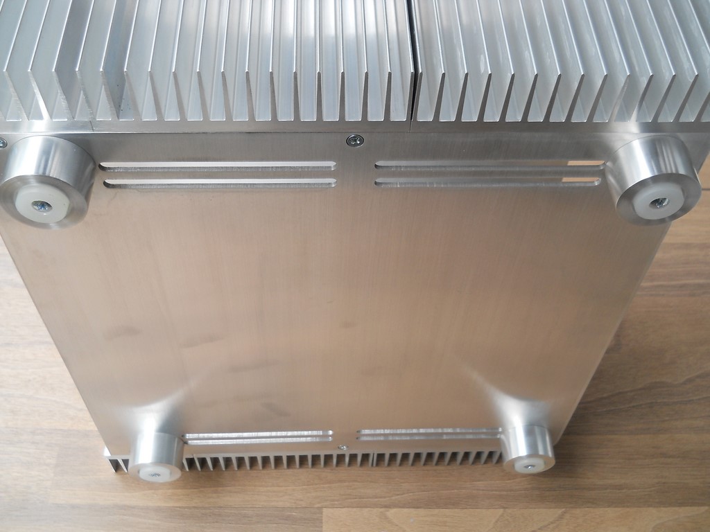

    Оригинально решен вопрос о вентиляции внутреннего пространства усилителя. Там ведь горизонтальные щели вдоль всей крышки?
    А нижняя крышка как выглядит?
  6. #465
    Аватар для N700
    04.05.2009
    401
    По умолчанию Re: Конструируем корпус усилителя
    Вот так. Это другой корпус, но сделано так же.
